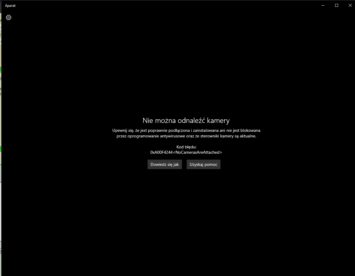

    Cześć,

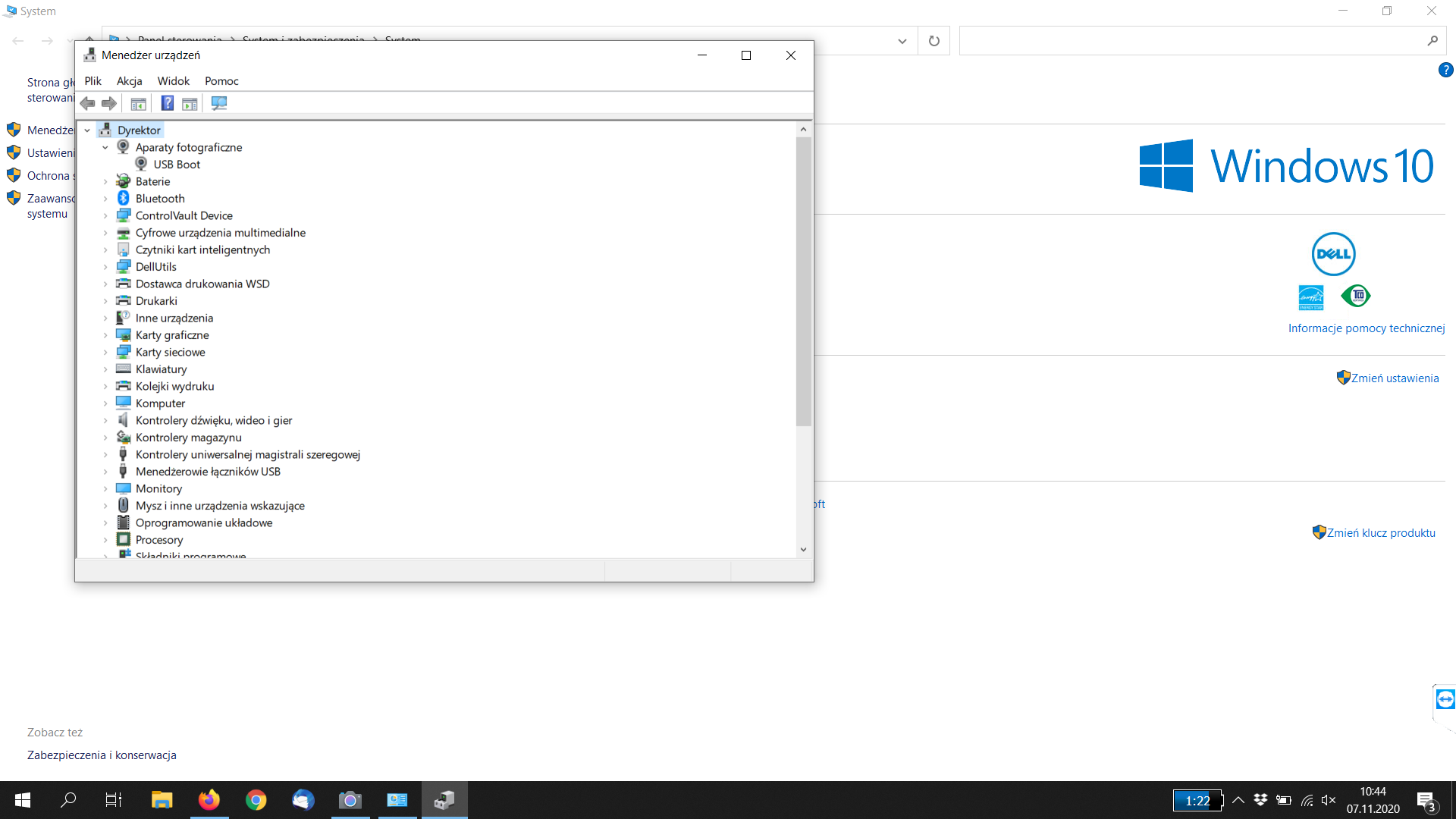

    laptop dell latitude 5500, menedżer urządzeń nie pokazuje wykrzyknika koło aparaty, niby sterownik jest poprawnie dodany
    Dell Latitude 5500 - Kamerka w laptopnie nie pokazuje obrazu 0x80070018

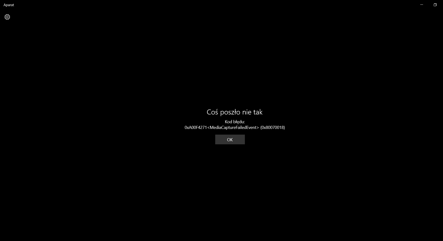

    po wejściu w aplikację kamera, jak i inne, typu whatsapp, skype pokazuje mi się błąd :
    0xA00F4271 <MediaCaptureFailedEvent> (0x80070018)
    Ze strony della, po service tag pobrałem wszystki najnowsze aktualizacje sprzętowe, microsoft też jest aktualny.
    Proszę o pomoc w rozwiązaniu problemu, dziękuję za podpowiedzi.

    Podaj identyfikator kamery z menadzera (pid i vid).
  • #3 19026787
    ergie
    Posty: 2300
    Pomógł: 34
    Ocena: 291
    USB\VID_0BDA&PID_5852&REV_0105&MI_00
    USB\VID_0BDA&PID_5852&MI_00
    USB\VID_0BDA&PID_5852&MI_00\6&217CDFB2&0&0000
    (mam nadzieję, że o takie dane chodziło)

    Sprobuj uzyc programu z zalacznika.

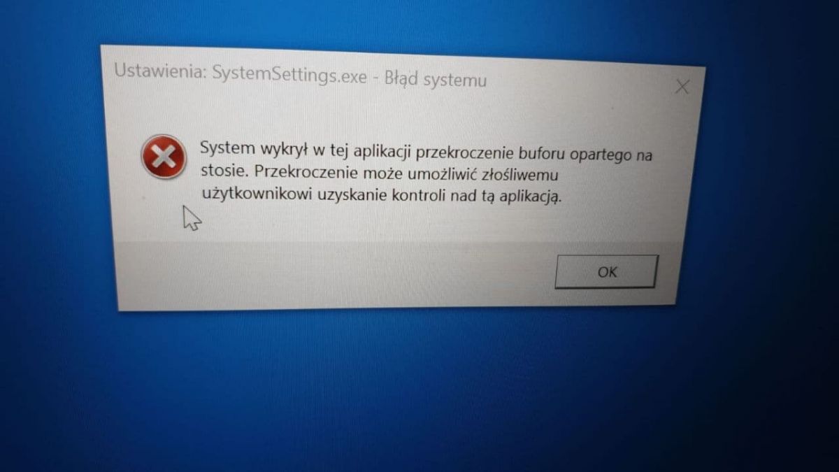

    Dell Latitude 5500 - Kamerka w laptopnie nie pokazuje obrazu 0x80070018 Dell Latitude 5500 - Kamerka w laptopnie nie pokazuje obrazu 0x80070018
    #6 19026835
    Kolobos
    Spec od komputerów
    Posty: 85155
    Pomógł: 17160
    Ocena: 10423
    Sprobuj w trybie awaryjnym i/lub z prawami administratora, ale marnie to widze.
    Bios masz juz najnowszy? Jezeli nie to wgraj najnowszy.
    Napisz do HP, zeby napisali co masz robic (skoro nie mozesz wgrac firmware'u samemu), albo oddaj na gwarancje jezeli jeszcze masz, w kocnu to aktualizacja od HP zepsula firmware kamery, wiec powinni to naprawic.
    Dell jest na gwarancji NBD, więc mogę zgłosić uszkodzenie kamery i podjadą - wymienią. Chyba, że ich program do sprawdzania błędów nic nie wykryje to będzie lipton.
    W trybie awaryjnym też nie działa. Takie coś wyskoczyło:
    Sterowniki jak i bios jest zaktualizowany przez stronę della ichnim programem, więc sądzę, że wszystko jest OK.
    We wrześniu działało, po tym okresie nikt nie używał kamery i nagle niespodzianka.
    Ale musisz wgrać najnowszy bios
    ePSA wykrywa kamerę i ją testuje jest ona w pozycjach testowania po lewej stronie w zaawansowanych testach ?
    Jak nie ma to do wymiany kamera i kabel sygnałowy

    Bródka napisał:

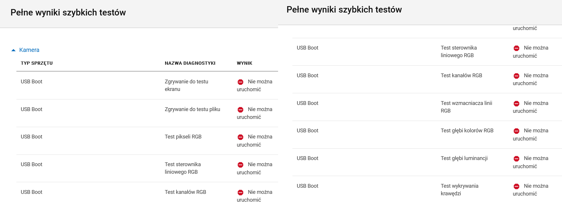

    Bios jest najnowszy, a błąd kamery po skanowaniu ich programem ukazał się..

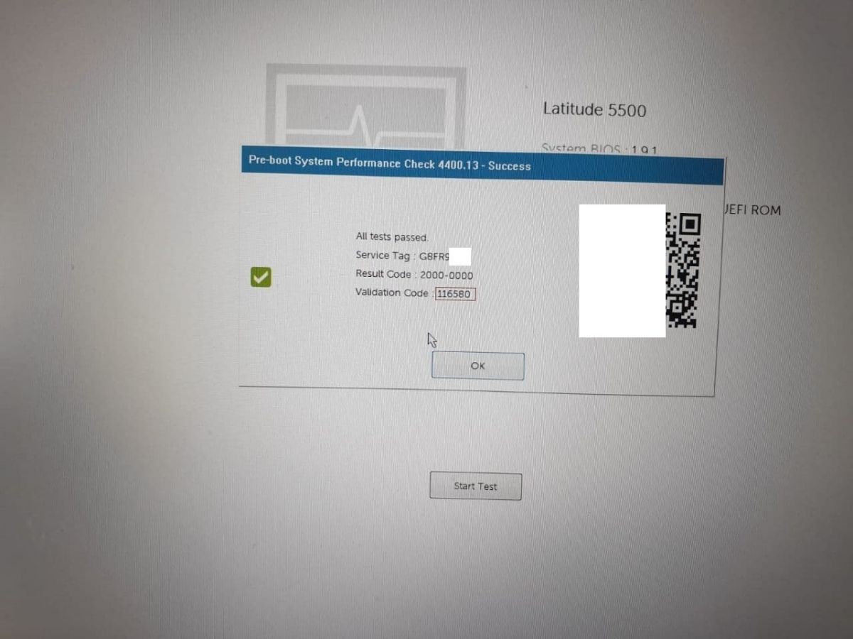

    To nie epsa tylko supportassist - epsa włączasz klawiszem F12 po uruchomieniu ponownie laptopa lub włączasz z wciśniętym FN

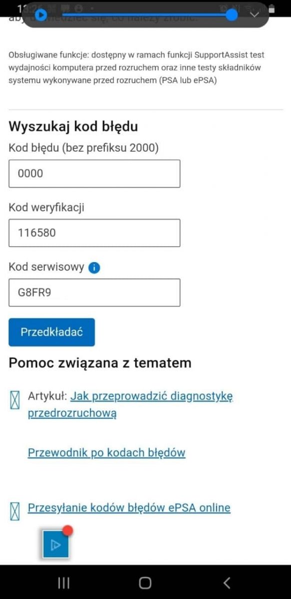

    Bródka napisał:
    Pozycja Advanced - widac tam kamere ?
    a gdzie dokładnie powinna być ta pozycja? podczas testu, czy w jakimś podsumowaniu ? To odpalę na nowo test.

    Wyłączasz test wciskając esc i wybierasz advanced na dole ekranu, jak w liście testowanych urządzeń nie ma kamery to już wiesz że wymaga laptop serwisu
    Pomogłem? Kup mi kawę.
    Nie ma na tej liście kamery, za to zewnętrzna działa idealnie (podpięta na usb)

    Nie jest to duzym zaskoczeniem skoro ma zepsuty firmware, dokladnie ten sam problem zostal juz opisany na forum HP i naprawiony w serwisie.

    Temat zgłoszony do serwisu Della, ale napiszę jeszcze co mi się dzisiaj przytrafiło u rodziców, Dell Inspiron SE7720 i problem z kamerą na skype. Wchodzę w aparat przez windows 10 i ten sam kod błędu, który podałem Wam tutaj na forum, 3 restarty laptopa i nagle kamera działa. Wcześniej na jednym i na drugim robiłem aktualizację windows 10 do wersji 2004. Nie wiem czy to ma jakiś związek, ale dość specyficzna dla mnie sytuacja-dziwny zbieg okoliczności.

    Cześć, problem został rozwiązany, poprzez wymianę kamery.
    Użyj słów, że informatyk przeinstalował system i objawy są takie same.
    Zrób skan systemu ich programem (w biosie), powinien wyskoczyć jakiś kod usterki.
    Nie daj się, walcz ;)

    Zakończenie tematu. Kamera została wymieniona przez serwis Della.
