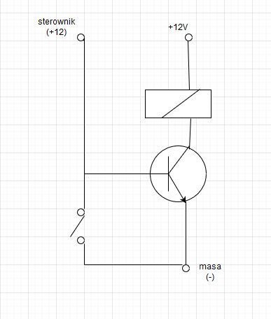

    Potrzebuję zasterować typowym samochodowym przekaźnikiem poprzez odczytanie zwarcie czujnika do masy.
    Teoretycznie proste, bo zasilam jeden biegun cewki +12V i drugi podłączam do czujnika który w pewnym momencie po zwarciu do masy załącza przekaźnik.
    Niestety nie działa to tak prosto ponieważ jest to czujnik używany przez sterownik pojazdu i podłączenie pod niego cewki powoduje że odczytuje on to jako stałe zadziałanie czujnika i wywołuje błędną jego reakcję.
    Czujnik jest w pełni mechaniczny, na styku jest cały czas dodatni potencjał w spoczynku (ze sterownika) a po zadziałaniu jest masa.
    Powinienem więc to sterowanie zrobić na bazie tranzystora.
    Czy taki schemat będzie działał?
    Proste sterowanie przekaźnikiem 12V poprzez tranzystor
    Da się wykorzystać tranzystor BD135 bo takie akurat mam u siebie?
    Zależy mi na jak najprostszym układzie bo będzie w formie pajęczyny w trudnych warunkach, może zalany silikonem czy klejem termokurczliwym w małej obudowie.

    Nie. Problem polega na tym że nie możesz zmienić parametrów obwodu czujnika widzianych od strony sterownika.
    Proponowałbym użycie wzmacniacza operacyjnego i przy jego użyciu odczytywanie napięcia na czujniku. Wtedy ze wzmacniacza sterować tranzystorem który załącza przekaźnik.

    A co jeżeli sterownikowi nie spodoba się napięcie podane od tyłu? Szeregowo z nim trzeba dać jeszcze diodę plus rezystor do jej polaryzacji.
    Nie żaden wzmacniacz opreracyjny.
    Trzeba dołożyć jeszcze jeden tranzystor w celu odwrócenia "fazy".
    Wtedy zwarcie czujnika zrobi zwarcie do sterowania przekaźnika.

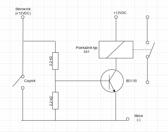

    krzysiek_krm napisał:
    dodatkowe styki przekaźnika podłączamy zamiast czujnika do sterownika tam, gdzie teraz jest czujnik
    W sumie racja, można zamiast wpinać się obwód sterownika rozłączyć go, a sygnał podawać przekaźnikiem.
    Wymagałoby to użycia dwóch przekaźników 541 bo przez wibracje (montaż w pojeździe) zwykły mały przekaźnik wielostykowy mógłby nie utrzymać styku w pozycji wyłączonej ze względu na słabą sprężynkę.

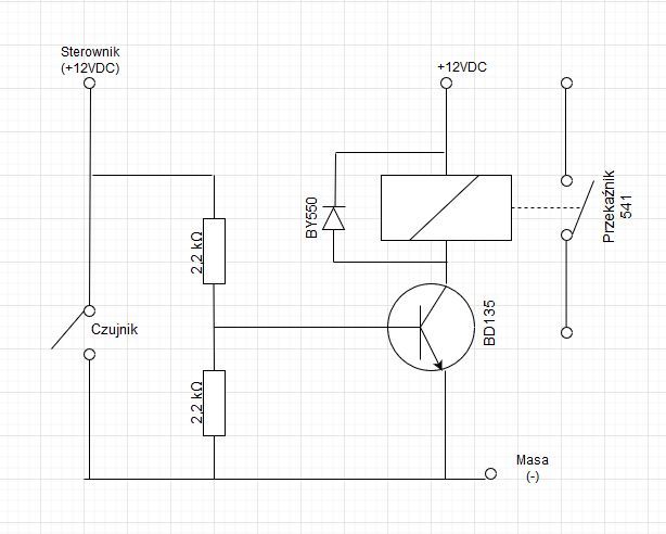

    Zrobiłem jeszcze wieczorem coś takiego i zadziałało.
    Może pozostać, czy może dobrze byłoby usprawnić dla bezpieczeństwa?

    I dolny rezystor 2.2k jest zbędny.
    Moderowany przez Marek_Skalski:
    To jest szkodliwa porada. Tranzystor bipolarny wymaga prawidłowej polaryzacji. Jeżeli baza pozostanie niepodłączona, to tranzystor ulegnie uszkodzeniu.
    Ten dolny rezystor zapewnia prawidłowy potencjał bazy i jest konieczny. To jest minimum tego co należy zapewnić z takim układzie.

    Ok, to już chyba układ gotowy, dzięki wszystkim za pomoc.
    Ostatecznie wygląda to w ten sposób:
    Dioda może trochę zbyt duża ale takie akurat mam więc taką dałem.

    Jeżeli masz na myśli ostatni schemat który wrzuciłem - to zadziała, bo sprawdzone ze działa.
    Po zwarciu do masy tranzystor przerywa prąd cewki przekaźnika - to oznaczą, że wyłącza przekaźnik.
  • #24 19031224
    ktomek71
    Posty: 45
    Ocena: 22
    No tak, błąd w opisie w moim pierwszym poście, układ w momencie zadziałania przekaźnika jest odłączany od masy a zwarty jest w pozostałych przypadkach.
    Mea Culpa, mam dwa praktycznie identyczne pojazdy w różnych roczników i jeden bez komputera ma styk w skrzyni zwierany poprostu do masy a ten nowszy już ze sterownikiem okazało się że sam czujnik pomimo identycznego wyglądu ma inaczej przełączane styki i tego nie sprawdziłem.
    Okazałeś się najbardziej czujny z nas wszystkich (y)
    Twój schemat przyda się do układów z "masowanym" czujnikem bo też takie trafiają do mnie. Dzięki
