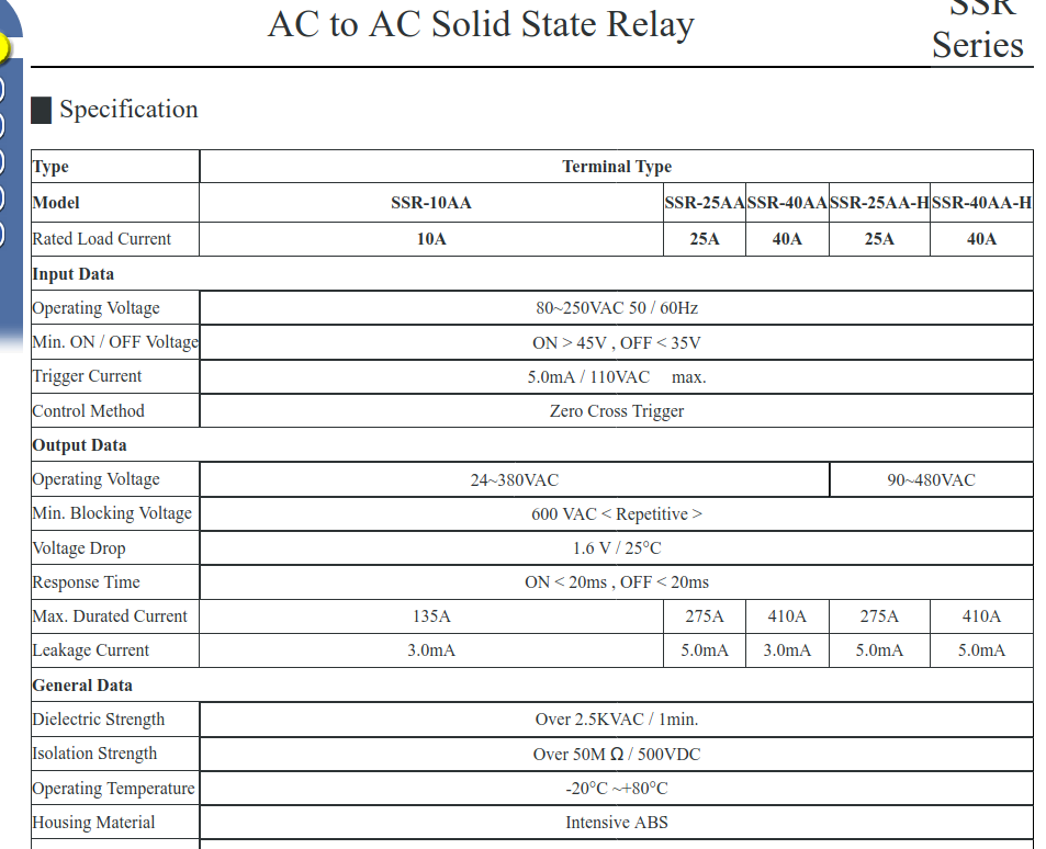

    kupiłem przekaźnik w celach sterowniczych, dokładnie taki jak na obrazku.
    Aby najpierw zrobić próbę, podłączyłem go typowo, tak jak każdy przekaźnik - jak na rysunku.
    Jeszcze przed załączeniem przycisku sterującego, a już po podaniu 230VAC przekaźnik wystrzelił, pokrywka z napisami w ciemnościach pofrunęła na 2m, kontrolki led nie ma, zadziałała różnicówka i nadprądowy.
    Moje pytanie do Was: czy przekaźnik półprzewodnikowy łączy się jakoś inaczej niż normalny elektromagnetyczny? Może o czymś nie wiem? Czy po prostu kupiłem wadliwego, lub źle opisanego?
    Wygląda na to, że było wewnętrzne połączenie pomiędzy zaciskami :1 i :3. Po całym incydencie połączenia tam w każdym razie nie ma. Jest natomiast pomiędzy wyjściowymi :1 i :2 (0 omów).

    Jest to przekaźnik SSR-25 AA, czyli sterowany napięciem przemiennym. Natomiast SSR-25 DA jest sterowany napięciem stałym 3 - 32 V.
    A dlaczego wybuchło dowiesz się ze strony Link

    78db78 napisał:
    bo na rysunku napisali + - ale napięcie wejściowe podane 80-280VAC co sugeruje zmienne a powinno byc DC.
    A skąd wiesz że "powinno być"? Przecież nawet sama obudowa zadaje sobie kłam.
    I to jest wielka zagadka... Czyżby chiński fake?
    A jak spojrzymy na stronę producenta Link, to twierdzi że AC na sterowaniu i AC na wyjściu.
    Input Data, Operating Voltage 80~250VAC 50 / 60Hz

    Ale istotne jest tu jedno: Ja nie zdążyłem nawet podać fazy na cewkę, czyli nie zamknąłem obwodu sterującego bo przycisk jest sprawny i niewciśnięty nie zasilił cewki. Nie mogłem więc podać niewłaściwego napięcia sterującego, bo nie podałem żadnego, podałem natomiast na zestyk spodziewając się oczywiście separacji

    https://www.ato.com/solid-state-relay-ssr-25aa-25a-70-280v-ac-to-ac
    tu jest kolejny schemat, na którym widać że należy ignorować symbole +/-, co więcej, nie podaje numeru zacisków wyjściowych, czyli chyba jednak jest dowolność.
    Zanim zwrócę się do sprzedającego aby powiedzieć mu,, że zamiast przekaźnika sprzedał mi toster, chciałbym abyśmy jednak rozwiązali tę technozagadkę, bądź co bądź ten produkt ma same pozytywne oceny.
