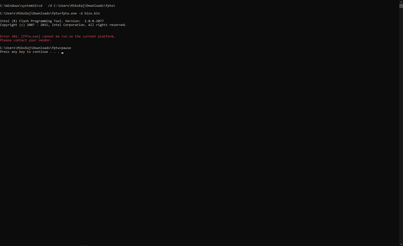

  • #12 19028604
    Mickeymm
    Poziom 5  
    Posty: 13
    Karaczan napisał:
    dance251 napisał:
    Tak ale trzeba przeważnie grzebać się z mikrokodami
    Trzeba było przy Xeonach LGA771/775.
    LGA1155 na większości płyt działają od razu.
    Przynajmniej Xeony E3 v1 (SandyBridge).
    Do E3 v2 (IvyBridge) czasem trzeba dogrywać.
    Przynajmniej na normalnych płytach, jak to wygląda na HP nie mam pojęcia.
    Zamieść dump swojego BIOSu, to zobaczymy czy kody są czy ich brak.
    Zakładając że to jakiś normalny BIOS a nie wynalazek HP ;)
    Jeżeli wysyłam źle zrobione to wybaczcie

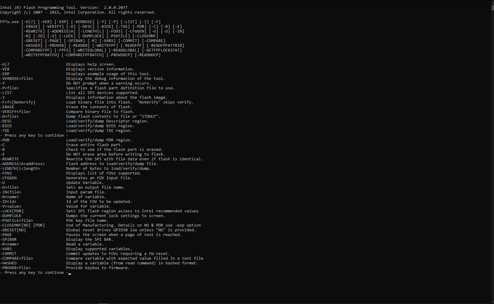

  • #15 19028623
    Mickeymm
    Poziom 5  
    Posty: 13
    dt1 napisał:
    Wysłałeś zdjęcie z ekranem pomocy dla tego programu. Nie zawiera ten zrzut żadnych istotnych danych.
    pomożecie jak to zrobić ? bo szczerze robię to pierwszy raz
