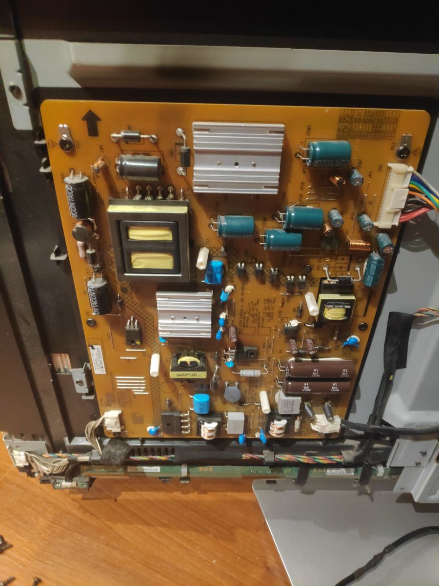

    Mam problem z telewizorem marka TOSHIBA 40L7335D.
    Na obecną chwilę nie a się tzn. reaguje na pilot. Z oczekiwania (czerwony kolor diody)
    włącza się i kolor jasny zielony na 1 sec. Pojawia się obraz i potem znika a lampka zmienia na kolor delikatny zielony. Pod czas wyłączania po wciśnięciu przycisku wyłącz pojawia się obraz na 2 sec. I telewizor gaśnie.
    Krótka historia telewizor był na ogródku w męskiej jamie używany, konsola, film, jak dzieci były to filmy z USB.
    Obecnie nowy lepszy telewizor wylądował w jaskini i ten do domu przywiozłem.
    W domu działał aż do momentu gdy go do sieci WI-Fi nie udostępniłem .
    Pobrał aktualizację włączył się i wyłączył. I działał. YouTube itp.
    I został wyłączony. I teraz nie chce wyświetlać obrazu.
    Opcja może coś poszło. Rozebrałem tył. Zobaczyłem że pełno kurzy no to usunąłem go.
    Oględziny organoleptyczne :
    Słuch nie wydaje dźwięków.

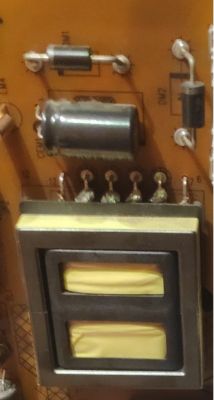

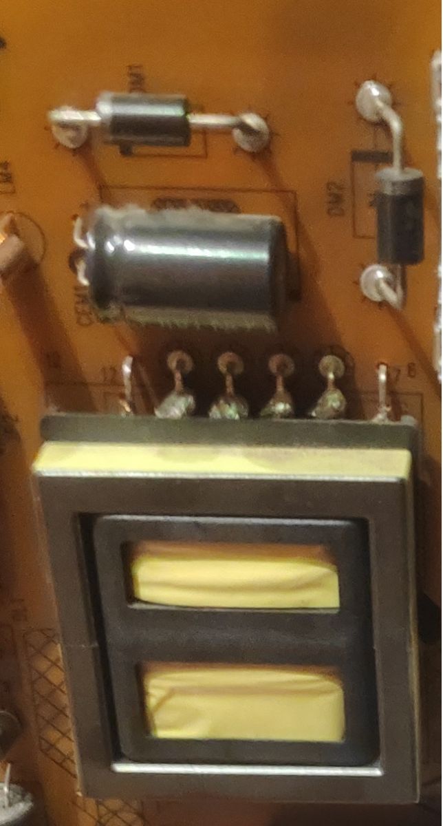

    Zapach: Transformator dziwnie pachnie słodyczą
    Wzrokowo: Nad transformatorem ślady grzania się.
    I dwie opcje:
    Aktualizacja coś wniosła (jeśli tak to by się nie włączył po niej)
    Transformator (dziwny zapach ślady grzania)

  • #4 19038077
    MrCYr4x
    Posty: 118
    I względem instrukcji wykonałem krok po kroku.
    Co dziwne. Po włożeniu pendriva i trzymaniu przycisku wycisz i włączeniu do gniazdka telewizora. Nie pokazał się żaden pasek ładowania.
    A telewizor się włączył. Obecnie testuję go.
    Aktualizacja
    Telewizor działał do puki go po godzinie nie wyłączyłem. Jak się nagrzał tak się nie włącza. Po ostudzeniu za włącza się.
    Więc wracam do nadal mojej teorii że to wina sekcji zasilania chyba że się mylę ?
    Toshiba 40L7335D - brak obrazu po aktualizacji i podłączeniu do sieci Wi-Fi
    Jedynie grzejące się elementy to:
