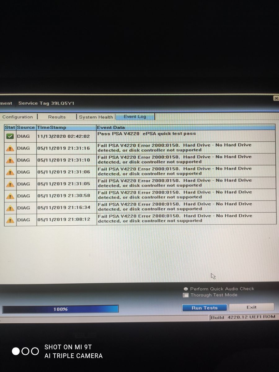

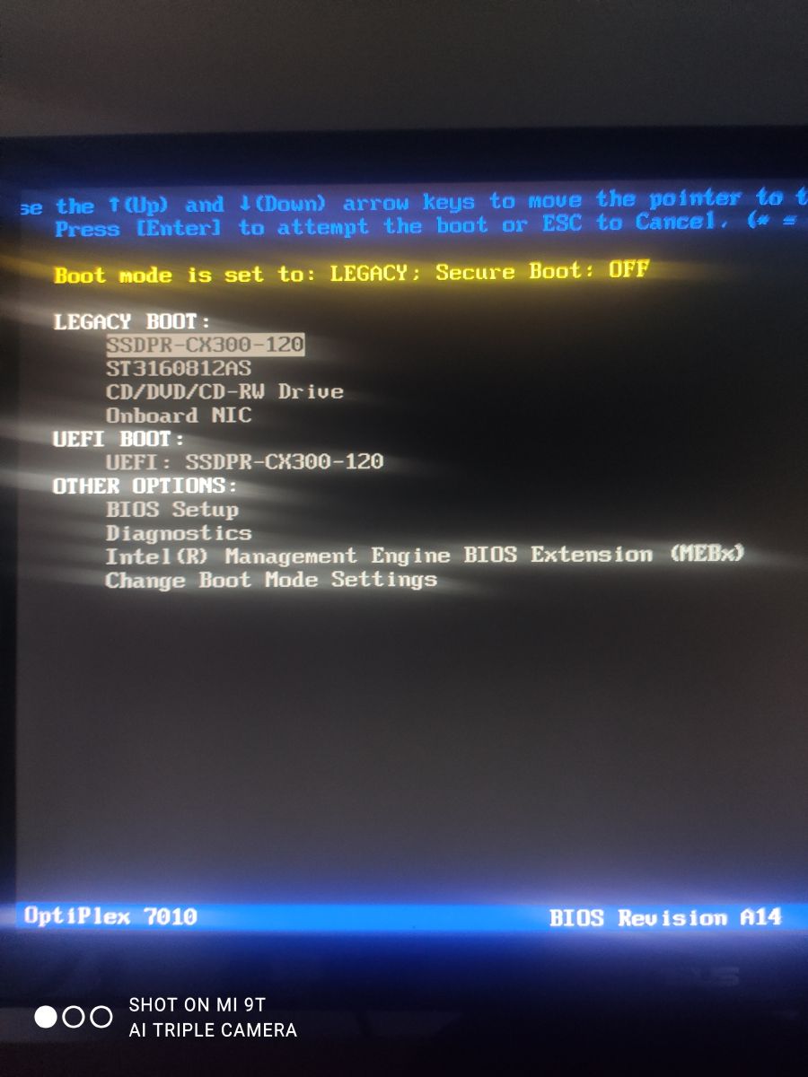

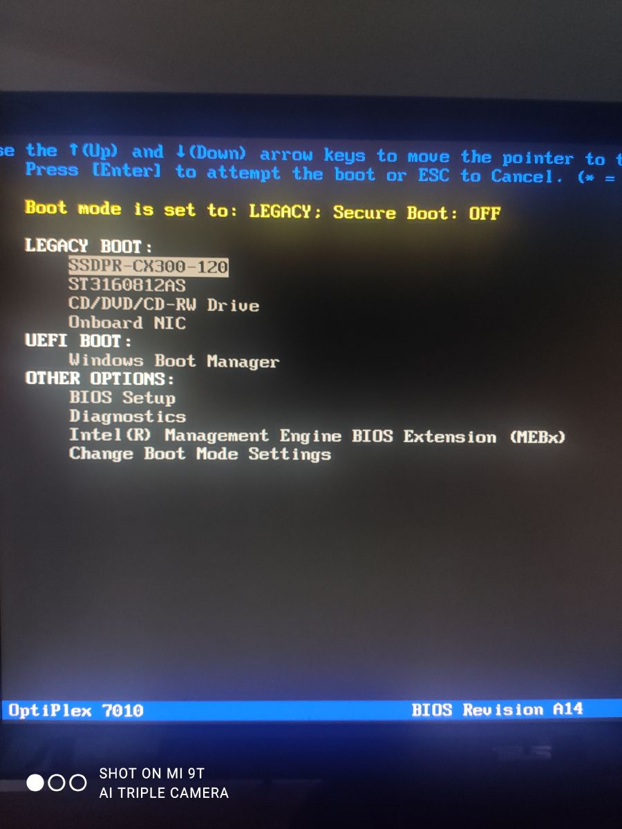

    Hej,
    zwracam się do was z prośbą o pomoc, Która dotyczy nietypowego uruchomienia komputera. Najpierw jak włączam komputer, pojawia się komunikat: No Boot device found. Press any key to rebout the machine, po klikaniu przycisk, pojawia się ponownie, po ponownym uruchomieniu komputera probowałem wciskać F12 (pojawiają się opcje), System uruchamia się jedynie przez opcje: Windows Boot Manager, probowałem też diagnostykę, i reset BIOS (po nim opcja zmienia się na SSDPR-CX300-120 i wciąż system działa po wybraniu tej opcji, lecz po resecie komputera ta opcja powraca na Windows boot manager). Diagnostyka trwa długo, najdłużej ląduje dyski twarde.
    Processor: intel(R) Core(TM) i5-3570 CPU @ 3.40GHz

    Spróbuj wyłączyć legacy boot, lub zmień na tylko Uefi.
    Samo się zepsuło czy coś zmieniałeś?

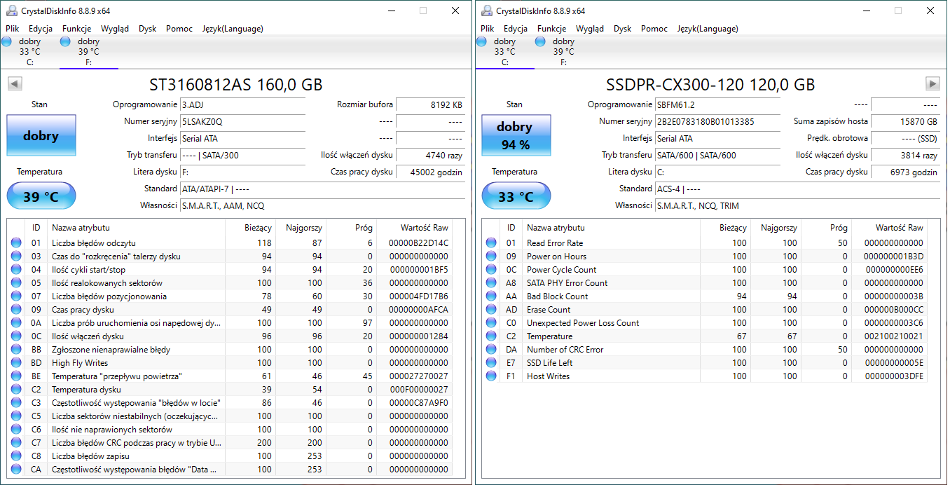

    Jeśli długo wykrywa dyski, to możliwe że ten CX300 padł.
    Zakładam że na nim był system, nie na HDD...
    Generalnie trzeba sprawdzić te dyski osobno i uzyskać oraz wstawić obrazki ich SMART.

    Spróbowałem, zmienić na Uefi, i uruchamia się poprawnie bez komunikatu, ten błąd pojawił się bez powodu, sam nigdy nie zmieniam w biosie.
    Spróbuje odłączyć SSD i uruchomić z hdd

    Dodam jeszcze testy dysków z programu CrystalDiskInfo, oraz zauważyłem, ze godzina nagle się zmieniła. Może to przez reset BIOS.
