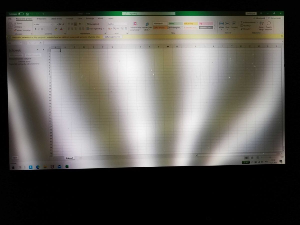

    Witam, mam problem z ekranem w swoim laptopie Lenovo Y700-17.. teoretycznie nie wiem co się stało, ekran jest dość dziwny, matryca odbiją się choćby od szyby, tworząc taki dziwny efekt 3D, dodam zdjęcie, więc będzie można sobie zobaczyć jak to wygląa.
    Moje pytanie brzmi, co się mogło wydarzyć i czy da się to w jakiś sposób naprawić, bądź co trzeba wymienić, jest to wina matrycy?.. i jakie to będą koszta plus minus, ponieważ widzę jedną matryce za 300, a drugą za 1000.. prosiłbym o konkretną odpowiedź, bardzo dziękuje!

    Wygląda jakby warstwy dyfuzora się rozwarstwiły, albo pasek LED częściowo odkleił i nie świeci prosto w pierwszą warstwę rozprowadzającą światło. Możliwe, że od zbyt wysokiej temperatury albo wilgoci. Najprostszym i najpewniejszym rozwiązaniem będzie wymiana matrycy. A tą najlepiej szukać po modelu matrycy a nie laptopa.

    Właśnie pytałem też na grupach serwisowych na facebooku i dużo ludzi wspomniało na temat właśnie na temat ledy się wypaliły, Led driver board padł, a istnieje możliwość naprawy tego bez potrzeby kupna nowej matrycy czy nie bardzo?

    Matryca do wymiany. Do sprawdzenia jaki model matrycy, wtedy będzie można sprawdzić dokładną cenę. Nowa matryca powinna kosztować 300-400.

    Z tym, że właśnie matryca były wymienia przez serwis.. już jakiś czas temu. Teraz już laptop nie jest na gwarancji, więc co myślisz kupić nowa i udać się do serwisu? Jeśli matryca była wymienia, mogło zajść do jakiegoś uszkodzenia?
