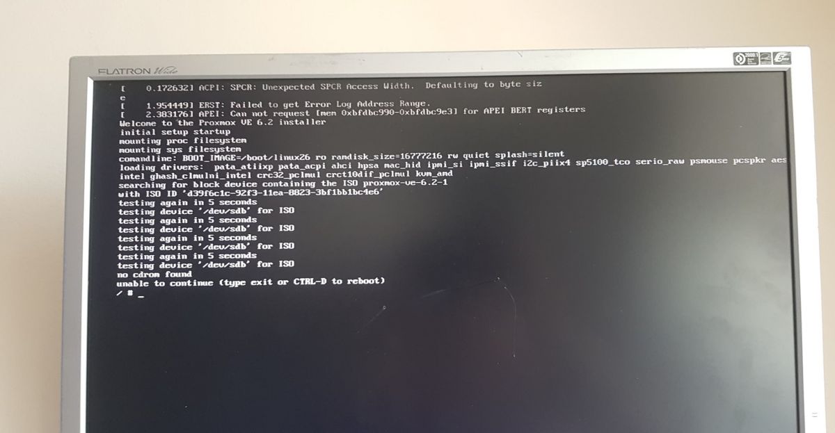

    Witam chce na serwer DL165 G7 wgrać Proxmox
    Pobieram wersję proxmox-ve_6.2-1.iso
    Nagrywam Rufusem na pendrive
    odpala się instalator klikam instaluj i potem mam taki błąd:
    Debug mode instalacji też nie pomoga
    Ma ktoś pomysł o co chodzi?
    Włączenie IOMMU w BIOSie serwera DL165 G7 (AMD) dla poprawnej instalacji Proxmox-ve_6.2-1.iso
    Rozwiązane.
    Musiałem włączyć IOMMU w Biosie serwera.
