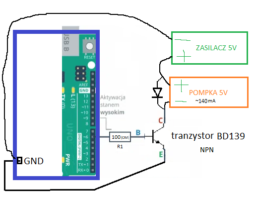

    Witam, chciałbym sterować (na zasadzie 0/1, włączona/wyłączona) pompką powietrza na 5V poprzez klucz oparty na tranzystorze poprzez PWM, zgodnie z tym co jest na schemacie (schemat poniżej, na zdjęciu). Inaczej mówiąc dawać odpowiedni sygnał na PWM, który by włączał, bądź wyłączał pompke (realizacja poprzez klucz tranzystor). Czy mógłby ktoś z Państwa spojrzeć na schemat i powiedzieć, czy ma sens, czy będzie to działać, czy wartość opornika jest prawidłowa? Zasilacz zewnętrzny 5V. Moge zastosować, także inny tranzystor. Dziękuje. Klucz jako tranzystor do sterowania pompką 5V 140mA zewnętrzne źródło zasilania

    Ten tranzystor nie nadaje się do takiego obciążenia. Jak już to zastosuj popularny BD139 sterowany mniejszym tranzystorem. Proponuję też dodać rezystor (podciągający), który określi polaryzację w momencie, kiedy nie będziesz podawać sygnału.
    Dziękuje za odpowiedź, czy mógłbym prosić o schemat.
    Nie uznaję gotowców. Poszukaj sam jak to wygląda, to nie jest trudne. Zaproponuj rozwiązanie, przynajmniej się czegoś nauczysz :) Jak będzie niepoprawnie, to skorygujemy.
    Alternatywnie możesz zastosować układ z tranzystorem i przekaźnikiem.

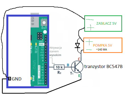

    Przedstawiam zaaktualizowany schemat. Prosiłbym w miare możliwości o sprawdzenie poprawności. Wartość R1:
    40 mA -tyle mniej więcej chyba wychodzi z PWM z Aruidno
    40mA * 100[OM] = ~4V. Klucz jako tranzystor do sterowania pompką 5V 140mA zewnętrzne źródło zasilania
    Dziękuje.
    To nie jest tranzystor sterowany napięciowo. Przy tym wzmocnieniu upalisz i tranzystor i Arduino.
    A dwa - do czego ma służyć ta dioda równolegle z pompką?

    Musze powrócić do teorii. Zaproponowałeś tranzystor BD139. Jest to tranzystor typu NPN. Z tego, co rozumiem, to musze "zapodać" odpowiednie natężenie na base/baze tranzystora, żeby wymusić przepływ prądu pomiedzy collectorem i emiterem. Według datasheet "peak base current" to 1 [A] (dostępny na stronie http://electropark.pl/tranzystory-bipolarne-npn-pnp/495-bd139-tranzystor-npn-1-5a-to126.html) 1 A to bardzo dużo nie uzyskam tego w Arduino. Mi się wydaje, że będe musiał użyć innego tranzystora z mniejszym prądem na base, który wymaga mniejszy prąd na baze? Czy coś co napisałem jest niepoprawne? Dziękuje.

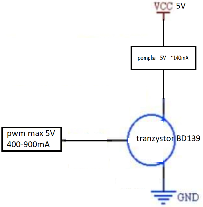

    Czy ktoś jest w stanie odpowiedzieć na pytanie? Jeśli nie to pozwole sobie usunąć temat. Dziękuje.
    Stworze następujący układ:
    Mam nadzieje, że zadziała i nic nie spale. Dziękuje.
