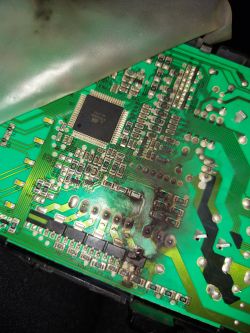

    Dostałem do naprawy pralkę od znajomego, programator spalony w miejscu na zdjęciu przez to, że było zwarcie na przewodzie od blokady drzwi pralki. Spalony jest tylko tranzystor, ale nie mogę znaleźć datasheet od niego oznaczenie Z0107NN z tego co mi się udało odczytać z pozostałych bo są te same oznaczenia na każdym. Oznaczenie płyty to " B7S_GS14 CMI ARGE 2015 "

    To Z0107MN, dość popularny triak. Słusznie zauważyłeś, że sąsiednie są takie same.
    A rezystory?

    I oby tylko triak i rezystory, bum było tak duże, że nawet pady triaka wydmuchnęło, więc martwił bym się po tym zdjęciu nawet o sam procesor.

    Rezystory to 330Ω i 1kΩ w wersji SMD.
    Rezystory wydają się być okej jeśli wierzyć miernikowi, ale co do samego procesora to nie mam jak sprawdzić, sam triak drogi nie jest nawet jak go wymienię i nie będzie działać reszta to zostaje mi pewnie wymiana całości.

    Wylutuj wszystkie elementy spalone ,osmolone umyj obszar i przed montażem nowych elementów pomierz rezystancję na początek zasilanie samego procesora a potem względem masy i plusa zasilania porty które idą do tego spalonego obszaru porównując z tymi nie uszkodzonymi.
    Triak poprzez rezystory masz połączone z wyprowadzeniami procesora???

    Pin od drzwi pralki idzie do triaka i też w drugą stronę na 3 rezystory itd. aż do procesora, ale idąc w tą stronę wszystko ma dobre parametry. Tylko dziwi mnie dlaczego triak się zapalił aż tak jak reszta ma dobre parametry więc procesora nie powinno uszkodzić to zwarcie co go spaliło. Jednak mam jeszcze jedno pytanie bo tam te dwa pady wypaliło całkiem od triaka i teraz mam pytanie gdzie puścić tą przelotkę jak już będę miał nowy triak bo wątpię, że pod tym będą jakieś ścieżki by mnie naprowadzić.

    Spójrz na T3 i tak samo odtwórz ścieżki na T2. Jak te rezystancje przeżyły to jestem pod wrażeniem, na zdjęciu i 1K i 330Ω wyglądają jak uszkodzone.

    Też tak myślałem że poszły ale na mierniku pasuje wszystko.
    Szanowny kolego napiszę tak ja więcej wierzę w swoje oczy niż Twoje pomiary i wybacz, ale na 100% oba rezystory SMD R21, i R50 są uszkodzone. Na foto zaznaczone na czerwono, a gdy odlutujesz T2 i będzie pod spodem ta szeroka ścieżka uszkodzona (wypalona) to sprawdzić trzeba T3 :idea:

    Temat zamknięty, zrobione Z0107NN - 1.0A 800V SMD (SOT223)
