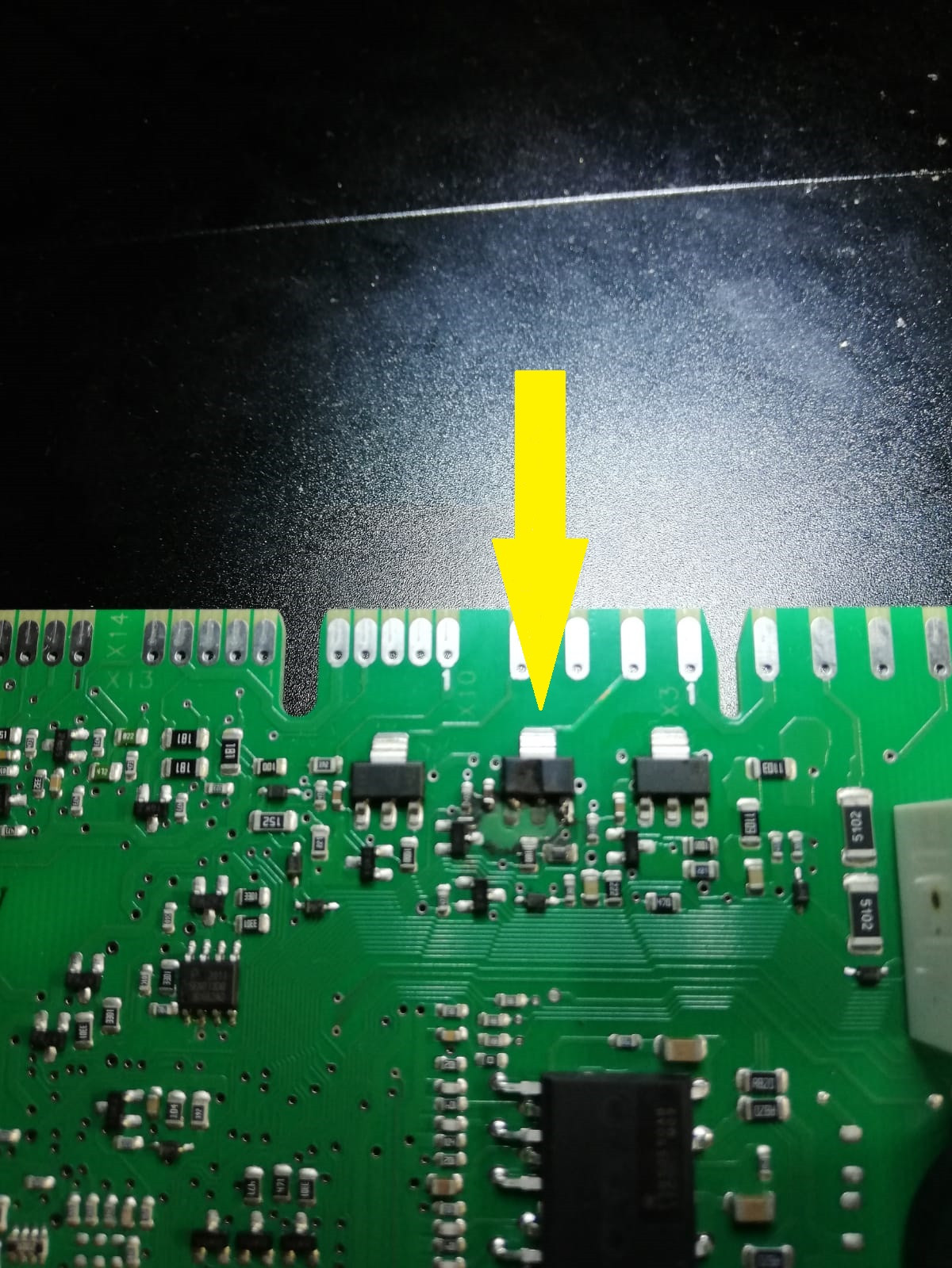

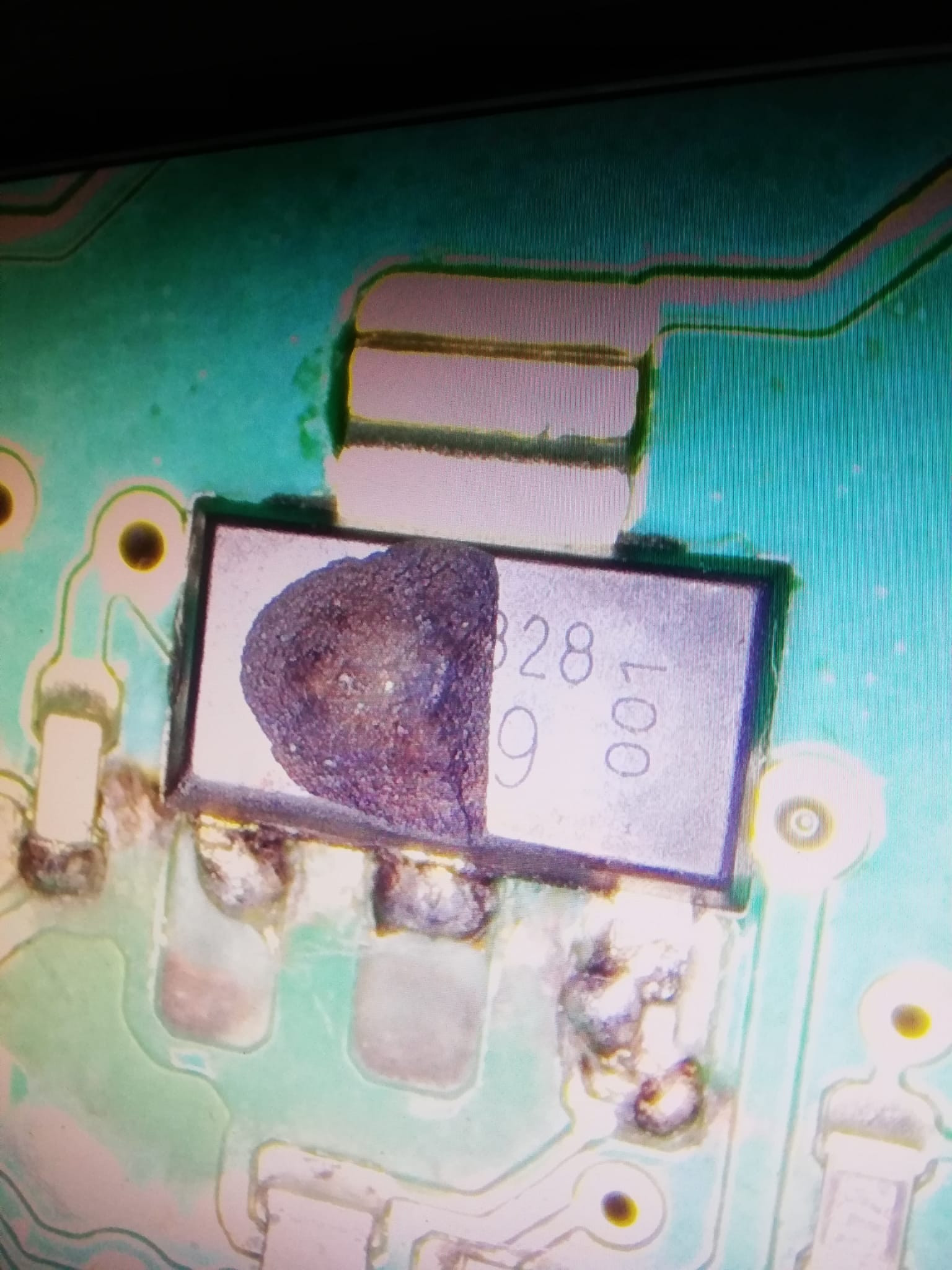

    Moduł do zmywarki BOSCH SPS46II07E
    Mysz pogryzła przewody i wystrzelił triak.
    Potrzebuję schemat lub jeżeli ktoś może zidentyfikować ten triak?

    Z0109MN .

    jarek_lnx napisał:
    Z0109MN .
    Dziękuję za odpowiedź.
    Czy jesteś pewien że to ten Z0109MN układ?
    Ma jakby inne oznaczenia?

    Witam Ponownie.
    Proszę o identyfikacje kolejnej części.
    Moduł numer 9001048305

    W obudowie SOT-23 może być bardzo wiele różnych elementów. Trzeba odrysować schemat i wywnioskować z zasady działania

    Zmywarka ożyła dzięki koledze z pracy. Wlutował tranzystor BC327.
    Wracam do tematu: zmywarka znowu nie działa.
    Był pęknięty kondensator 220 nF SMD przy tym środkowym triaku, którego dotyczył początkowo temat.
    Wyświetlacz wyświetlał programy przy rozwalonym kondensatorze. Po wymianie kondensatora nic się nie rusza. Po wyborze jakiegokolwiek programu i włączeniu startu nie słychać blokady zamykania drzwi; nie słychać w ogóle przekaźników, elektrozaworu ani pompki — żadnych szmerów. Wybieranie programów jest nadal dostępne.
