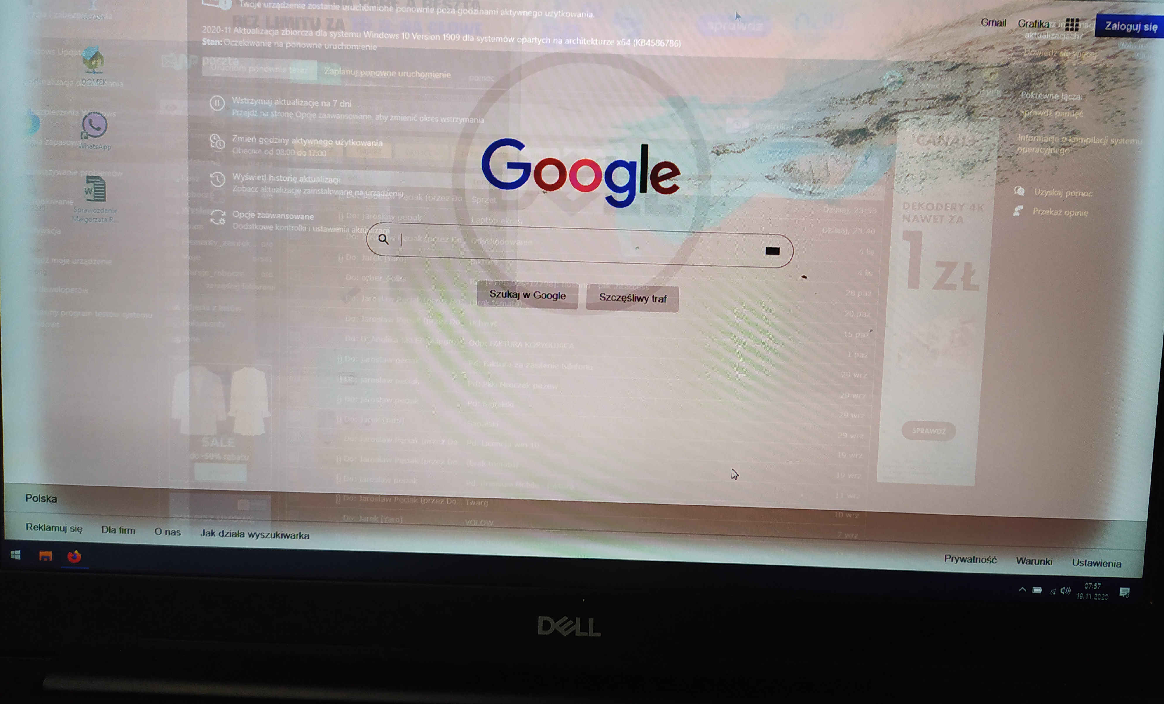

    Wczoraj po około 3 godzinach pracy, przez ekran zaczęły przelatywać "szare kreski".
    Po godzinie ekran zmienił kolor na czerwony oraz zaczęły się "przenikać" obrazy.
    Komputer (Windows) działa, otwiera się i loguje, ale ekran generuje jakieś dziwne kolory.
    Jeśli np. uruchomię przeglądarkę Mozillę i kliknę opcje "Uruchom - ponownie" z niezamkniętą przeglądarką,
    to ładuje się Bios z logiem Della, ale widoczny jest przenikający przez ten obraz przeglądarki Mozilli. Bardzo dziwna sytuacja.

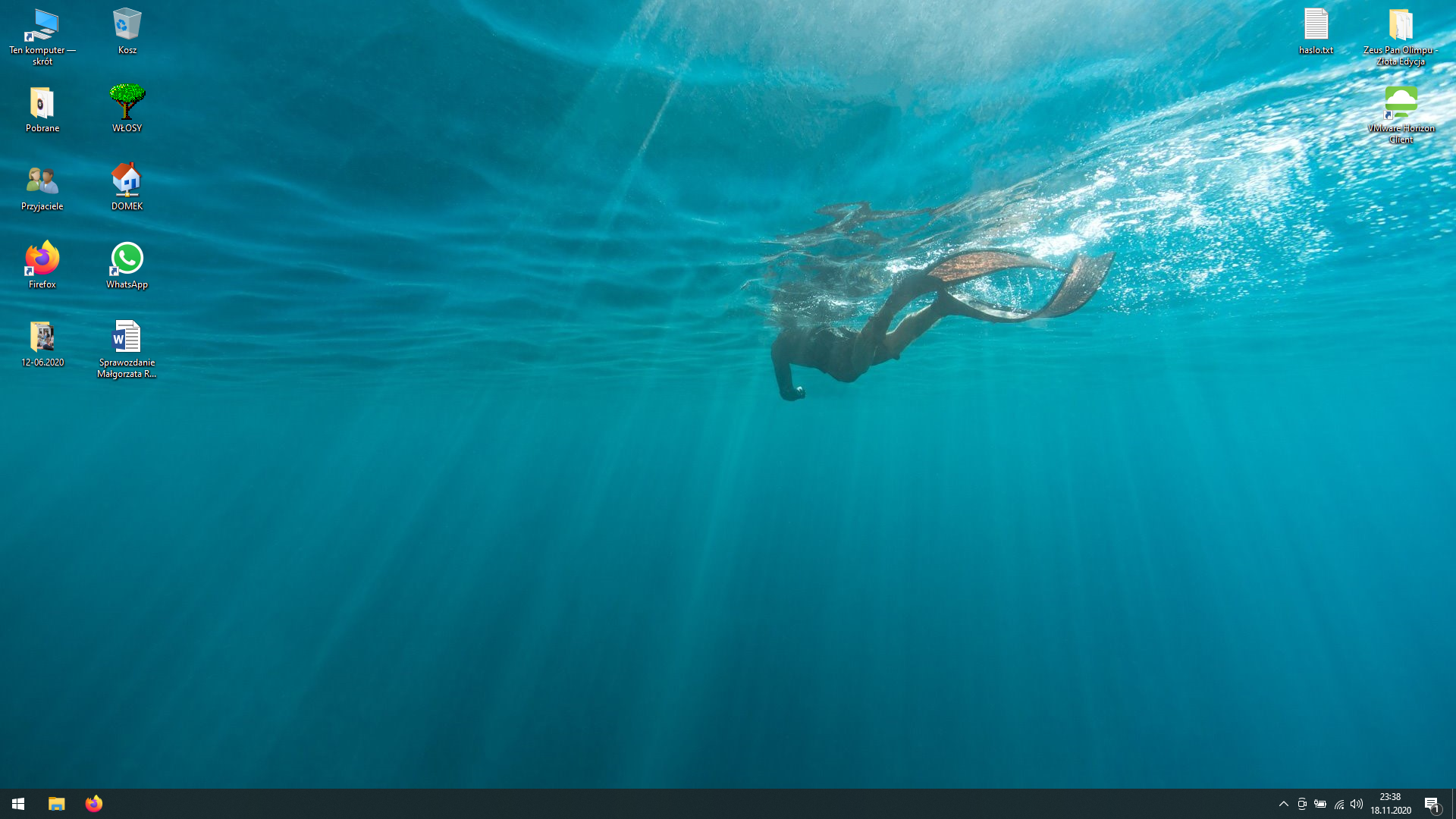

    Poniżej zdjęcie - print screen ekranu, wykonany z poziomu systemu.
    Oraz także zdjęcie matrycy, jak to wygląda dla użytkownika.
    To są dwa te same ekrany.

    Sprawdź na zewnętrznym monitorze jak wygląda obraz.
    Można na próbę podstawić matrycę.

    @krzychupar, @sk1977 - dziękuje za kliknięcie w mój temat.
    - nie była wykonywana wcale konserwacja chłodzenia, laptop był 2 lata na gwarancji;
    - żeby to tak źle nie wyglądało, okresowo brałem odkurzacz pod spód laptopa i jeśli się coś tam dostało starłem się tak ściągnąć;
    - podłączyłem pod ekran zewnętrzny po HDMI, jest obraz na zewnętrznym monitorze - działa poprawnie
    Cały czas wyświetla "przenikający obraz" ten sam. Tak jakby w pamięci ??RAM-matrycy?? coś się z-cachowało.
    Nawet po restarcie kompa. Jest to możliwe?

    Niektóre uszkodzenia matrycy dają taki efekt - najlepiej podstawić na próbę inną matrycę.

    cały czas wyświetla "przenikający obraz" ten sam.
    Jak duchy?
    Na bank matryca , do wymiany
    Nazwa matrycy bez rozkręcania, znajdziesz
    1. użyj Aida64 > powinien w zakłądce podać nazwę
    2. :!: albo program dla odczytu EDID matrycy np. Monitor Asset Manager 2.5,
    * nowa ver. 2.9 Link
