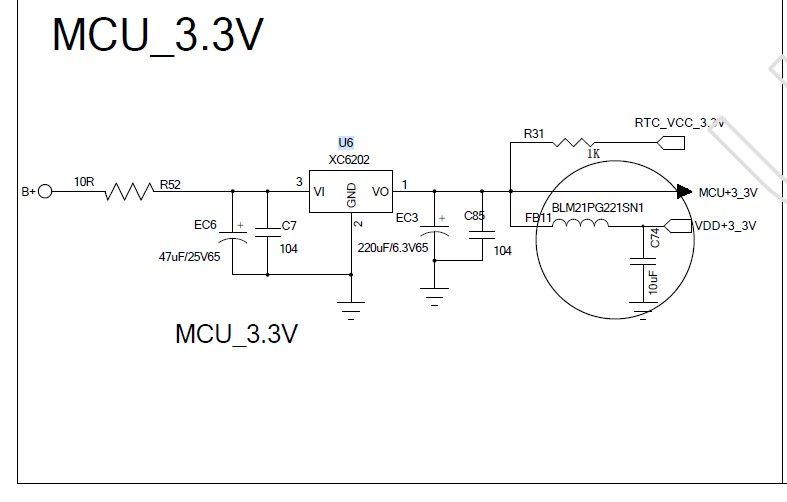

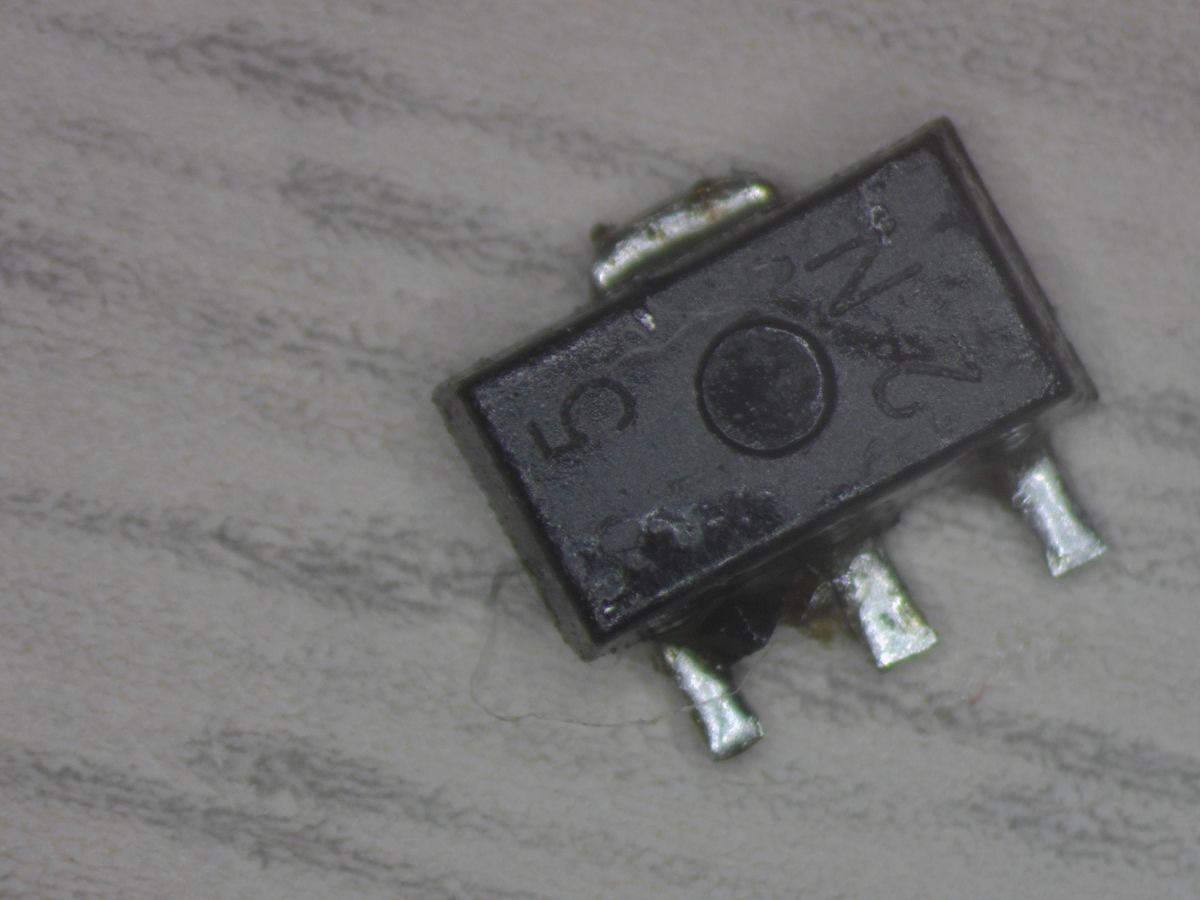

    Dzień dobry,
    potrzebuję rozszyfrować tranzystor który jest w chińskim radiu samochodowym. Na schemacie płyty jest oznaczone U6 XC6202. Jest on zaraz przy wejściu zasilania B+. Nie wiem jaki zamiennik mogę dać.
    Oznaczenie i zamiennik tranzystora U6 XC6202 w chińskim radiu samochodowym

    to nie jest tranzystor - to jest stabilizator 3,3V. Możesz go zastąpić przykładowo LM1117.
    Jeśli już, to nie tranzystor, ale stabilizator 3.3V

    Ok stabilizator, moja pomyłka :D . Ale bardzo dziękuję.
