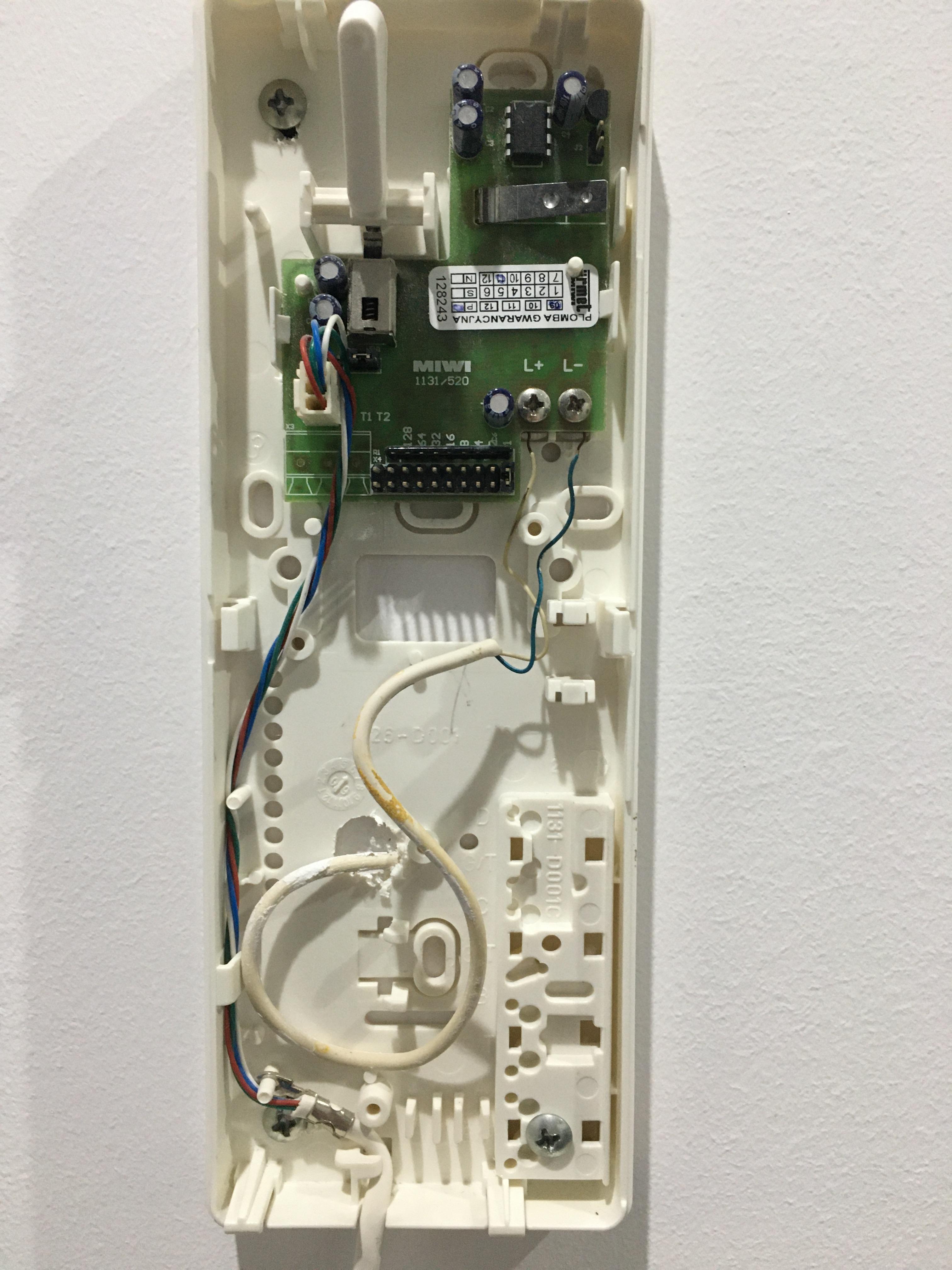

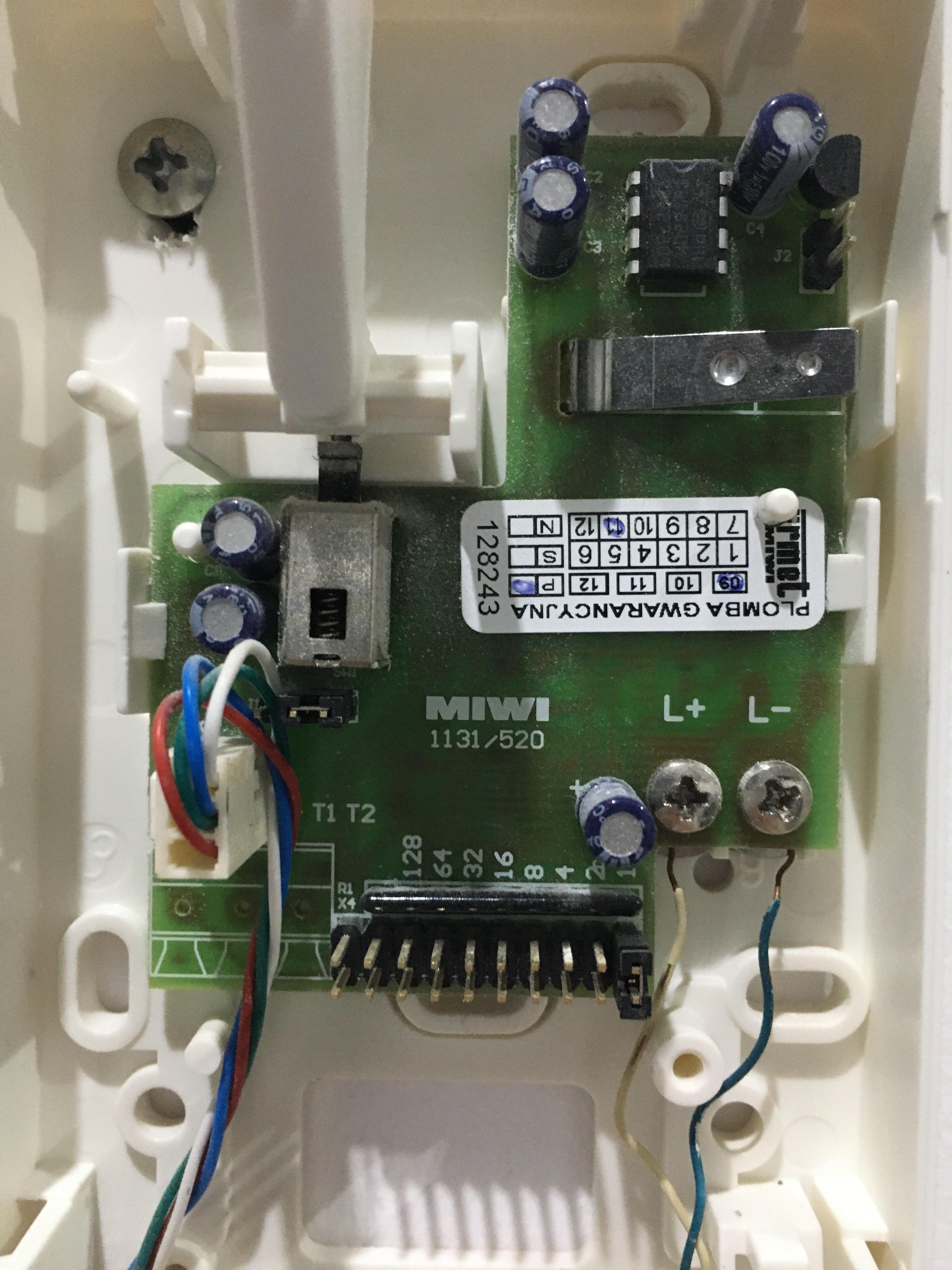

    Mam problem ze swoim unifonem marki Urmet, model Miwi 1131/520 dwu-żyłowy. Otóż czasem jest tak, że wszystko w nim działa jak należy: dzwoni, słychać osobę po drugiej stronie, mnie również słychać, mogę otwierać elektrozamek, wszystko gra. A czasem jest tak, że nie działa nic: unifon dzwoni, podnoszę słuchawkę i nic w niej nie słyszę, mnie też nie słychać po drugiej stronie, nie mogę otworzyć drzwi. Nie wiem co się dzieje. Poproszę o pomoc.
    Przesyłam zdjęcia swojego unifonu.
    • Brak dźwięku i sterowania elektrozamkiem w Unifonie Urmet Miwi 1131/520 dwu-żyłowym IMG_4462.JPG (1.02 MB) Musisz być zalogowany, aby pobrać ten załącznik.
    • Brak dźwięku i sterowania elektrozamkiem w Unifonie Urmet Miwi 1131/520 dwu-żyłowym IMG_4458.JPG (933.32 KB) Musisz być zalogowany, aby pobrać ten załącznik.

    Chyba jesteś po jakimś remoncie, bo na płytce widać kurz budowalny, a przełącznik unifonu bardzo tego nie lubi.
    Można się ratować czyszcząc go odpowiednim płynem np. Kontakt 60
    Tak, remont był. Faktycznie, może masz racje, że to ten pył po kurzu ciągle robi mi psikusa i tak się właśnie zastanawiałam, że to musi być coś na tym przełączniku podnoszenia słuchawki, bo wszystkie oznaki wskazują tak, jakby unifon nie wykrywał tego, że słuchawa została podniesiona (i wtedy nic nie działa). Spróbuję to odczyścić.
