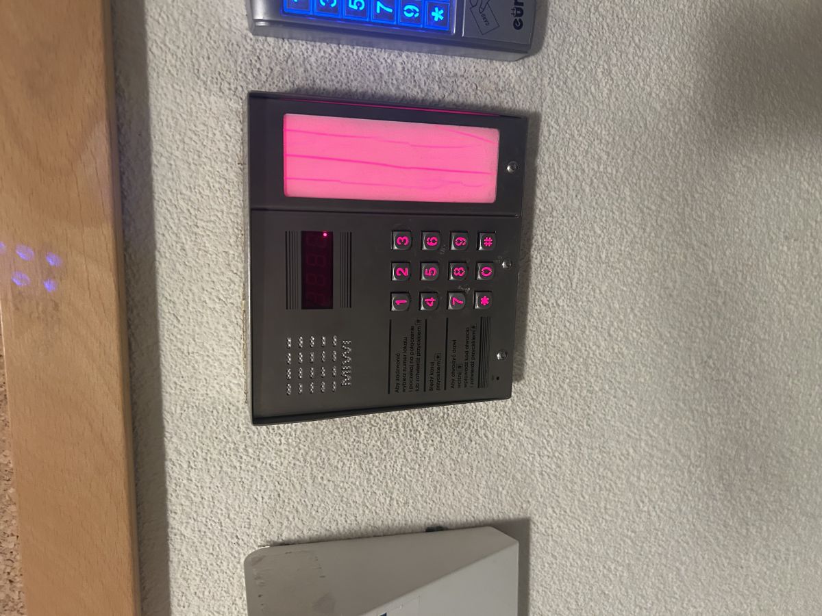

    Daj zdjęcie kasety, z której się dzwoni do mieszkań
  • #3 21729752
    maichalj32
    Poziom 3  
    Posty: 9
    Podświetlona klawiatura domofonu z wyświetlaczem LED na ścianie
  • #4 21729757
    Ircys
    Specjalista Domofony
    Posty: 6961
    Pomógł: 1342
    Ocena: 2084
    Ok, unifon jest poprawny.
    Co to znaczy, że "ścisza się głośnik w kasecie"?

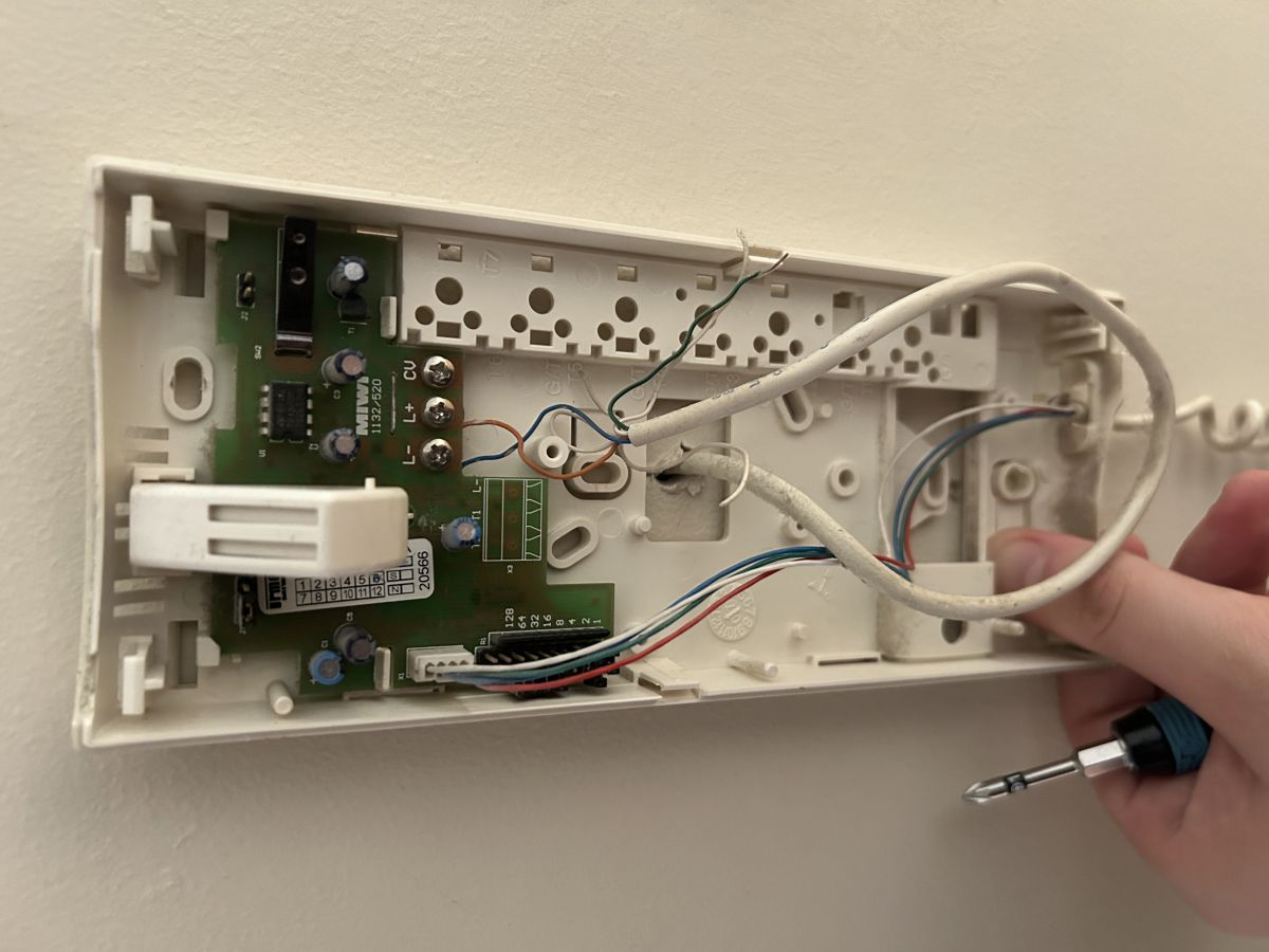

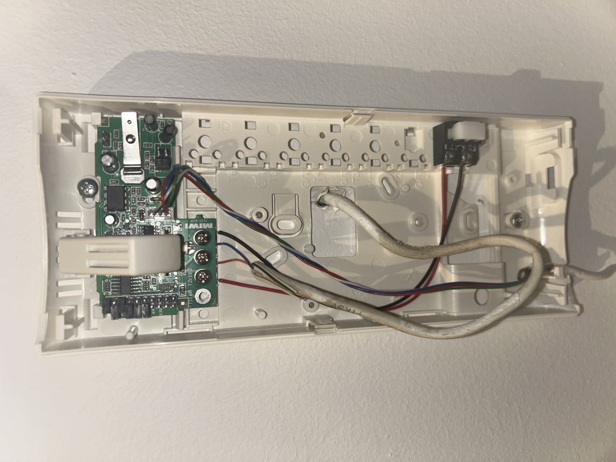

  • #9 21729782
    maichalj32
    Poziom 3  
    Posty: 9
    Rozebrany domofon ścienny z widoczną płytką PCB i luźnymi przewodamiWnętrze obudowy elektronicznego urządzenia z widocznymi kablami i płytką PCB
  • #10 21729796
    Ircys
    Posty: 6961
    Pomógł: 1342
    Ocena: 2084
    Ok, nic złego w tym nie widać.
    Wymieniamy takie unifony wiele razy i nigdy nie widziałem takiej usterki jak u Ciebie. Albo Urmet coś ostatnio zmodyfikował w swoich unifonach /62x, albo trafiłeś na jakiś wadliwy egzemplarz i wtedy trzeba go zareklamować.

    Proponuję jeszcze w celach testowo-diagnostycznych podmienić samą słuchawkę, czyli podłączyć nowy unifon i dać starą słuchawkę, a później stary unifon i nową słuchawkę.

  • #15 21815045
    maichalj32
    Poziom 3  
    Posty: 9
    Problem został rozwiązany. W tym przypadku chodziło o uszkodzony domofon w klatce schodowej. Został on wymieniony i problem zniknął. Domofon był dobrze wymieniony oraz model był poprawnie dobrany.
