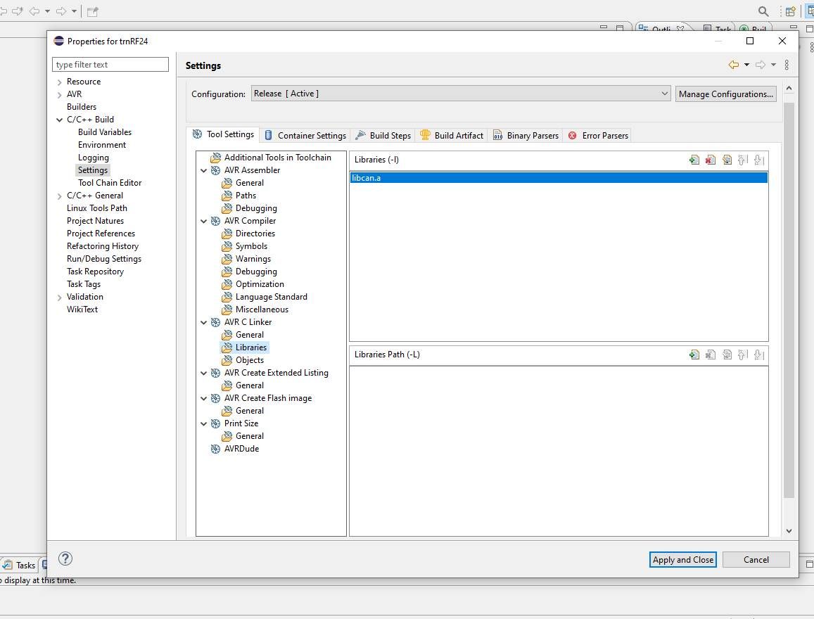

    Jestem początkujący w środowisku eclipse dla AVR. Środowisko mi działa, jestem w stanie napisać program i go zaprogramować do procka. Używam AT90CAN128.
    Natomiast nie wiem jak podłączyć bibliotekę pobraną z tego miejsca: https://github.com/dergraaf/avr-can-lib
    W instrukcji jest mowa o wcześniejszej kompilacji do postaci libcan.a poleceniem
    ale nie wiem jak to wykonać w eclipse i Atmel Toolchain.
  • #2 19062453
    StaryVirus_e_Wiarus
    Posty: 329
    Pomógł: 48
    Ocena: 69
    Cześć
    Menu->Project->Properties-> Eclipse + Atmel Toolchain - jak podłączyć bibliotekę
    Chyba tak to powinno zadziałać?
    Samą konwersję z *.lib na *.a , znajdziesz w Google.
