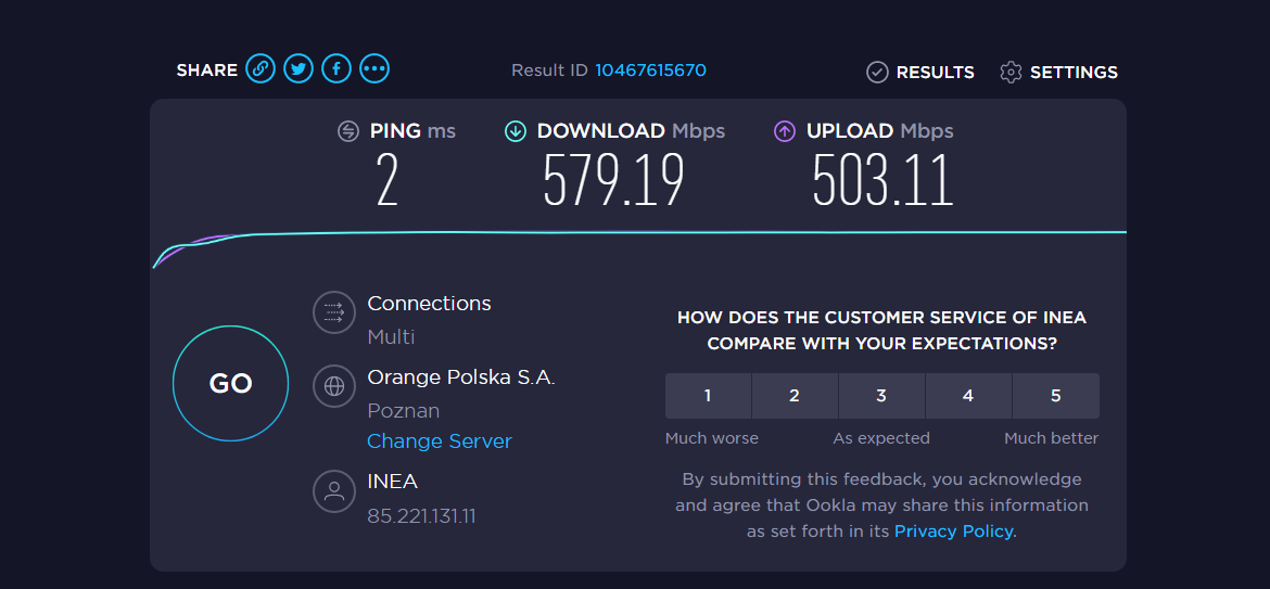

    Sprawdz predkosc polaczenia na https://www.speedtest.net/pl

    Wszystko poniżej.
    Przy pierwszym teście wyskoczył jakiś błąd Uploadu w speedteście.

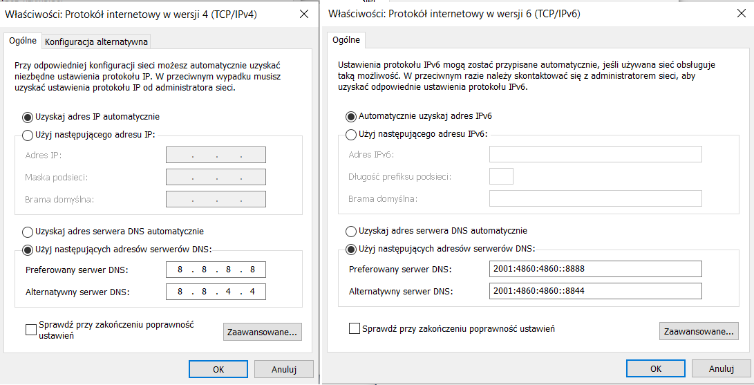

    Jezeli po wykonaniu nic sie nie zmieni to zmien dnsy na: 8.8.8.8 oraz 8.8.4.4

    Nic się nie zmieniło. W załączeniu pliki.
    DNSy zmienione i bez żadnych zmian w działaniu w/w programów. Chociaż nie wiem czy dobrze to robię. Zmieniałem je we właściwościach karty sieciowej.

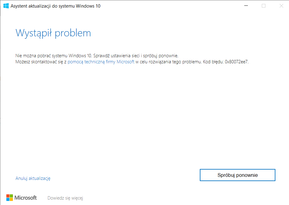

    Sprawdz czy sa inne sterowniki do Twojej karty sieciowej Intela. Laczysz sie przez wifi?
    Zainstaluj tez najnowsza wersje W10: https://www.microsoft.com/pl-pl/software-download/windows10

    Tak, łączę się przez wifi.
    DNSy zostawić takie jakie były czy te, które kazałeś wprowadzić?
    niestety ale nie mogę pobrać aktualizacji
