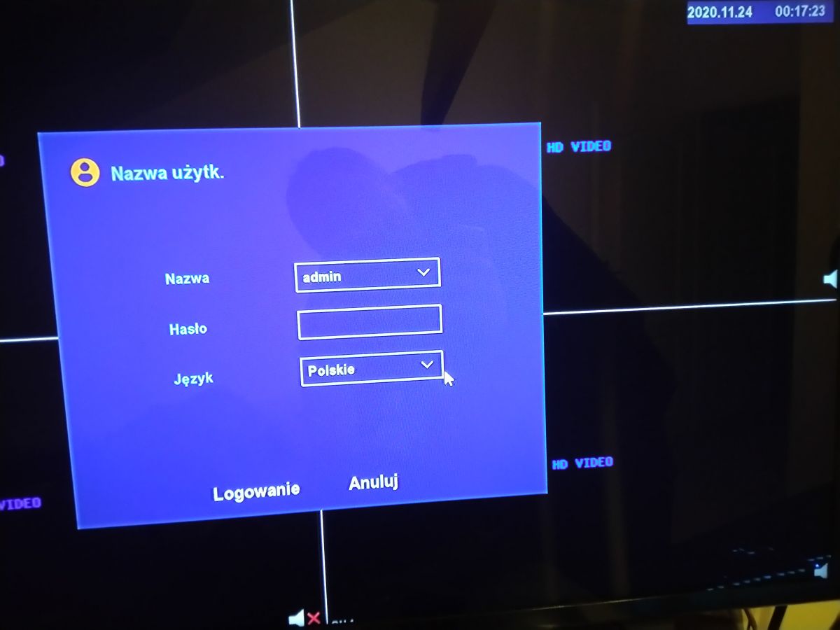

    Witam Szanownych forumowiczów,
    mam pytanie w jaki sposób można przywrócić w w/w modelu rejestratora domyślne hasło admina? Bo niestety tak dawno było nieużywane że niestety nie pamiętam. Przeszukałem googla znalazłem jakieś generatory haseł po dacie niestety nic nie pomogło może ktoś miał już do czynienia z tym modelem?
    Z góry dzięki za pomoc

    Pokaż okno logowania z poziomu WWW i samego monitora.
    I jaką masz aktualna datę na rejestratorze ?

    Nie jest podpięty pod neta tylko pod TV.

    Sprawdź hasło:
    EurSkO9136
    Wielkość liter ma znaczenie.

    Niestety nie działa, próbowałem nawet po literce "k" literę "O" i zero "0" uprzedzając pytanie.

    Sprawdź tym sposobem ewentualnie podaj wersję aktualnego firmware jakie masz wgrane.
    Rejestrator możesz wyszukać np programem z załącznika SearchTool.

    Wersja firmware: XVR_HI3520DV200_4_v6.1.52.1 próbowałem tymi decryptatorami ale wyskakuje błąd mimo że hash pobrany dobrze.

    Sprawdź tym kolejnym password reset tool.rar

    Teraz już mi nie pobiera danych ani jednym ani drugim encryptem. No nic jutro podjadę na serwis, nie będę się bawił we wgrywanie softów. Ale dzięki za zainteresowanie!

    Może już się zresetowało wyłącz z prądu rejestrator włącz i zaloguj się:
    admin
    12345
    Sprawdź jeszcze tym programy uruchamiaj jako administrator w win 10.
    To oprogramowanie co masz aktualnie jest bardzo stare menu powinno już wyglądać całkiem inaczej.

    Dzięki Gradek83 udało się mieszając tymi dwoma różnymi programami.
