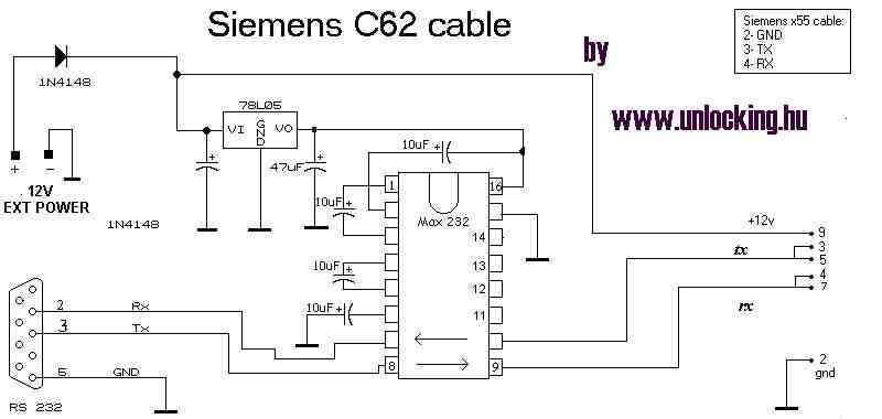

    witam , mam martwego siemensa c62. Podejzewam soft...mam kabelek serwisowy do x55, rozebralem koncowke, polaczylem piny jak na schemacie i do koncowki podpialem zasilanie 12V i lipa, nie komunikuje sie z programem:( co robic?

    mam ten sam problem.martwego c62 Rozebralem koncowke podpiolem zasilanie(moim przypadku +7V pod 9 pin no i "-" pod GND czyli 2 pin. no i nie telefon nie komunikuje sie z Flash Programerem?Co powinienem najpierw zrobic?czy 12 volt jest konieczne??i czy nie popali mi to plyty??Z kad wziasc pewne zrudlo 12v odpowiednie do tej naprawy, akumulator samochodowy???prosze o pełna pomoc

    Niedawno też miałem problem z brakiem komunikacji z C62,okazało się że problem był w tym że dokładałem zasilanie na pin 9 a reszta była zasilana z komputera (przerabiałem kabel oryginalny). Po zbudowaniu kabla dokładnie takiego jak na schemacie powyżej telefon od razu zaczął się komunikować. Jeśli nie pomoże podanie 12 V na 9 pin, zbuduj kabel od podstaw i na pewno zadziała.

    Zasilanie +12V pociągnełem z zasilacza komputerowego (tam też idzie około 20A ;) i tel działa normalnie). Jeśli program nie wykrywa ci telefonu, to albo masz zle ustawienia w programie, albo telefon ma walniete HW.

    musi byc 12V stabilizowane wystarczy o wydajności 200mA i dobrze ustaw ustawienia portu com, najlepiej przerobić kabel od s55 dorabiając zewnętrzne zasilanie, możesz spokojnie wziąc napięcie z akumulatora a tych co się nie zgadzają odsyłam do lektury podstaw czyli prawa oma, niestety częstą przyczyna braku komunikacji jest uszkodzenie plyty..

    z tym akumulatorem to ja sie tez nie zgodze ale nie ze wzgledu na jego prad:) poprostu naladowany akumulator samochodowy podaje napiecie 14,4V i to dla tego telefonu moze byc juz zabojcze...najlepiej podlacz tak jak to pisze "emiter" do jakiegos zasilacza stabilizowanego, ktory podaje 12V i nic wiecej, najlepiej zmierz najpierw napiecie miernikiem bez obciazenia...

    Do zasilania tego układu wystarczy mały zasilacz z wbudowanym stabilizatorem 78L12, lub zasilacz do słynnych anten siatkowych - jest najlepszy - stabilizowany i ma filtry przeciwzakłóceniowe.

    U mnie na kabelku zrobionym od podstaw smiga bez zastrzezen, przerobiony z x55 plus dodatkowe zasilanie nie dawal rady, jedynie zczytywal info w FlashProgrammerze.

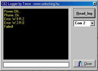

    mam tez martwego c62 flash programer nie widzi telefonu , jedynym programem ktory cos tam czyta jest c62_logger ale wywala takie cos
    Siemens C62 nie włącza się, brak komunikacji z programem serwisowym
    zarowno na Com1 jak i Com2
    czy sa szanse zeby mu pomoc ?
