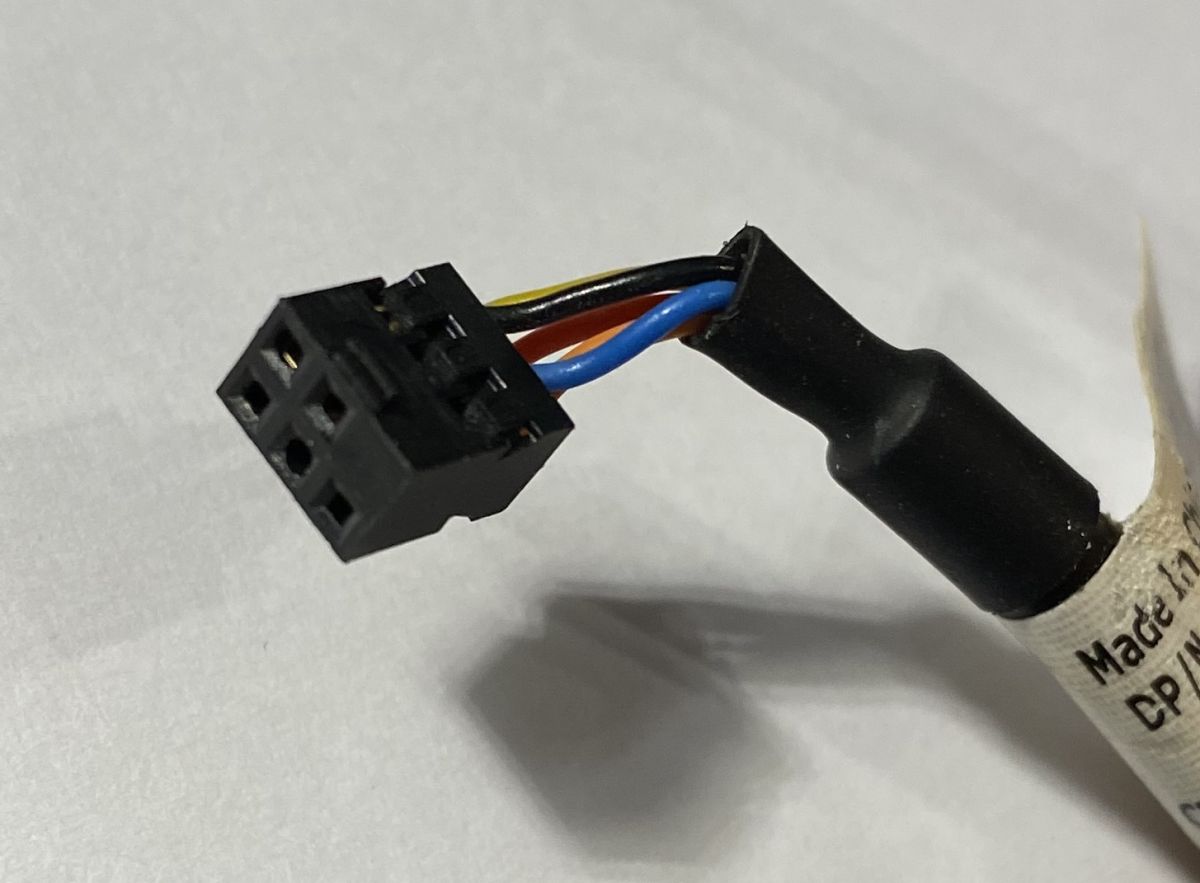

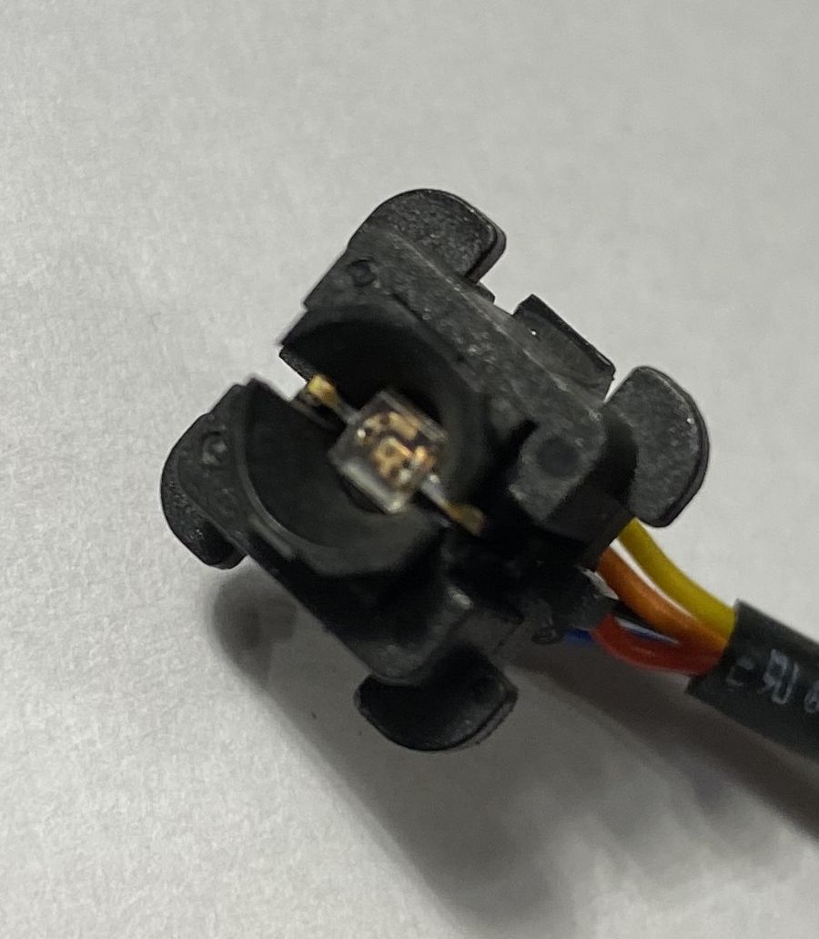

    Niestety nie posiadam. Włącznik zintegrowany jest z diodą LED. Ma 5 pinów.
    Wtyczka:
    Dell Optiplex 790 - Częste resety. Czasem sam sam się włącza
    Włącznik
    Co ciekawe zwarcie na płycie głównej samych pinów, które są zwierane przez włącznik (czerwony i czarny przewód) nie uruchamia komputera. Musi iść jeszcze jakiś sygnał z któregoś z pozostałych przewodów. Także zastosowanie zwykłego włącznika nie pomoże.
