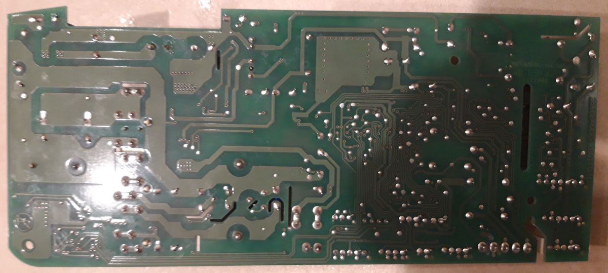

    Potrzebuję pomocy w naprawie ekspresu do kawy Siemens.
    Mianowicie ekspresik z niewiadomego powodu raczył "zgaść".
    Całość wygląda tak, że kontrolki (diody) podświetlające przyciski, po włączeniu zasilania lekko pulsują co kilka sekund, nie bardzo mogę sprecyzować, o czym to świadczy. (Taka podpowiedź) Całość składa się z dwóch płyt, jedna to zasilanie, sterowanie podzespołami i czujniki.
    Druga to przyciski wyborów i wyświetlacz.
    Po zdemontowaniu płyty głównej widać ślady napraw.
    Generalnie mnie to przerasta i szukam pomocy.
    Potrzebuję pokazać to komuś, kto zna się na zasilaczach impulsowych i potrafi ocenić rodzaj usterki.
    Tak dla rozbawienia - Gość, któremu to pokazałem (z długoletnim doświadczeniem w naprawie telewizorów) doszedł do wniosku, że uszkodzona jest dioda na zasilaniu i że jak mu kupię to wlutuje. W sklepie okazało się, że jest to opornik 0.8020 om/5%. Więc temu panu podziękuję :)
    Szukam kogoś z okolic Bochni
    Siemens TK76K573 – pulsujące kontrolki, poszukiwanie specjalisty z BochniSiemen..jpg (1.44 MB)Musisz być zalogowany, aby pobrać ten załącznik.

    Witam ponownie .
    Oddałem płytkę do "specjalisty" i skutek jest taki:
    Po sprawdzeniu zasilania okazało się, że LNK304PN działa, napięcie 12V jak trzeba, koleś stwierdził, że więcej nie pomoże. Jestem w punkcie wyjścia. Ktoś ma jakieś pomysły?
    Eureka!
    Jest naprawiłem? Okazało się że dzięki uporowi można dużo zdziałać. Owszem pomoc fachowców mnie nakierowała, miałem wiedzę że zasilanie jest sprawne.
    Okazało się ze jeden z czujników jest uszkodzony i robi za duże obciążenie, prawie zwarcie.

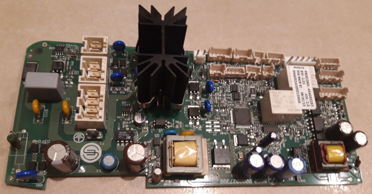

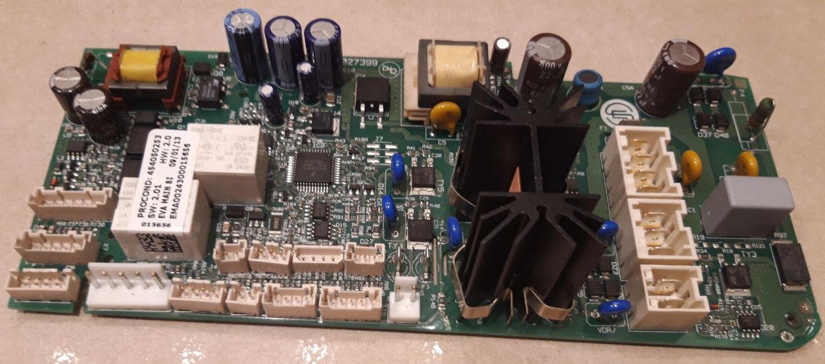

    Dysponuje ktoś może schematem tego modułu zasilania ?
  • #9 20276280
    ekmir
    Poziom 24  
    Posty: 1761
    Pomógł: 18
    Ocena: 406
    To może chociaż jakieś podpowiedzi, w których punktach dokonać pomiarów? Wymontowałem płytkę - moduł zasilania ekspresu TK76K537/08. Zmierzyłem napięcie przychodzące na tę płytkę - pomiar: 230 V (piny gniazda J1). Na płytce nie widać żadnych uszkodzonych elementów czy przepalonych ścieżek. W załączeniu zdjęcia płytki. Bardzo proszę o pomoc w identyfikacji ewentualnych - uszkodzonych elementów.
    Siemens TK76K573 – pulsujące kontrolki, poszukiwanie specjalisty z Bochni Siemens TK76K573 – pulsujące kontrolki, poszukiwanie specjalisty z Bochni Siemens TK76K573 – pulsujące kontrolki, poszukiwanie specjalisty z Bochni

    Dziś dokonałem kolejnych pomiarów:
    - diody (D22, D23, D24, D25 oraz D37, D38, D39, D40): 7 kΩ / ∞
    - pomiar rezystancji F4: 20 Ω
    - LNK 364 GN pomiędzy 5 a 7 nogą ma w jedną stronę 6 kΩ ("+" na "5")
    Zrobiłem jeszcze takie sprawdzenie płytki (modułu zasilającego) nazywanej modułem sterującym:
    - podłączyłem zasilanie 230V - piny gniazda J11
    - podłączyłem przewód interfejsu danych (panel obsługi) - gniazdo X10.
    Niestety po odpięciu wszystkich złączy od modułu sterowania (zasilania) i podaniu zasilania 230 V oraz podłączeniu tylko modułu panelu obsługi ekspres nadal nie działa - nic się nie wyświetla.
  • #11 20280738
    ekmir
    Poziom 24  
    Posty: 1761
    Pomógł: 18
    Ocena: 406
    Szukając rozwiązań i naprawy modułu zasilania / sterowania ekspresu TK76K573 natknąłem się na wątek:
    https://www.elektroda.pl/rtvforum/topic3882375.html#19950246
    Autor tematu rozwiązał swój problem poprzez wymianę diody schottky'ego D19.
    Sprawdziłem omomierzem diodę D19 w dwóch wersjach ekspresu TK76K573:
    - /06 (ekspres sprawny)
    D19 ma oznaczenie US18
    pomiary: 800 Ω / 25kΩ
    - /08 (ekspres niesprawny - brak jakiejkolwiek reakcji)
    D19 ma oznaczenie PJ2149 BR210
    pomiary: 0Ω / 0Ω
    Wygląda więc na to, że ta dioda D19 PJ2149 jest uszkodzona.
    Niestety w internecie nie znajduję diody o takim oznaczeniu.
    Bardzo proszę o informację jakim zamiennikiem mogę ją zastąpić.
  • #12 20280997
    Piotr2608
    Poziom 41  
    Posty: 5378
    Pomógł: 851
    Ocena: 4484
    pomiary: 0Ω / 0Ω
    Jeżeli po wylutowaniu dioda ma takie pomiary czyli zwarcie, to nadaje się tylko do wyrzucenia.
    No jak nie ma jak jest. BR210 to szybka Dioda SCHOTTKY - 2A 100V.
    Jedyne co należy zrobić, to kupić takową Diodę w odpowiedniej obudowie.
    BR210 jest nawet na największej platformie e-handlu :)
    Ma tylko nieco inne oznaczenie tzn. PJ1939 BR210
    Różnica polega na tym, że u mnie jest PJ2149, a na platformie jest PJ1939.
  • #14 20281235
    alekt77
    Poziom 40  
    Posty: 3326
    Pomógł: 899
    Ocena: 1331
    "PJ" to oznaczenie producenta - PANJIT. Cztery cyfry to może być oznaczenie daty produkcji/serii lub miejsca produkcji. Zobacz : :arrow: Link
    • BR210-AU-1876318.pdf (238.99 KB) Musisz być zalogowany, aby pobrać ten załącznik.

    Wymiana diody D19 (na zamiennik) 100 V 2A "ożywiła" ekspres.
    Wszystko działa.
    Bardzo serdecznie dziękuję za wszystkie podpowiedzi :)

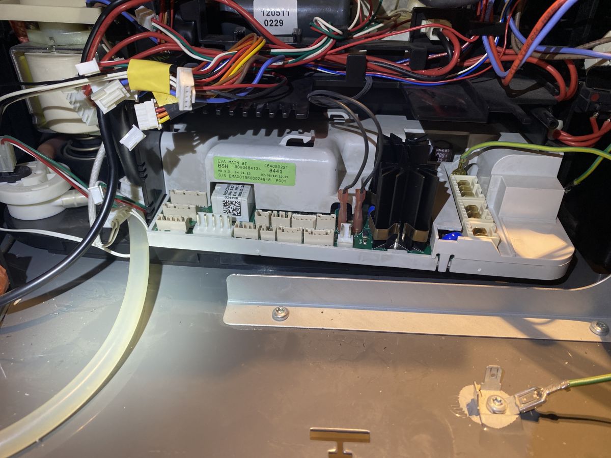

  • #16 20743321
    aklapinski
    Posty: 2
    Witam fachowców
    Trafiłem na Wasze posty borykając się z podobnym problemem - po wyłączeniu prądu na całej ulicy przez energetykę - nie mogę już włączyć ekspresu - zero reakcji po pstryknięciu włącznika …
    Zasilanie do płyty głównej dochodzi i na tym koniec
    Jedyne z czym walczę - to z wymontowaniem tej płyty - nie mogę jej wydostać z ekspresu - czy mogę prosić jakieś porady ?
    Widok wnętrza ekspresu do kawy z widoczną płytą główną i przewodami.
  • #17 20747555
    ekmir
    Poziom 24  
    Posty: 1761
    Pomógł: 18
    Ocena: 406
    W osłonie płytki - modułu elektronicznego są 2 zaczepy.
    Lekkie podniesienie krawędzi tej osłony do góry i pociągnięcie do siebie powinno spowodować wysunięcie modułu.
