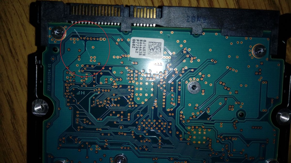

    jest jeszcze jedna kwestia... na laminacie dysku jest rysa która była od momentu rozpakowania przeze mnie dysku:
    Dysk Hitachi - Nowy dysk "terkocze" i zacina się podczas przegrywania
    Może mieć to jakiś związek? Wydaje mi się , że nie ale elektronikiem nie jestem

    Klient ma prawo skorzystać z produktu w sposób pozwalający na stwierdzenie jego jakości, cech, sposobu funkcjonowania. Oznacza to, że produkt można rozpakować z oryginalnego opakowania, przymierzyć i sprawdzić jego działanie.
    Więc moim zdaniem takowy zwrot Ci przysługuje. Rysa może mieć wpływ jeśli przecięte zostały ścieżki na laminacie.

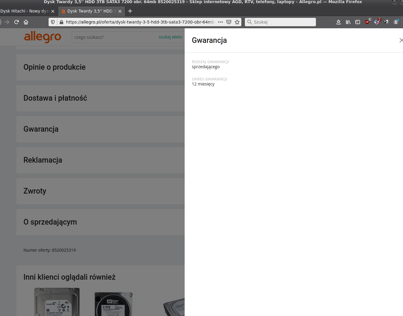

    "Dysk objęty jest rocznym okresem ochrony gwarancyjnej."
    Taki napis widnieje na aukcji wiec chyba ma.
    Spróbuje jutro sie z nim dogadac i zrobic ten skan. Jak bedzie mnie zbywal to i tak bede żądać zwrotu i odesle dysk. Bede informowal na bierzaco o postepie sytuacji tu na forum

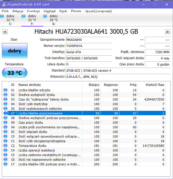

    Gwarancja sprzedającego to nie to samo co gwarancja producenta. SMART pokazuje że dysk nowy ale to żaden problem wyzerować SMART tak że stary przechodzony dysk będzie miał SMART jak nowy.
    Pozdrawiam Dysk Hitachi - Nowy dysk "terkocze" i zacina się podczas przegrywania
    Żądaj zwrotu kasy i kup nowy dysk a nie okazyjnie.

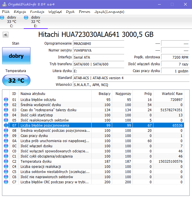

    Patrzcie patrzcie co sie zaczelo dziac przy probie zapisaniu na nim gry 30GB:
    Do tego dysk sie przy tym co chwile zawieszal transfer spadal do 0B/s glosno tykal a sam dysk chodzi tak glosno ze sie boje czy nie wybuchnie... Nie moge tez normalnie wylaczyc komputera bo dysk sie zacina na tym "tykaniu" i system nie chce sie wylaczyc wiec musze wylaczac przyciskiem zasilania....
    Napisalem do niego, że żądam zwrotu kasy i wyslalem screen z crystala , czekam na odezw od niego

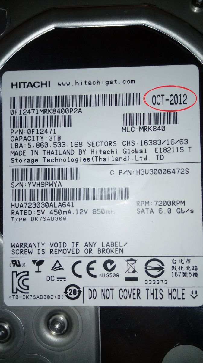

    Chyba gosciu faktycznie sobie ten smart wyzerowal i sprzedaje po tanszej cenie te dyski. Bo to fakt ze byl on wyjatkowo tani jak na hitachi 3TB
    Takie pytanko, może wiecie : czy to przypadkiem nie oznacza daty produkcji dysku?
  • #16 19071892
    miecho18
    Spec od komputerów
    Posty: 18699
    Pomógł: 3086
    Ocena: 2774
    Nie przypadkiem, a na pewno. ;) To jest właśnie data produkcji.
