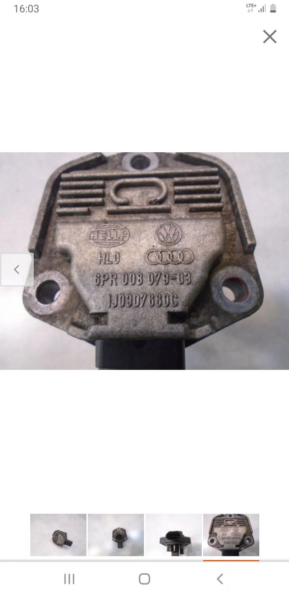

    Witam, mam takie nietypowe pytanie bowiem zazwyczaj ludzie piszą iż zapala im się kontrolka oleju a u mnie sprawa wygląda odwrotnie, otóż nie zapala się ona wcale przy przekręceniu stacyjki co powinna z tego co wiem, do tego czasem podczas jazdy mam trzykrotne sygnały dźwiękowe, które nie mam pojęcia czy to od czujnika oleju i czy ma coś związanego ze sobą. Na kompie pokazało błąd czujnika oleju, co dalej Panowie proszę o dobra radę i co mam robić? Ile mogłem to pomogłem, czekam na odp, pozdro dla kumatych

    Był zamiennik wstawiony wymieniłem na oryginal i nic dalej to samo zero zmian sygnał dźwiękowy dalej też jest tylko pytanie czy czujnik dobry kupiłem z oryginału nie powinno być problemu pytanie tylko czy numer jest ważny
    VW Golf 4 1.6 74kW 1999 - Czujnik oleju, brak kontrolki oleju tu czujnik który został zamontowany oryginalny tylko nie mam pojęcia czy numer ma jakieś znaczenie czy nie

    Na zdjęciu jest czujnik poziomu oleju a Ciebie interesuje ciśnienia oleju na w głowicy silnika

    Interesuje mnie czujnik poziomu tak jak wspominałem nie pojawia się nawet kontrolka oleju przy przekreceniu stacyjki
