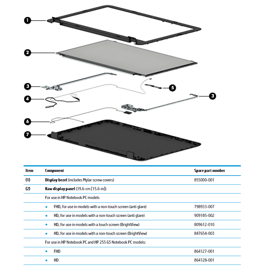

    Tak to wygląda w instrukcji serwisowej:
    [Kupię] Poszukiwana matryca do laptopa HP 15-BAOO9DX
    W Specyfikacji laptopa da się wyczytać, że jest to matryca o rozdzielczości 1366x768 (a więc HD), BrightView (błyszcząca), bez dotyku.
    847654-003 pasuje najbardziej do tego opisu. Matryce poniżej, te również dla HP 255 G5 są raczej matowe.

    Witam dzięki bardzo za porady, wykręciłem matrycę i po modelu matrycy kupiłem odpowiednią. Dziękuje za porady temat zamykam :)
