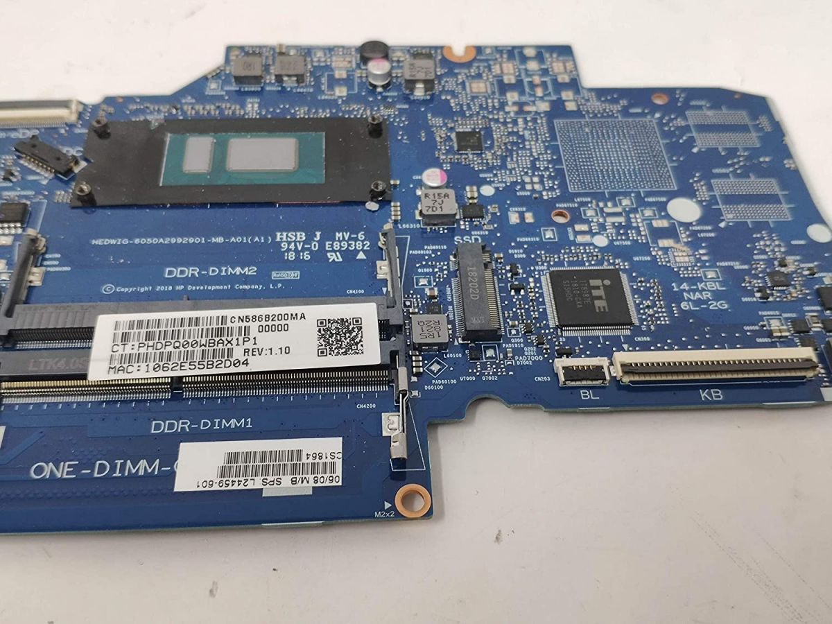

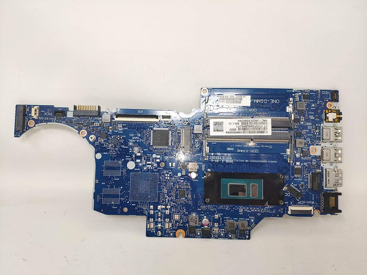

    Wg. spec. Link
    14" diagonal HD SVA micro-edge WLED-backlit (1366 x 768)
    jaki producent?
    - stawiano róznych (glare (LTN140AT07) / matte )
    - Aida 64 odczyta
    Płyta Inventec (6050A2992901-MB-A01)
    * p/nr.: L24459-601

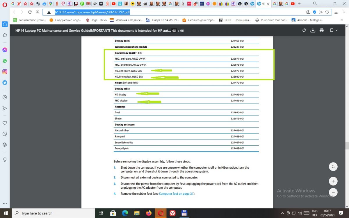

    Trzeba na stronie HP poszukac (Maintenance and Service Guide) pod tę serie 14CF-
    np. Link_ for e 14-cf0xxx, 14-cf1xxx

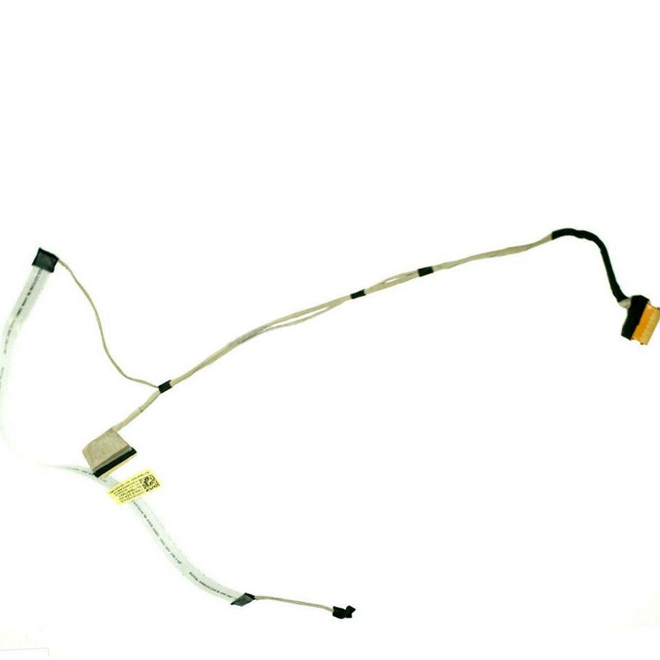

    Na ebay sprzedaja kabel_tasiemka matrycy
    Original Matrix Flex Cable for HP 14-CF 14-CF0006DX 14-DF0013DS Laptop
    Part Number p/n 6017B0975401 /L24492-001 /6017B0975301 L24492
    eDP Interface, 30-pin, Right-down

    dzięki za pomoc, o takiego pdf-a mi chodziło.
    temat zamykam.
