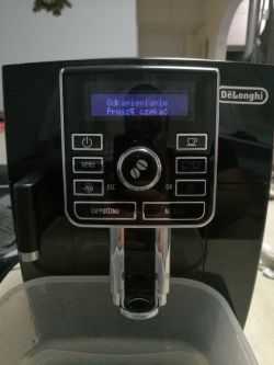

    Wyskoczył komunikat że należy go odkamienić, robię jak jest w instrukcji. Po ok 25 minutach kończy się woda z odkamieniaczem, i powinien przejść do płukania ekspresu po odkamienianiu, ale tego nie ma tylko cały czas jest komunikat żeby odkamienić. Czy ktoś może coś podpowiedzieć co mogło paść lub jak to skasować?

    Witam do wymiany plywak w zbiorniku na wode

    Wymienilem zbiornik z drugiego ekspresu ktory sie odkamienia bezproblemow, a wtym dalej komunikat nie zniknal.

    wprawdzie mam Saeco Syntię, ale przypominam sobie u mnie identyczną sytuację!
    Co się okazało? Przyczyną było "zabicie" kamieniem zaworu zaparzacza.
    Dopiero "ręczne" oczyszczenie zaworu spowodowało, że problem zniknął.
    Mimo, że odkamieniałem zgodnie z komunikatem i oryginalnym odkamieniaczem
    Saeco, to i tak z czasem zawór się zatkał.

    Wiec czujnik plywaka
