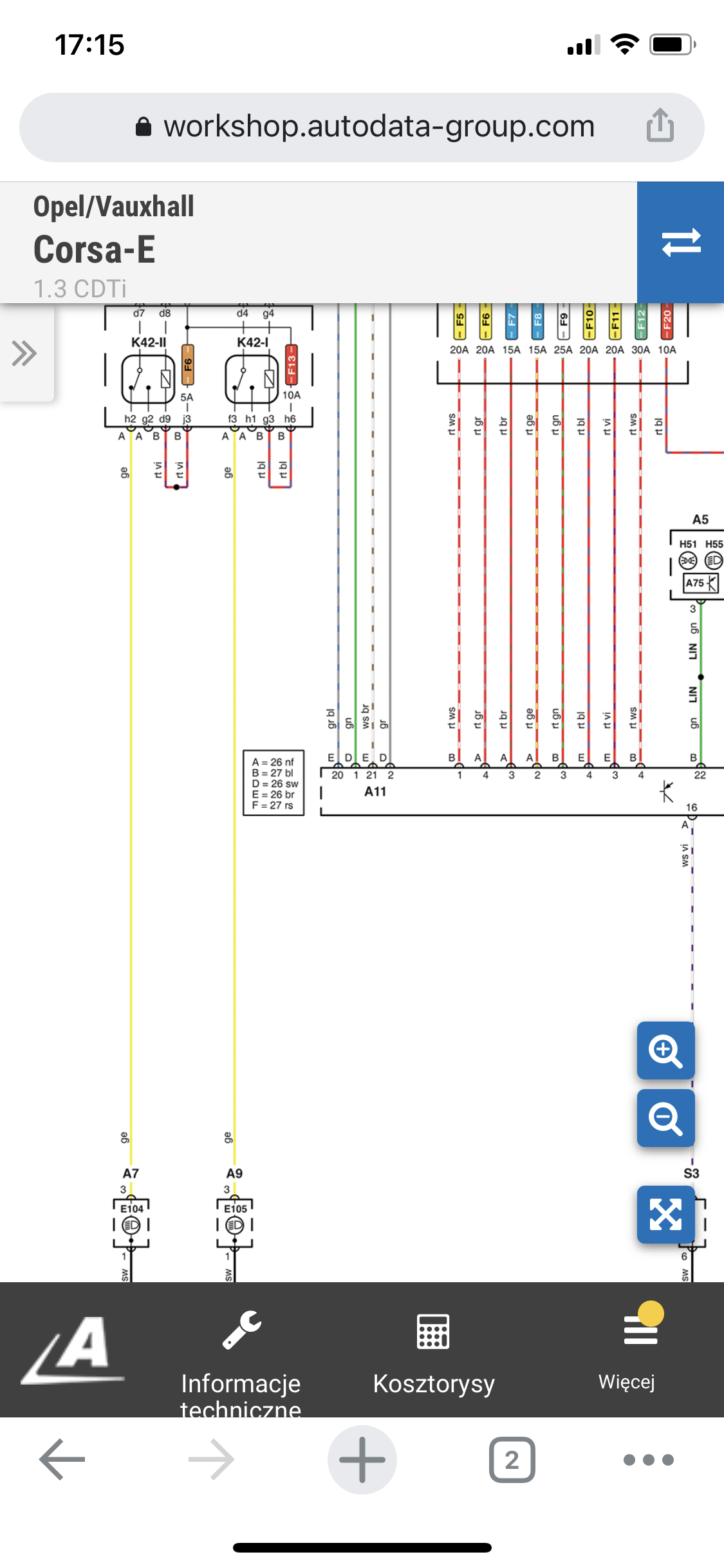

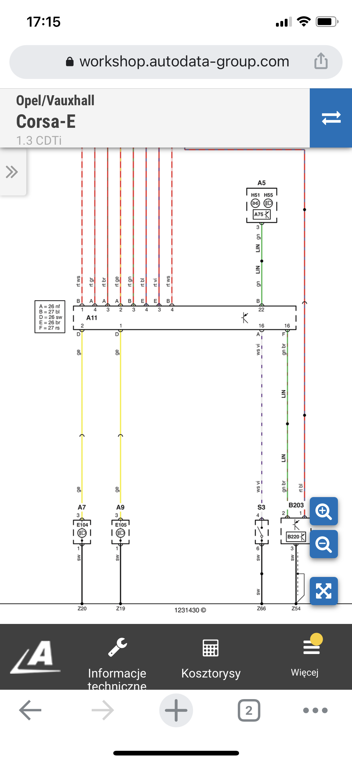

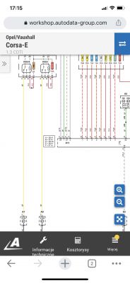

    Możliwe ze w autodacie jest błąd i przy zwykłych dziennych zasilanie wychodzi z modułu bezpośrednio, a przy ledach pojawia się po bezpieczniku.
    Wysyłam schemat: (A7 i A9 to światła mijania)
    Opel Corsa E - Nie świeci lewe mijania, a żarówka sprawna... Opel Corsa E - Nie świeci lewe mijania, a żarówka sprawna...
    Możesz to potwierdzić, włączając i wyłączając mijania i nasłuchując czy cyka przekaźnika w skrzynce pod maską.

    Łap schemat oryginału z Tisa ...... (dla wersji żarówkowej ) ..
    Ps jak podasz vin to zawsze będzie prościej .
    • CorsaEreflektory.pdf (62.97 KB) Musisz być zalogowany, aby pobrać ten załącznik.

    Tomasz M. napisał:
    I jak niefortunnie padnie żarówka lub coś w jej obwodzie, to zamiast odpowiedniego bezpiecznika pali sterownik?
    Popatrz na schemat co zamieściłem - widać do których gałęzi dochodzą żarówki i są odpowiedzialne za to bezpieczniki ...... F08DA i F07DA .. schemat test z twojego auta bo masz opcje oświetlenia T4A z T3Z (wg VIN) ...
