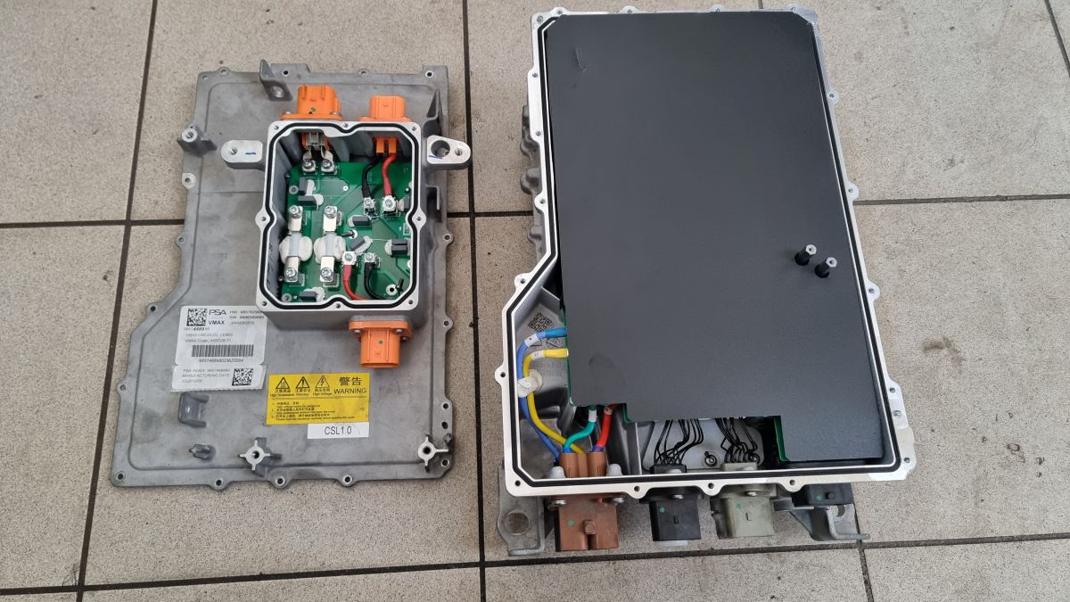

  • Zdjęcie wbudowanej ładowarki/przetwornicy OBC z samochodu elektrycznego na płytkach.
    Witam przedstawiam wnętrze i zastosowanie elementu łańcucha trakcji współczesnego samochodu elektrycznego jakim jest ładowarka/przetwornica wbudowana OBC. Ta prezentowana jest stosowana w samochodach grupy Stellantis Opel,Peugeot,Citroen,Jeep itd .

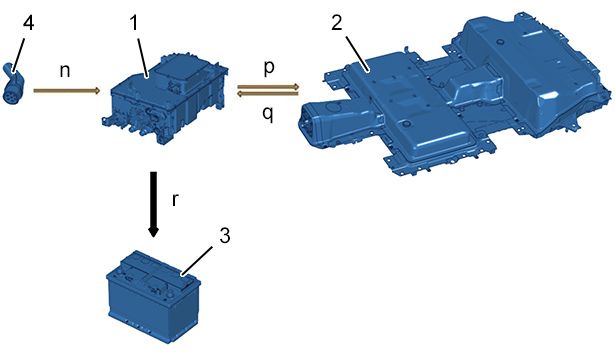

    Zespół wbudowanej ładowarki / przetwornicy napięcia stałego ma 2 funkcje :
    1. Przekształcanie prądu przemiennego z sieci domowej na prąd stały, aby ładować akumulator trakcyjny 342 V prądu stałego
    2. Przekształcanie energii akumulatora trakcyjnego (342 V prądu stałego) na poziom energii (13,3 V prądu stałego) umożliwiający ładowanie akumulatora pomocniczego

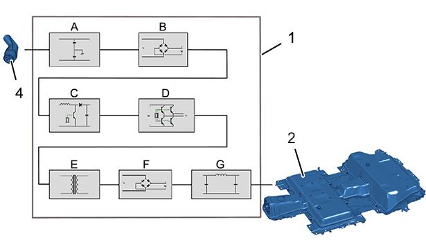

    Schemat wewnętrznego układu ładowania w samochodzie elektrycznym
    Zespół ładowarki wbudowanej / przetwornicy napięcia stałego można skalibrować w jednym z 2 następujących trybów :
    Tryb jednofazowy o mocy 7 kW i natężeniu wejściowym prądu przemiennego do 32 A.
    Tryb trójfazowy o mocy 11 kW i natężeniu wejściowym prądu przemiennego do 16 A.
    Zespół ładowarka wbudowana / przekształtnik napięcia stałego przekształca jednofazowe napięcie zmienne sieci domowej w napięcie stałe aby po 7 etapach modyfikacji napięcia naładować akumulator trakcyjny (patrz poniższy schemat).
    Zespół ładowarki wbudowanej / przetwornicy napięcia stałego akceptuje napięcia wejściowe od 85 do 264 V w trybie jednofazowym oraz od 147 do 458 V w trybie trójfazowym.
    Wejście prądu zmiennego jest celowo ograniczane przez kabel normalnego ładowania, aby nie osiągnąć granic możliwości sieci domowej.
    Ładowarka wbudowana dostarcza napięcie stałe 342 V i prąd stały, który różni się w zależności od stopnia naładowania akumulatora trakcji.
    Schemat obwodów i ładowarki w samochodzie elektrycznym.
    Etap "A" : Wygładzanie napięcia sieci domowej.
    Etap "B" : Prostownik.
    Etap "C" : Poprawa współczynnika mocy.
    Etap "D" : Przekształcanie stały/przemienny.
    Etap "E" : Transformator dodawczy.
    Etap "F" : Prostownik.
    Etap "G" : Wygładzanie.

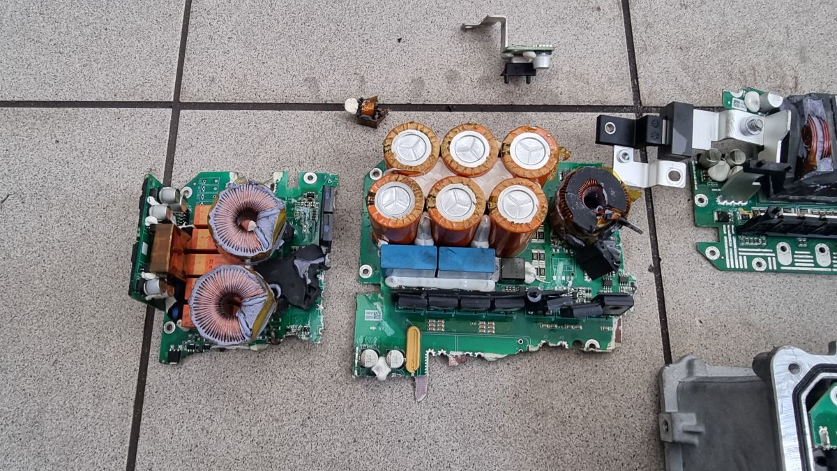

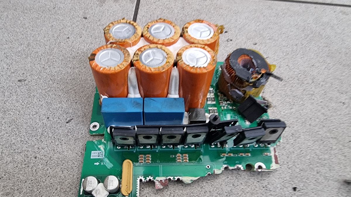

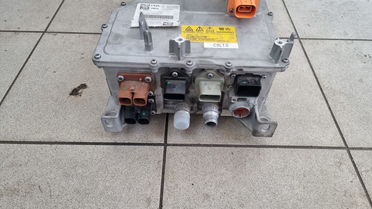

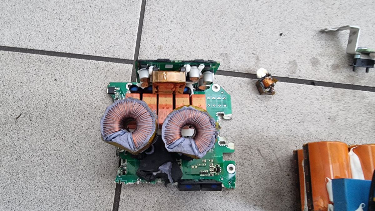

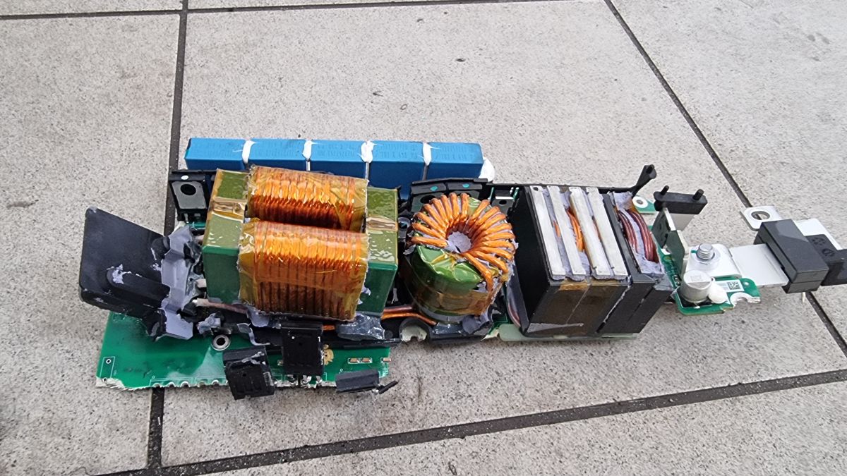

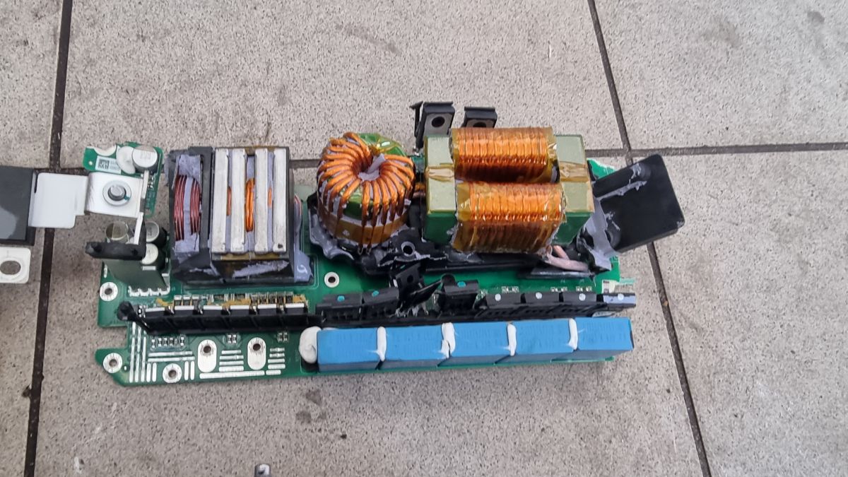

    Prezentowana tutaj ładowarka jest jedną z wielu uszkodzonych które wymieniałem w ostatnim czasie .
    Została rozebrana w celach edukacyjnych , Niestety demontaż był arcy destrukcyjny i brutalny ze względu na specyficzną budowę (wklejenie elementów do aluminiowej obudowy.
    Podjęcie próby wylutu tranzystorów , kondensatorów i elementów indukcyjnych poległo w guzach ze względu masakryczne odbieranie temperatury przez gigantyczą aluminiową obudowę.
    Może podgrzanie całości do jakiejś większej temperatury coś by pomogło . Jak macie jakieś doświadczenie w rozbieraniu takich wielkich gratów elektronicznych to piszcie w komentarzach .
    Mam jeszcze wiele innych podobnych modułów samochodów elektrycznych innych firm i jak nie będę musiał robić takiej teksańskiej masakry to powstawiam tu podobne opisy .

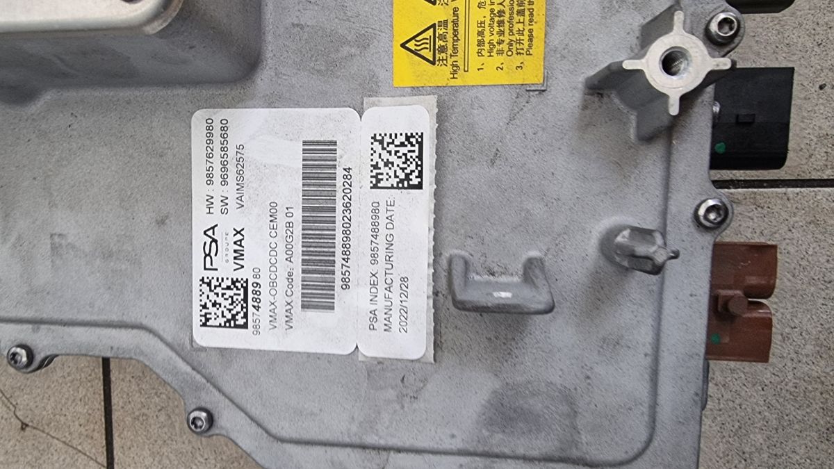

    A teraz przebieg vivisekcji naszego pacjenta :

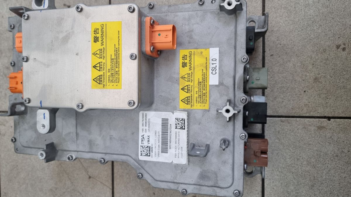

    Wbudowana ładowarka samochodu elektrycznego z widocznymi naklejkami informacyjnymi.
    Wbudowana ładowarka/przetwornica z samochodu elektrycznego Stellantis na podłodze.
    ładowarka posiada na swoich plecach bezpieczniki kompresora klimy i podgrzewacza płynu - jedyne możliwe do wymiany bezdestrukcyjnie :

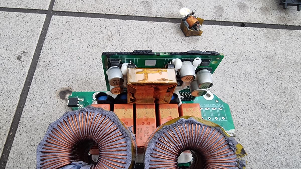

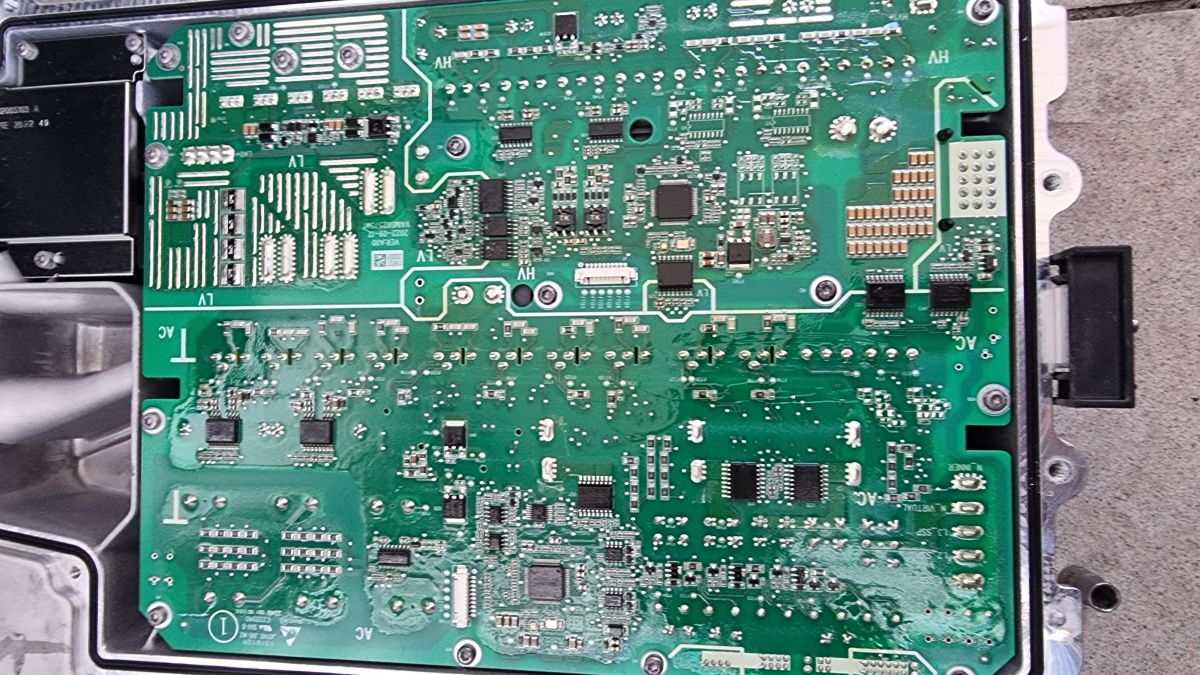

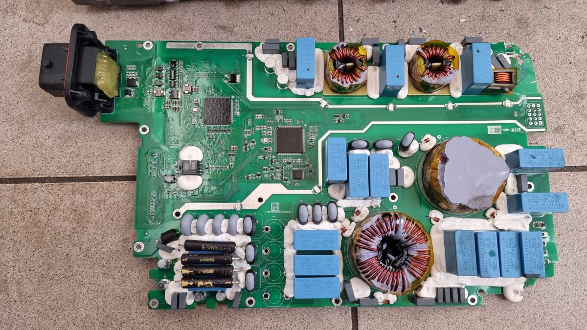

    Wnętrze ładowarki wbudowanej do samochodu elektrycznego.
    Widok wnętrza wbudowanej ładowarki/przetwornicy w samochodzie elektrycznym.
    Płyta obwodów drukowanych z widocznymi ścieżkami i komponentami elektronicznymi w aluminiowej obudowie.
    Wnętrze demontowanej ładowarki samochodu elektrycznego z widocznymi komponentami.
    Zbliżenie płyty układu scalonego z elementami elektronicznymi i oznaczeniami.
    Płytka drukowana ładowarki/przetwornicy z komponentami elektronicznymi
    Wnętrze rozebranej ładowarki/przetwornicy z samochodu elektrycznego.
    Zbliżenie na wnętrze przetwornicy ładowarki OBC nowoczesnego samochodu elektrycznego.

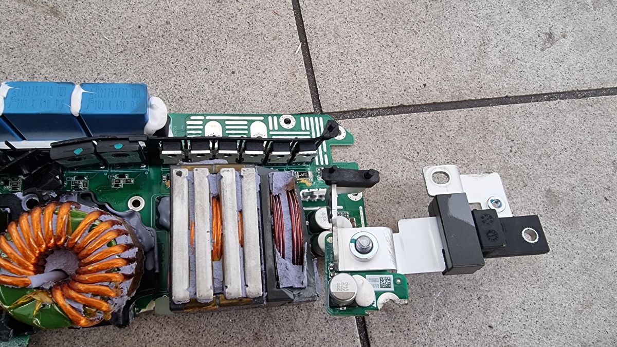

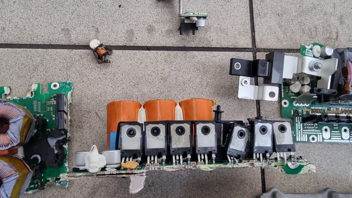

    Z płytą tranzystorów mocy nie było tak lekko :
    Rozebrane elementy wnętrza ładowarki elektrycznego samochodu na podłodze.
    Rozebrane elementy ładowarki OBC z samochodu elektrycznego na podłożu.
    Zdjęcie przedstawia rozebraną ładowarkę/przetwornicę z samochodu elektrycznego z widocznymi elementami elektroniki.
    Rozebrany moduł ładowarki/przetwornicy OBC z samochodu elektrycznego.
    Wnętrze zdemontowanego elementu ładowarki samochodu elektrycznego.
    Wnętrze uszkodzonej ładowarki do samochodu elektrycznego.
    Wnętrze uszkodzonej ładowarki/przetwornicy OBC z samochodu elektrycznego.
    Widok zdemontowanej ładowarki/przetwornicy OBC z samochodu elektrycznego.
    Widok wnętrza uszkodzonej ładowarki/przetwornicy z komponentami elektronicznymi i elementami cewkowymi.
    Rozebrana ładowarka OBC z samochodu elektrycznego z widocznymi kondensatorami i komponentami.
    Uszkodzony zespół ładowarki/przetwornicy samochodu elektrycznego z widocznymi elementami.

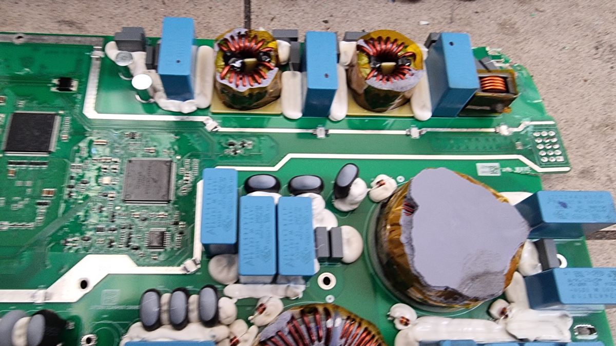

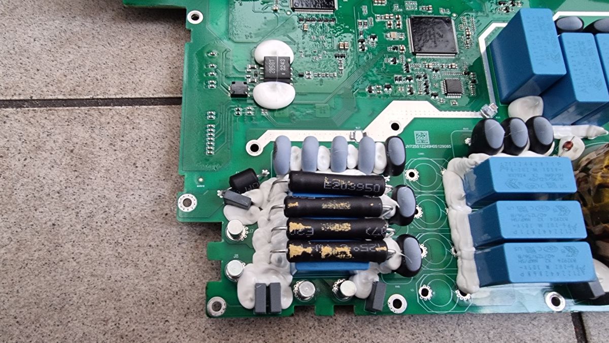

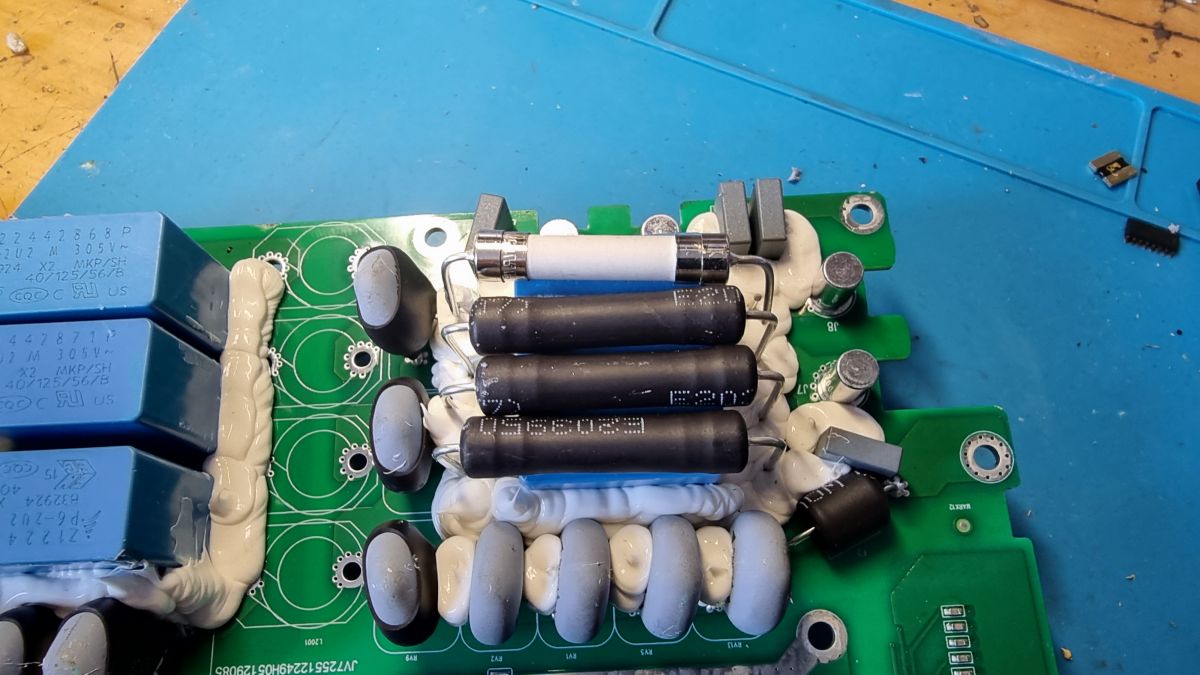

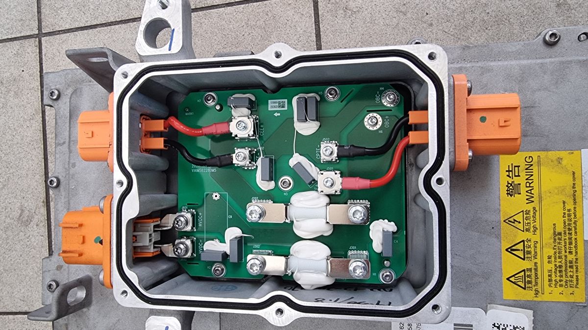

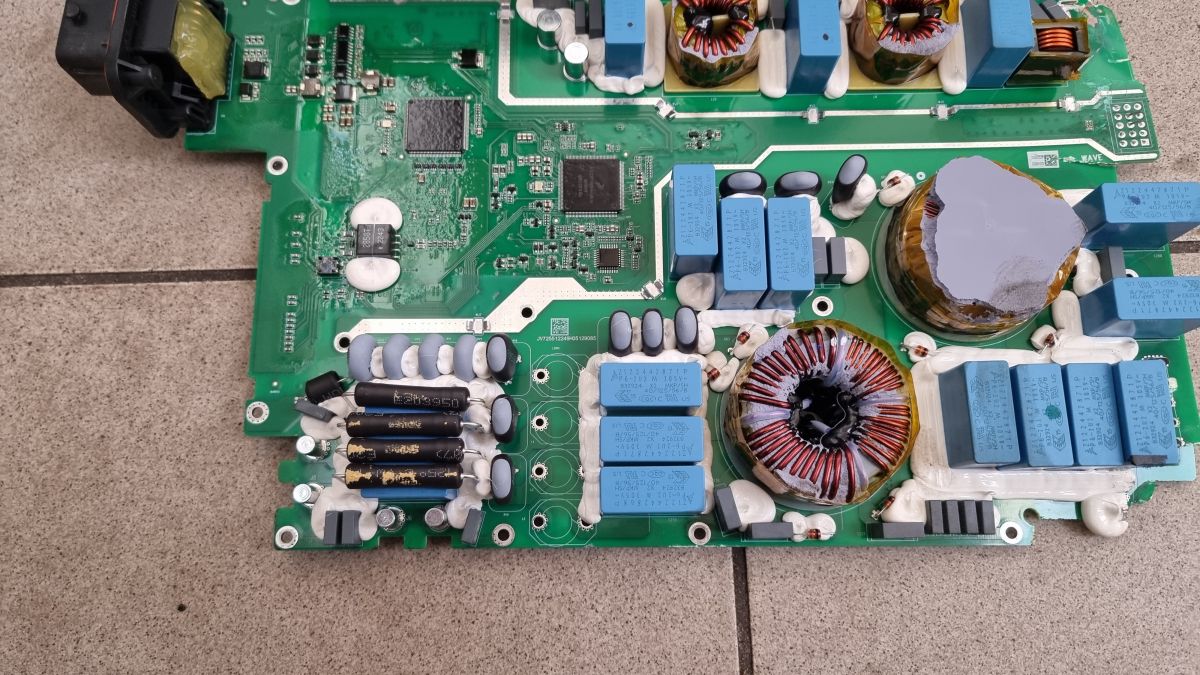

    Na górnej płycie zaciekawiły mnie elementy w koszulce termokurczliwej :
    Płyta elektroniczna ładowarki wbudowanej z elementami.
    Po demontażu okazuje że są to bezpieczniki wysokonapięciowe które po spaleniu nie są możliwe do wymiany bez destrukcji urządzenia .
    Należy w tym przypadku wymienić całą ładowarkę za 11 tyś brutto . Fajna ta zielona ekologia i dbanie o planetę :) .
    Wnętrze rozebranej ładowarki samochodu elektrycznego z widocznymi elementami elektronicznymi.

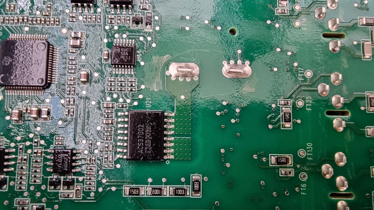

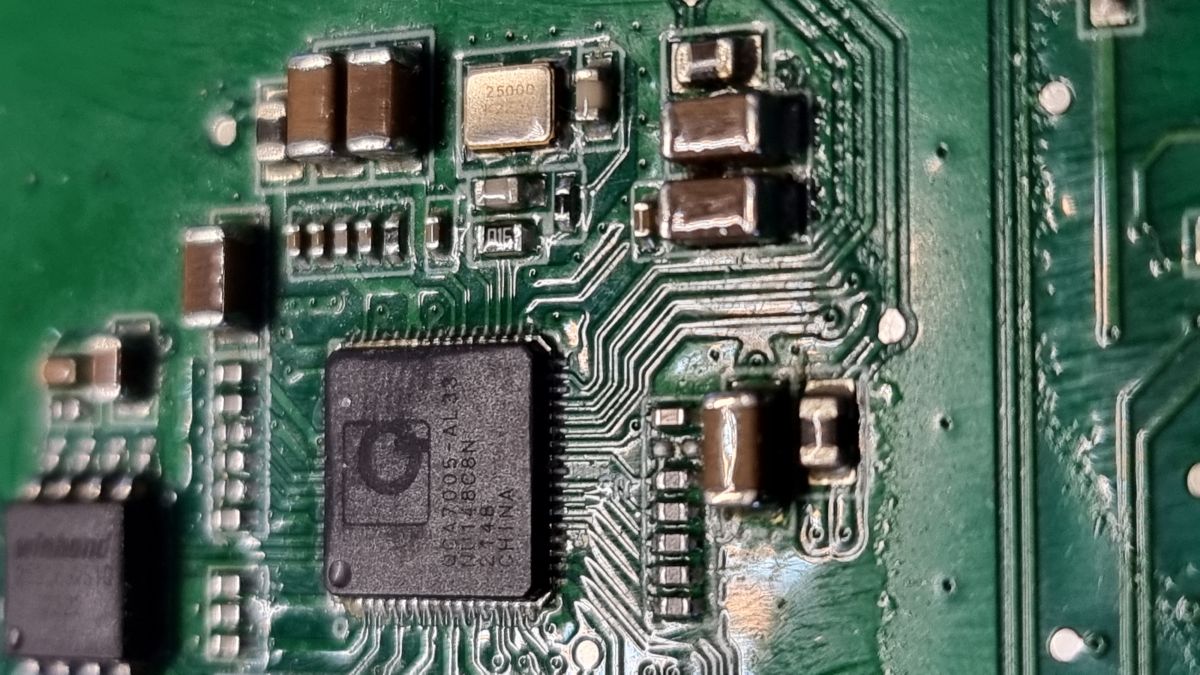

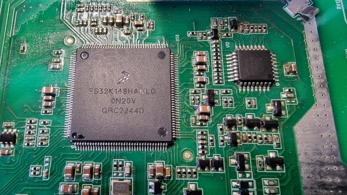

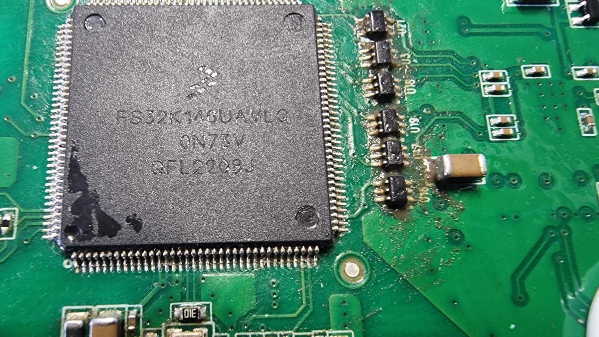

    Z ciekawszych elementów 3 mikrokontrolery :
    Zbliżenie na płytę drukowaną z mikrokontrolerem FS32K146.
    Zbliżenie na płytkę drukowaną z widocznym mikroprocesorem FS32K148HAMLQ.
    Zbliżenie na płytkę drukowaną z mikrokontrolerem i elementami elektronicznymi.

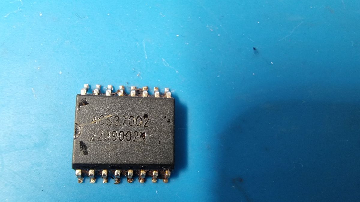

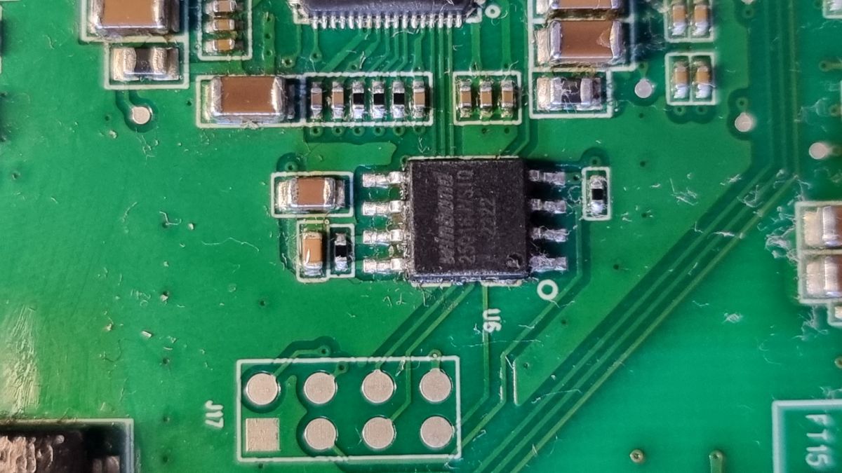

    2 cortexy FS32K148 i FS32K146 + Powerline Communications (PLC) QCA 7005

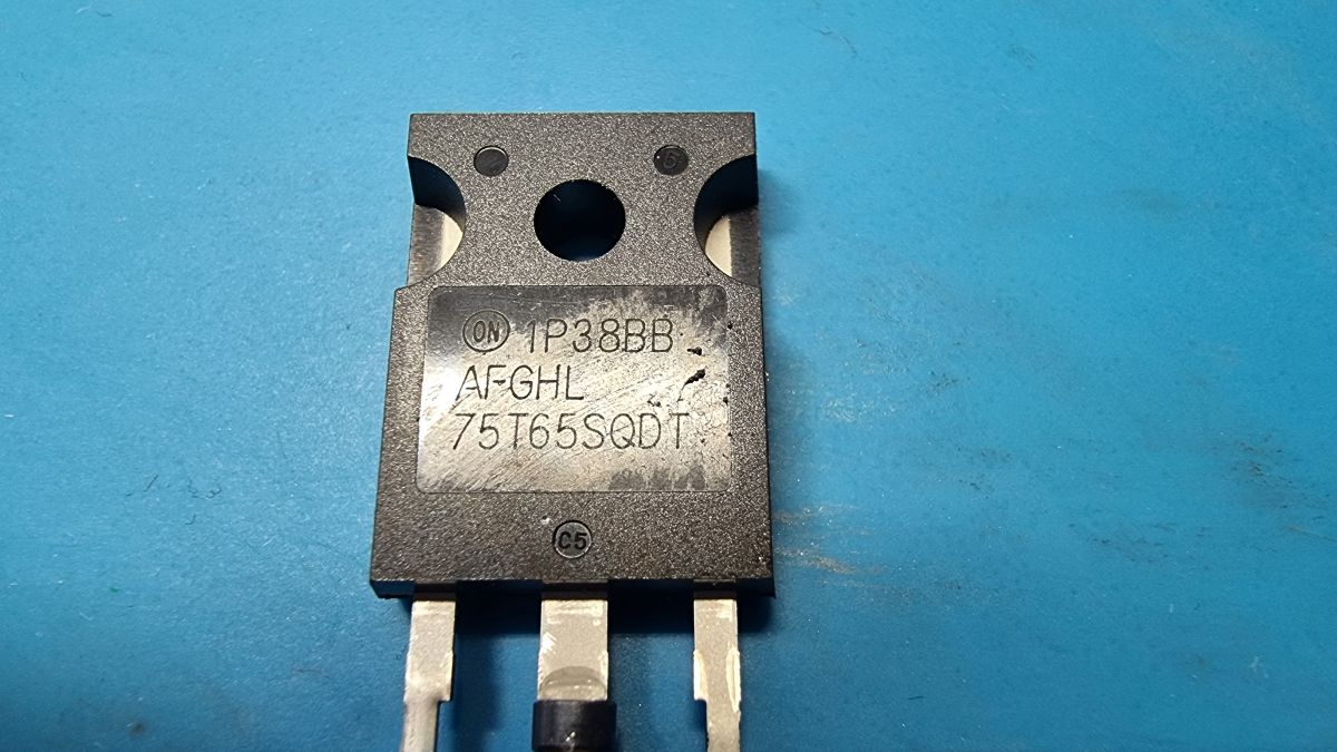

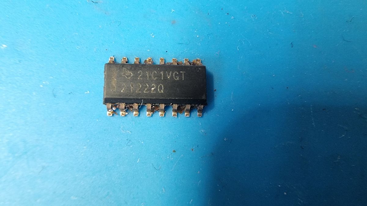

    Mierniki prądu ACS37002 , sterowniki izolowane mosfet UCC21222Q pamięć 28Qxx , mosfety itd.
    Zbliżenie na układ scalony ACS37002
    Układ scalony UCC21222Q na niebieskim tle

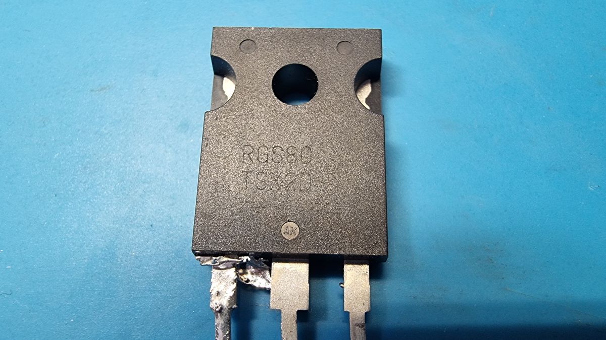

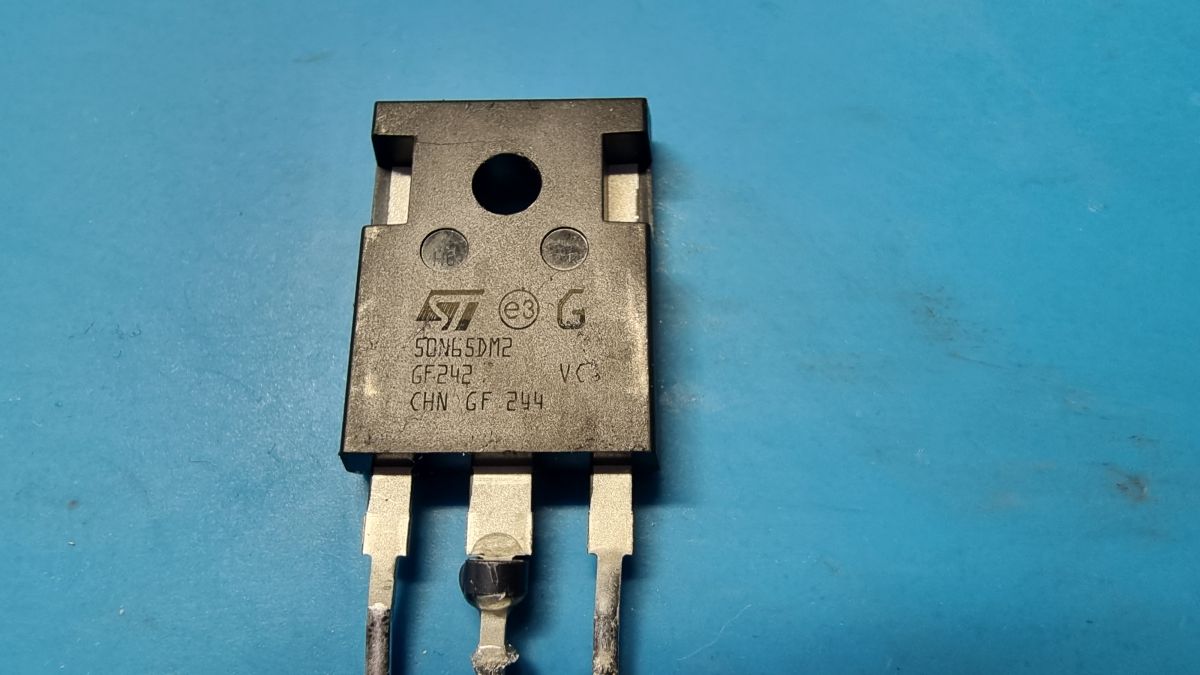

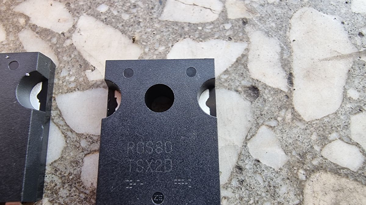

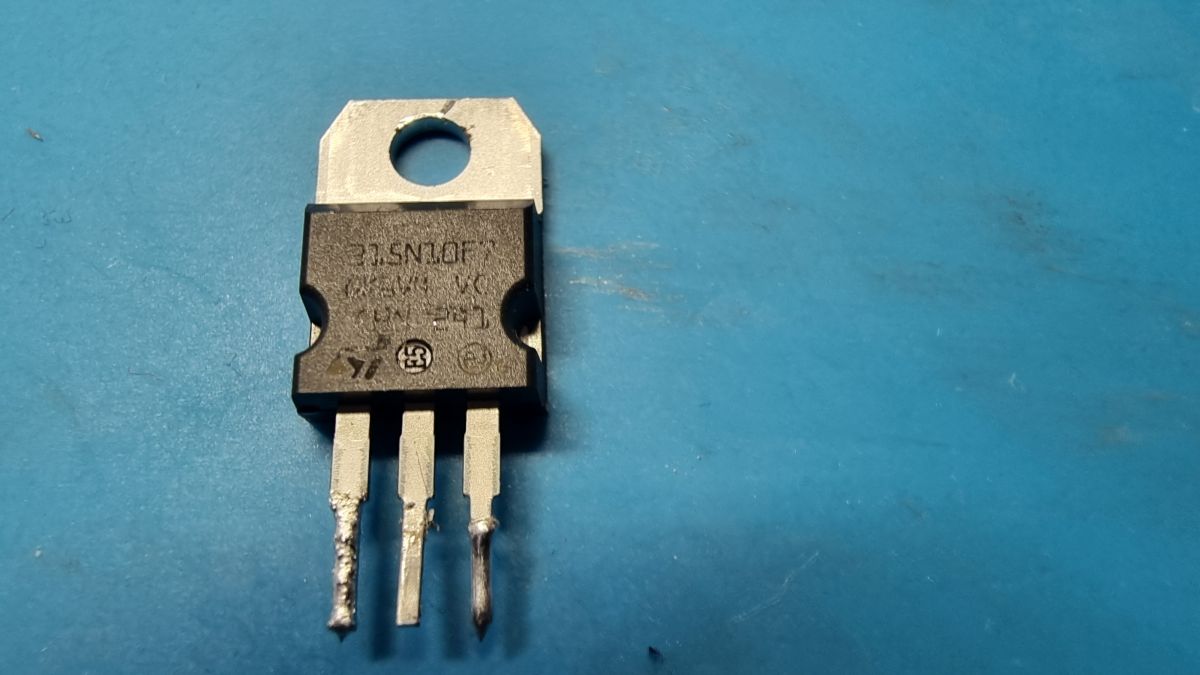

    Zdjęcie tranzystora mocy na niebieskim tle.
    Tranzystor mocy z oznaczeniami na niebieskim tle.
    Tranzystor STMicroelectronics na niebieskim tle
    Uszkodzony element elektroniczny transistora RG680 TSK25 na niebieskim tle.

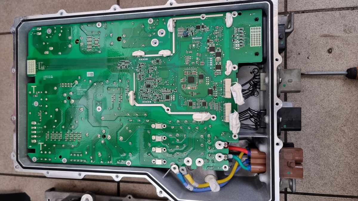

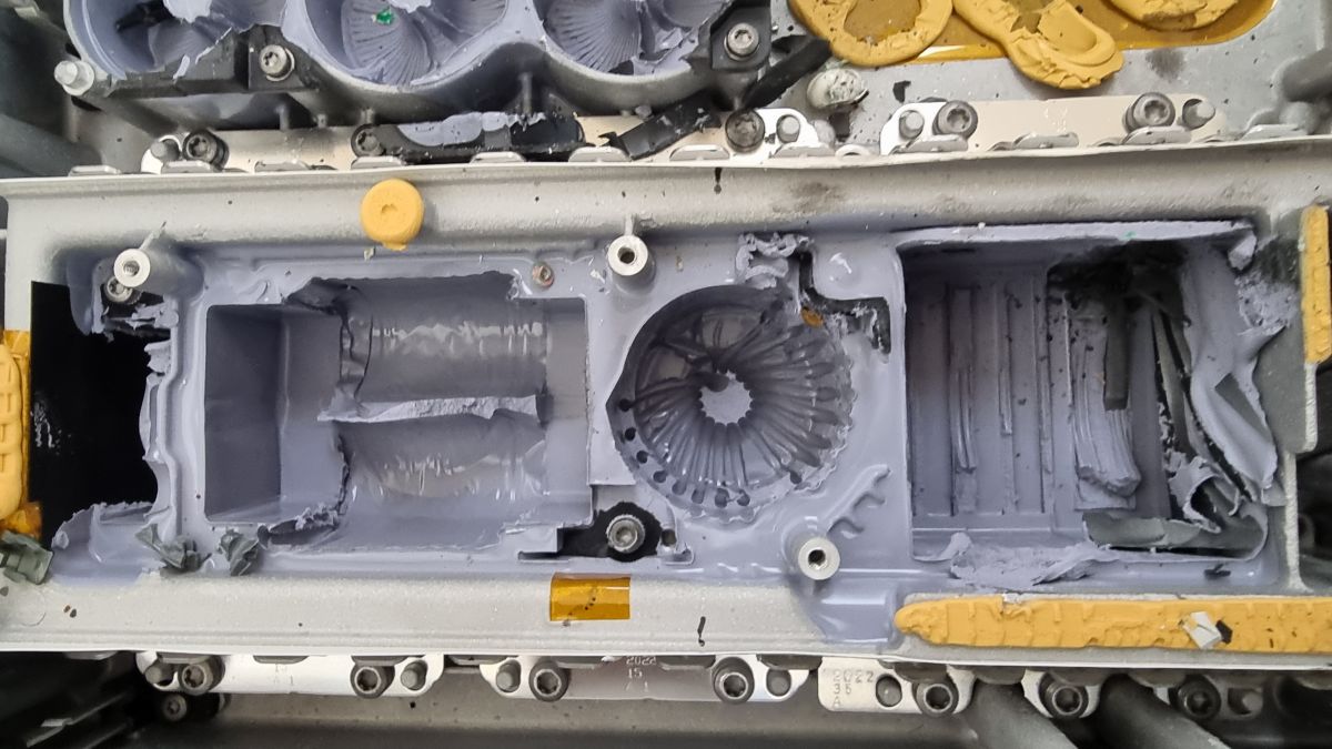

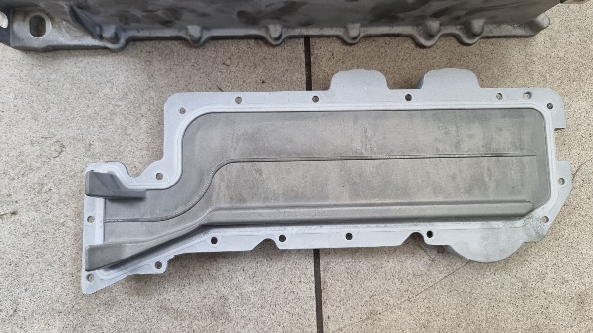

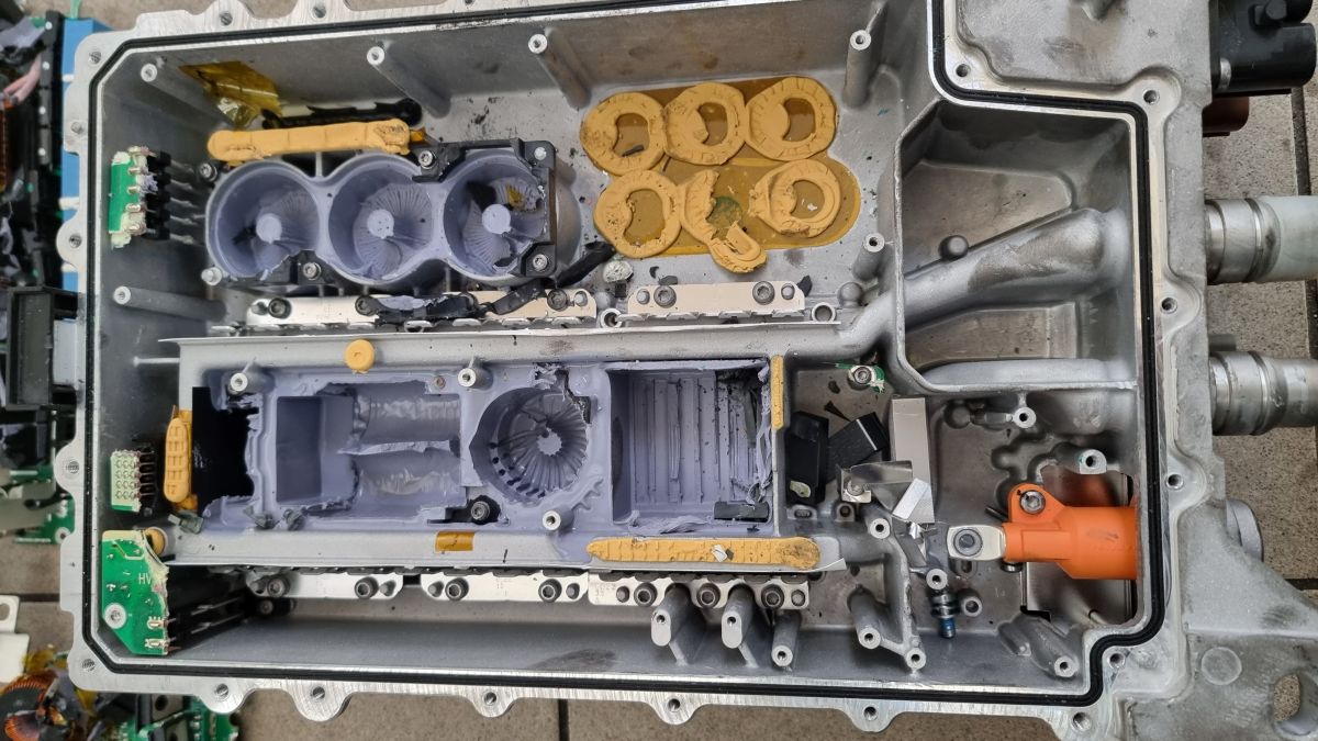

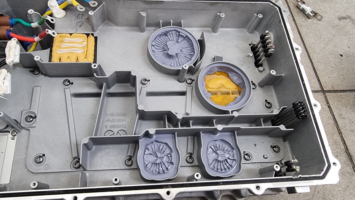

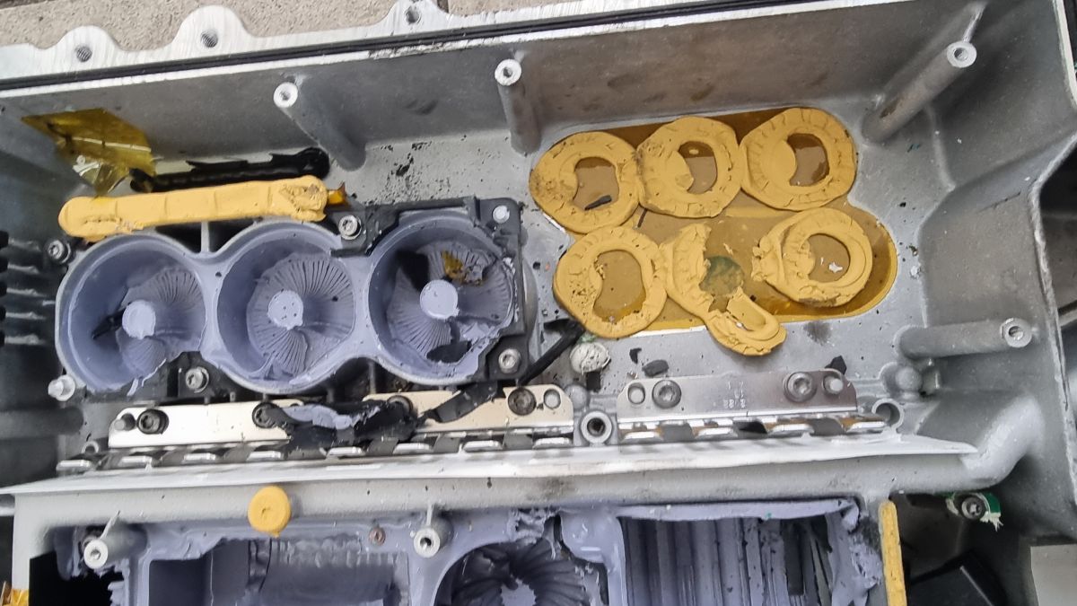

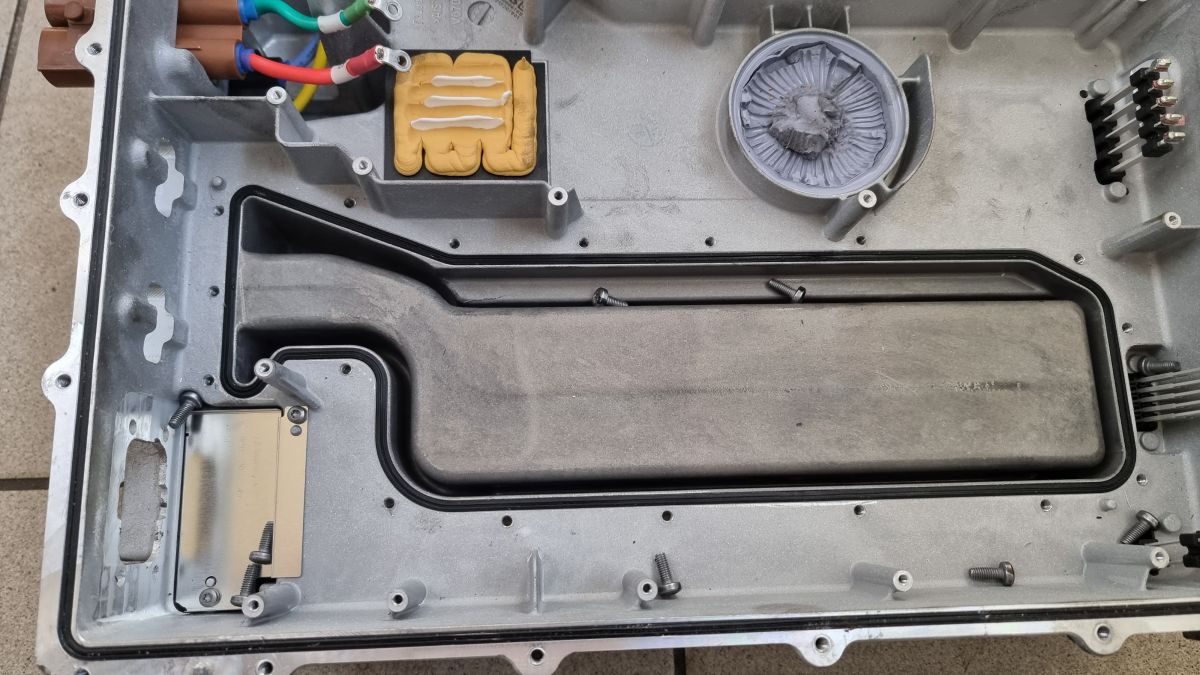

    Na uwagę zasługuje też ciekawy sposób chłodzenia wodnego zamykanego aluminiową klapką z uszczelką . W razie oksydacji i rozszczelnienia
    płyn chłodzący przedostaje się wprost do wysokonapięciowej elektroniki . To też fajnie przemyślane :) .
    Rozebrana ładowarka/przetwornica wbudowana z samochodu elektrycznego Stellantis.
    Aluminiowa obudowa elementu ładowarki samochodu elektrycznego.
    Wnętrze ładowarki/przetwornicy samochodu elektrycznego.
    Płyty z elektroniką są pokryte lakierem którego nawet bemixol nie za bardzo chce ruszyć . Napiszcie co stosujecie do usuwania tego typu glutu .
    płyn chłodzący przedostaje się wprost do wysokonapięciowej elektroniki . To też fajnie przemyślane .
    Płyny chłodnicze do pojazdów elektrycznych mają inny skład i niską przewodność elektryczną. Więc jest nadzieja, że to nie będzie problem.
    Oj będzie na pewno :) .. W nowych elektrykach korki płynu chłodzącego mają specjalną konstrukcję uniemożliwiającą użytkownikowi dolanie płynu co w razie nieszczelności i przedostania się do np. wnętrza baterii trakcji nie byłoby wyłapane na przeglądach i w efekcie niebezpieczne w skutkach.

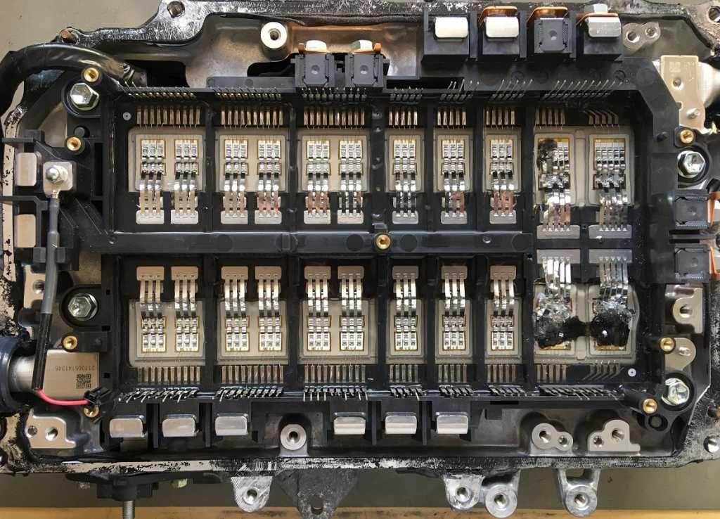

    Tutaj to jeszcze jest dobrze, bo można odzyskać sporo ciekawej, dyskretnej energoelektroniki o wyśrubowanych parametrach.
    Gorzej, jak będzie coś takiego:
    Osoba trzymająca i gestykulująca w stronę rozebranego modułu samochodowej baterii elektrycznej.
    Zbliżenie na uszkodzoną elektronikę z wypalonymi elementami.
  • #12 21455308

    Urządzenie w praktyce nienaprawialne. To oczywiste działania z góry określonych kół. No, ale za to fajny dawca części do innych zastosowań, gdyż komponenty są bardzo ciekawe.

    To jeszcze jest rozbieralne pudełko, docelowo będzie mniej więcej jak Macosmail pokazał, bo kasa będzie musiała się zgadzać.

    To że urządzenie jest zrobione tak żeby nie było można naprawiać, to fakt, ale na brak możliwości wymiany bezpieczników w energoelektronice to nie jest problem.
    Bezpieczniki w energoelektronice, nie zabezpieczają przed przeciążeniem, bo to robią układy elektroniczne, a jedynie przed zwarciem wynikającym ze spalenia tranzystorów. Bezpieczniki są zazwyczaj dobrane z dużym zapasem i nie palą się "zmęczeniowo" podczas normalnej eksploatacji.
    Jak trzeba wymienić bezpiecznik, to i tak trzeba włączyć lutownicę i wylutować spalone tranzystory.

    clubber84 napisał:
    ale w przypadku tej "ładowarki", żeby tam dostać się z lutownicą, trzeba ją zniszczyć, co widać na zdjęciach, a to już niestety niweluje naprawę poprzez wymianę elementów.
    Trudne do rozebrania i naprawy ale nie niemożliwe. Autor napisał że nie udało mu się wylutowanie a nie że się nie da. Skoro nowa kosztuje 11 kPLN to kilka tysięcy ktoś mógł by zgarnąć za naprawę, kilka dni na rozbieranie i diagnozowanie może poświęcić. Znam człowieka co na reverse-engineering poświęcił trzy miesiące pracy, dzień, w dzień, odtworzył kompletną dokumentację. Klient miał tysiąc urządzeń w użytku, więc regularnie przychodziły do naprawy i kasa z jednego też była spora.
  • #19 21473638
    clubber84
    Posty: 5231
    Pomógł: 452
    Ocena: 1757
    No właśnie nie da się - górna płyta została wyłamana, bo trzymał ją ten klej, co to się w nim cewki "odcisnęły".
  • #20 21473648
    jarek_lnx
    Posty: 22751
    Pomógł: 4203
    Ocena: 6134
    @clubber84 Klej trzymał elementy które teoretycznie powinno się dać odlutować
  • #21 21473858
    clubber84
    Posty: 5231
    Pomógł: 452
    Ocena: 1757
    To tę informację autor niech poda, czy dałoby radę rozebrać bez wyłamywania płyty PCB, skoro już z takim czymś się spotkał wcześniej.
    Mi się wydaje, że ten klej trzymał także elementy, których nie dałoby się najpierw wylutować.
  • #22 21474749
    ^ToM^
    Posty: 9051
    Pomógł: 495
    Ocena: 2939
    Przecież wiadomo, że to nie jest demontowalne bez uszkodzenia. To jest celowo tak zrobione, abyś tego nie próbował naprawić. To odpowiedzialne urządzenie i nie podlega naprawie tylko wymianie na nowe - w przypadku uszkodzenia. Tak jest z wieloma urządzeniami. To, że amatorzy to próbują rozmontować w miarę niedestrukcyjnie i naprawić nie zmienia faktu, że producenci takich urządzeń nie przewidują naprawy tego. Zresztą, problemem są części zamienne, Przynajmniej ich część jest nietypowa.
    Ostatecznie demontaż, w celu obejrzenia "flaków" ok, zaś naprawa to całkiem inna historia.
  • #23 21474855
    jarek_lnx
    Posty: 22751
    Pomógł: 4203
    Ocena: 6134

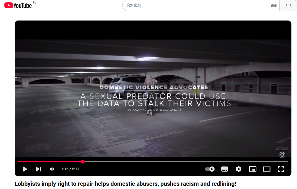

    @^ToM^ Producenci coraz bardziej dbają o nasze "bezpieczeństwo" dlatego rzeczy które powszechnie naprawiano lata temu, dziś są uważane (przez producenta) za zbyt trudne do naprawy. Nawet bateria w telefonie stała się bardziej niebezpieczna niż była kiedyś. A jeśli ryzyko związane z działaniem urządzeń nie jest wystarczające do straszenia, zawsze można straszyć właścicielki samochodów, że zostaną zgwałcone przez serwisanta.
    Korporacje bardzo przyzwyczaiły się do propagandy według której walczą o nasze bezpieczeństwo. Kiedy w USA głosowano nad ustawą dającą dostęp serwisantom do dokumentacji i oprogramowania niezbędnego do napraw, stowarzyszenie producentów samochodów stworzyło (anty)reklamę według której ta ustawa da nowe możliwości gwałcicielom:
    Zrzut ekranu z reklamy anty-reklamowej przedstawiającej pusty parking z napisem ostrzegającym o zagrożeniach związanych z dostępem do danych serwisowych.
    Źródło
    https://www.youtube.com/watch?v=EozPi1qmH44
  • #25 21474921
    jarek_lnx
    Posty: 22751
    Pomógł: 4203
    Ocena: 6134
    @stasiekb100 Reverse engineering, końcówki drążka można zrobić w pół godziny i nie ma tam nic co producent mógł by opatentować, nie ma tam software-u, ani innych rzeczy, o które można by się kłócić w sądzie. Należy się spodziewać że lobby producentów będzie zabiegało o to aby UE zakazała takich zamienników, albo w ogóle wymiany.
    Istnieją alternatywne ECU do samochodów spalinowych, ale trudno je nazwać kompatybilnymi, to zupełnie inne konstrukcje które trzeba sobie dostosować, włącznie z opracowaniem map. Jak ktoś się bawi w tuning to jest interesująca opcja, dla kogoś kto chce wymienić, bo mu się zepsuł, raczej nie.
  • #26 21475738
    MikeC
    Poziom 32  
    Posty: 1391
    Pomógł: 201
    Ocena: 972
    Nie miałem wtedy czasu na dłuższą zabawę w rozbieranie tego tworu więc płyta skończyła tragicznie . Choć wcześniej próbowałem odlutować wyprowadzenia wtopionych elementów naprawdę hardkorowo ( hot air i lutownica kolbowa totalnie nie było szans , dalej mocna opalarka i i tylko pcb zaczynało się palić (wiadomo gryzący dym ) .Ta wielka obudowa aluminiowa i ten termoprzewodzący silikonopodobny glut masakrycznie odbierają temperaturę . Trzeba by pewnie całą tą obudowę podgrzewać i może wtedy coś by poszło . Mam jeszcze ładowarki innych firm to postaram się zrobić podobną fotorelację z ich dewastacji ( a może pójdzie bezproblemowo ) .
  • #27 21493272
    gulson
    Administrator Systemowy
    Posty: 29573
    Pomógł: 150
    Ocena: 6145
    Trafiłeś na francuskie:
    https://francuskie.pl/citroen-jeep-opel-i-peu...liwa-ladowarka-pokladowa-jest-nienaprawialna/
    Gratulacje! Dokładnie, niech wszyscy widzą co tu się dzieje. Unia nakazuje wszędzie USB-C, aby nie robić dodatkowych elektrośmieci, z czym się absolutnie zgadzam, a tymczasem:
    MikeC napisał:
    Należy w tym przypadku wymienić całą ładowarkę za 11 tyś brutto . Fajna ta zielona ekologia i dbanie o planetę .
    Z boku idzie produkcja nienaprawialnych elektrośmieci (bo i inaczej tej przetwornicy nazwać nie można).
    Napisz do mnie Paczkomat i prześlę mały upominek, bo trzeba mieć nerwy i siłę, aby to otwierać.
    Byłbym bardzo zainteresowany, przejdźmy na PW.
