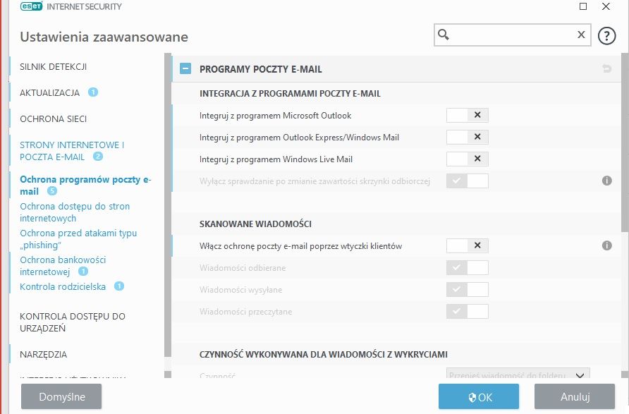

    Jarek Dom
    Posty: 72
    Ocena: 17
    U mnie wygląda to tak jak na zdjęciu. Próbowałem różnych zmian, bez skutku. Masz może jakąś sugestię?

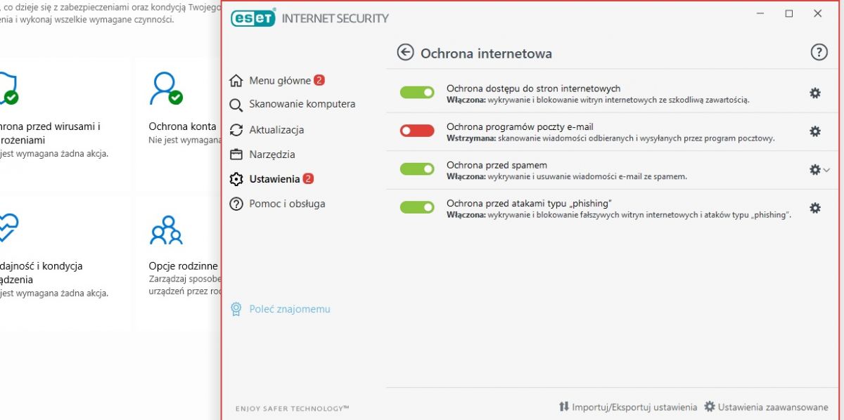

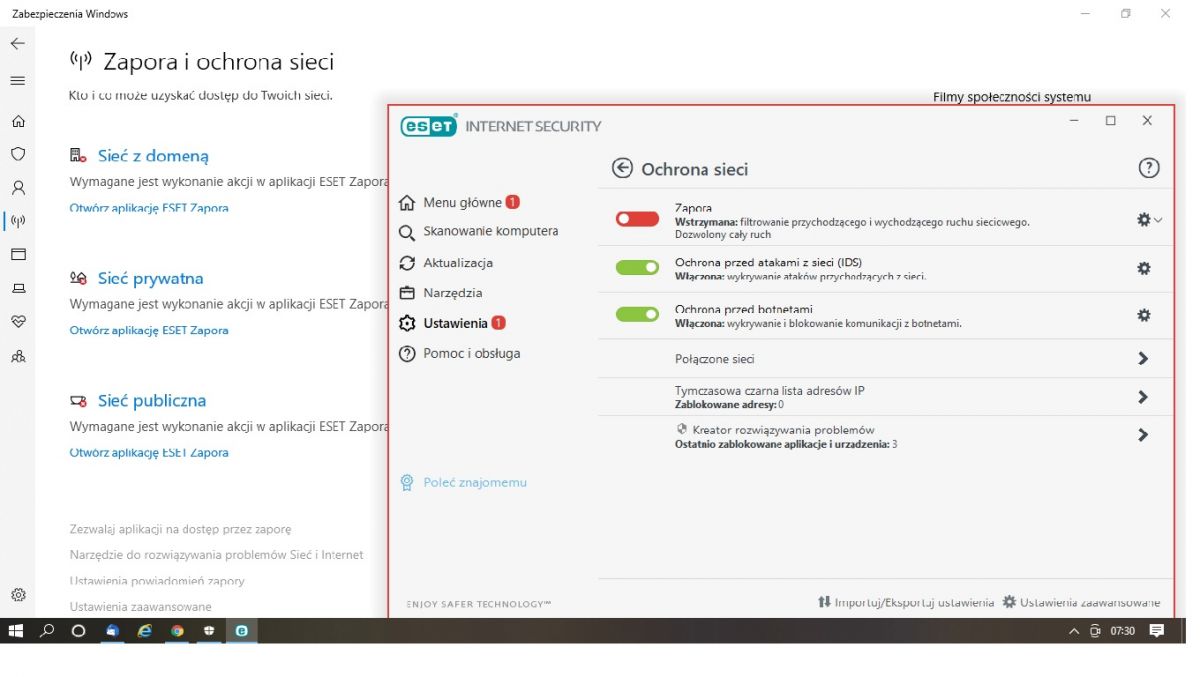

  • #15 19086027
    Jarek Dom
    Posty: 72
    Ocena: 17
    Zrobiłem prawdopodobnie jak sugerujesz. Pomysł z wyłączeniem wszystkiego wydaje się mi bardzo ryzykowny, bo jednak te zabezpieczenia eset po coś wprowadził. Załączam zdjęcia gdzie wyłączyłem ochronę. Nie pomogło. Co sugerujesz? Thunderbird nagle przestało pobierać pocztę z kont gmaila Thunderbird nagle przestało pobierać pocztę z kont gmaila Thunderbird nagle przestało pobierać pocztę z kont gmaila

  • #18 19086133
    ITSpec.
    Posty: 5703
    Pomógł: 937
    Ocena: 740
    Możesz go odinstalować, jest podobnie efektywny jak Windows Defender, z którego korzystamy w rodzinie 4 lata na 5 komputerach i nic się złego nie stało.
    Kiedyś spotkałem się z problemem wysyłaniem skanów z drukarki na komputer, na którym był ESET. W wyjątkach zapory trzeba było dodać drukarkę (po WiFi się łączyła).
    Tu może być podobnie.
    Bardziej ufasz programowi niż własnemu myśleniu, to niedobrze.
    Konto firmowe:
    Sprawny Komputer Tomasz Kokoszewski
    Patriotów 50, Warszawa, 04-912 | Strona WWW: https://sprawnykomputer.com.pl
  • #19 19086135
    Kolobos
    Spec od komputerów
    Posty: 85169
    Pomógł: 17166
    Ocena: 10445
    Mozesz wszystko wlaczyc, masz jedynie przy wylaczonym Thunderbirdzie wlaczyc i wylaczyc SSL, tyle.
