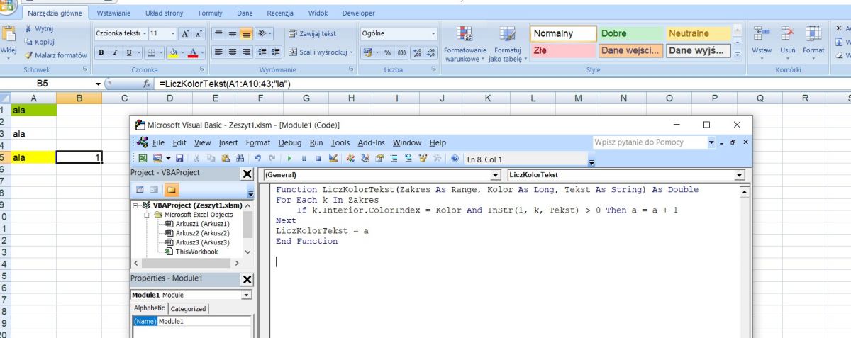

    Witam, czy jest możliwość dodania do filtrowania za pomocą koloru komórki dodatkowo wyszukiwania po fragmencie tekście np. formuła zlicza komórki z kolorem czerwonym + dodatkowo z tekstem. Kolor już mi liczy, ale mam problem z tekstem. Proszę o pomoc.
    =LiczKolor(zestawienie!A2:A500;43) + "LiczTekst" ?

    Jaką masz wersję Excela? Czy ta funkcja LiczKolor to UDF?
    Generalnie to zliczanie wyszukiwanego tekstu zrobisz funkcją Licz.Jeżeli(Zakres;"*tekst*"), w bardziej rozbudowanej wersji - Licz.Warunki. No i dodajesz do siebie te wartości. Problemem jest natomiast to, że mogą być rekordy, które spełniają obydwa warunki i w ten sposób będą policzone podwójnie. Stąd moje pytanie o tę pierwszą funkcję.

    Moje makro:
    Kod: text
    Zaloguj się, aby zobaczyć kod
    oraz funkcja do niego:
    =LiczKolor(zestawienie!A2:A500;3)
    Wiem, ile jest komórek w kolumnie A o wypełnieniu kolorem czerwonym, ale potrzebuje dodatkowo wiedzieć ile z nich jest z tekstem "X", a ile z "Y" (Excel 2003).
    PRL funkcja zwraca 0, gdzie może być błąd:
    =LiczkolorTekst(zestawienie!A2:A500;3;"*Kowalski*")

    Dziękuje za poświęcony czas, o to chodziło, teraz wszystko jest jak najbardziej OK.
