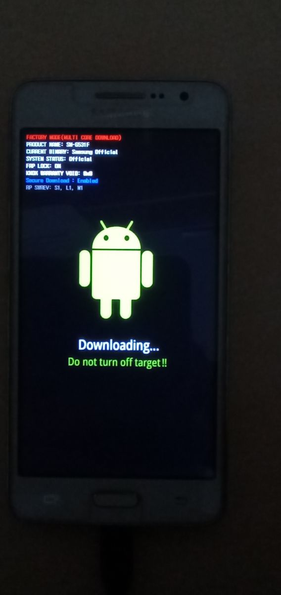

    Podczas korzystania z telefonu wyskoczyło takie coś, czy ktoś wie dlaczego tak się stało? Od wczoraj wieczora cały czas to się wyświetla.

    Wyjmij i wloz jeszcze raz baterie, ew przytrzymaj przez ok 20 sekund klawisz sciszania i wlacznik jednoczesnie. To tzw download mode - tryb uzywany do wgrania oprogramowania.

    Dalej nic. Ekran zgaśnie i spowrotem się to wyświetla.

    Możliwe że masz zwarcie na linii przycisków, albo zablokowany przycisk, sprawdź czy wszystkie przyciski "klikają", mają wyczuwalny skok.

    Wszystkie przyciski działają prawidłowo. Po wciśnięciu odbijają.

    Nie działają prawidłowo skoro telefon wchodzi w ten tryb, sprawdzić przyciski i złącze micro czy jest czyste.
