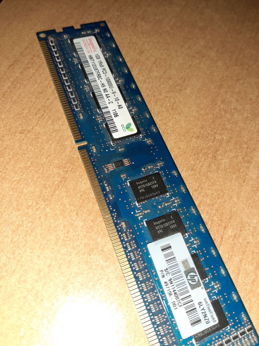

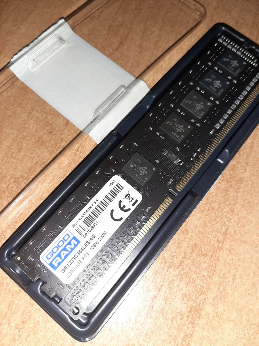

    Witam, pierwszy post liczę na wyrozumiałość.
    Otóż problem jest następujący posiadam w swoim komputerze 4x1gb pamięci RAM i chciałem wymienić na 2x4gb. Odłączyłem komputer od zasilania wyjąłem stary RAM włożyłem nowy w sloty 1 i 3(wszystkie sloty mają czarny kolor) i potem naciskam guzik zasilający komputer nie uruchamia się i słyszę tylko 5 piknieć biosu a po chwili wszystkie wiatraki zaczynają huczeć na najwyższych obrotach. Nie pomogło przekładanie RAMu w sloty 2 i 4. Po włożeniu starych kości 4x1gb wszystko śmiga. RAM kupiony używany a może źle go dobrałem do swojej płyty głównej? Proszę o pomoc.

    stary RAM:
    SK Hynix 1024 MB DDR3-1333MHz CL9 1,5V
    kupiony RAM:
    GOOD RAM 4GB DDR3-1333MHz CL9 1,5V

    Pokaż foto z opisem tych Hynix
    np.
    DDR3 Hynix 1024Mb (HMT112U6AFP8C-H9N0 ⁄ HMT112U6BFR8C-H9N0) 1333MHz, PC3-10600, CL9, 1.5V

    Stary RAM to
    Hyundai Electronics 1024 MB (DDR3-1337) - P/N: HMT112U6TFR8C-H9

    Płyta i chipset wspiera (support) 1 or 2 GB DRAM DDR3 w slotach
    4GB już nie

    Odświeżę delikatnie temat czy ta pamięć będzię działać w tym zestawie? Zastanawia mnie ta literka 10600E bo na starej kości jest 10600U? Nie chcę znowu mieć problemów z nietrafionym ramem.
