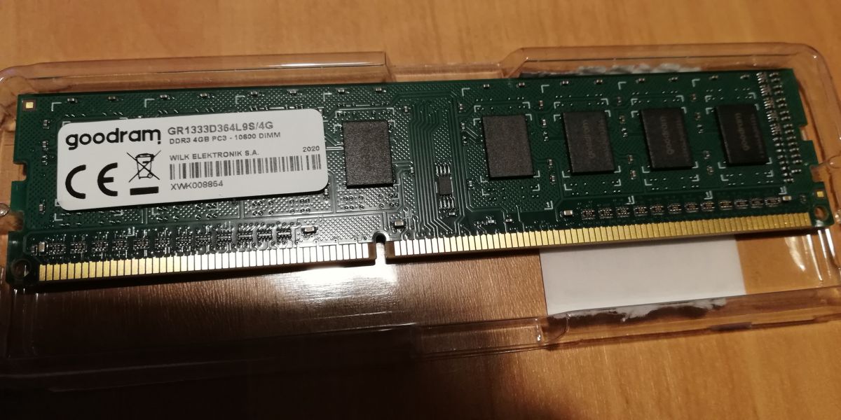

    Chciałem zwiększyć pamięć RAM i dlatego zakupiłem 2 x4 GB wcześniej miałem 2x2 GB. Po zmianie komputer nie podnosi się. Tzn. Przy odpalaniu systemu jest widoczne 8 GB jednak później nie odpala się system Windows jest komunikat trwa uruchamianie systemu. Co ciekawe po powrocie na stare kości 2x2Gb wszystko działa poprawnie.
    Co mogę sprawdzić??

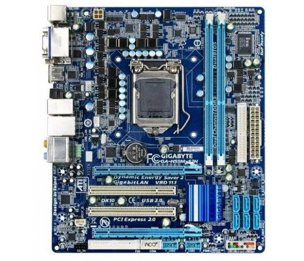

    Komputer nie startuje po wymianie RAM 2x4GB - co sprawdzić? Co do specyfikacji to procesor Intel i3, pamięć RAM ddr3, płyta główna GAH55MS2H. Co do nowej pamięci to 2 pamięci goodram ddr3 4GB PC3-10600Dimm. Ze względu że stare kości są w komputerze na chwile obecną powiem ze 2x2GB firmy kingston.

    Procesor i3 540 3,06 MHz nowe pamięci goodram Komputer nie startuje po wymianie RAM 2x4GB - co sprawdzić?

    Panowie nie wiem czy ma to znaczenie ale chyba tak, stary ram jest dwukanałowy a nowy jedno. Ponieważ kości w starym ramię kingston są po obydwu stronach a w nowym ramie tak jak na zdjęciu z jednej strony. Więc chyba tu leży problem choć do końca nie wiem nie jestem specem od komputerów.

    A to tłumaczy wszystko jeśli to jedno kanałowe pamięci to tak.
    mb_memory_...5m-s2h.pdf (58.19 kB)Musisz być zalogowany, aby pobrać ten załącznik.

    Zmyliło mnie to że przy uruchamianiu i też w Biosie komputer widzi te 2 x4 GB czyli 8 GB. Czyli kości do zwrotu albo do wymiany.

    Tu raczej chodzi o kości lutowane po obu stronach modułu, nie korekcję błędów.
