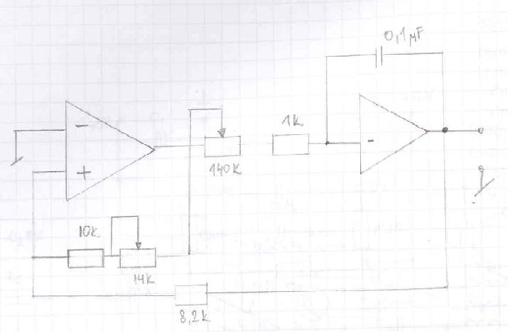

    Witam mam taki problem, zmontowałem generator według schematu, Scalaki to LM741 Do nóżek 7 Dałem + zasilania do 4 - zasilania a do 5 masę. Dobrze to podłączyłem (robiłem to według noty katalogowej)?
    • Czy poprawnie podłączyłem zasilanie LM741 w generatorze? GENERATOR.JPG (24.23 KB) Musisz być zalogowany, aby pobrać ten załącznik.

    Źle. :cry:
    Zerknij do schematu wewnętrznego i się wyjaśni.
    Możesz zostawić nóżkę 5 i 1 niepodłaczone.
    A jak chcesz precyzyjnie go "wyzerować" to włacz potencjometr jak na 1 stronie PDF-a.
    pozdr.

    No patrzalem do PDF 1 Offset Null 2 Inverting Input (-) 3 Noninverting Input(+) 4 Negative Supply(-15V) 5 Offset Null 6 Output 7 Positive Supply (+15V) 8 Not Connected . Czyli tam gdze jest Offset Null nie dawac masy tak ?? (1i5 noga)

    Zgadza się.
    Potencjiometr właczony jak na rys. z PDF-a służy do wyregulowania małego niezrównoważnia wzmacniacza spowodowanego niedokładnością elementów w trakcie produkcji. Jakos tak :D
    B. często można z tego zrezygnować.
