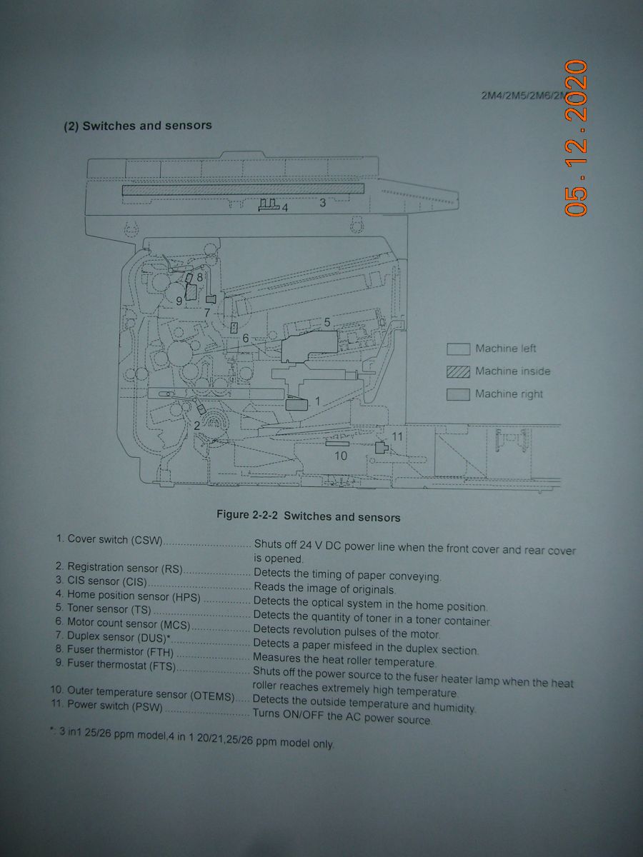

    Mam uszkodzoną drukarkę laserową Kyocera FS-1325 MFP, która nie drukuje. Strona testowa wychodzi z drukarki kompletnie niezadrukowana (cała biała). Przy tym kartka nie opuszcza całkowicie drukarki - końcowe ok 2 cm kartki trzymają rolki na wyjściu drukarki. Drukarka zgłasza błąd:
    Cannot feed paper A4
    Kyocera FS-1325 MFP - Drukarka wypuszcza niezadrukowane kartki Kyocera FS-1325 MFP - Drukarka wypuszcza niezadrukowane kartki
    Co może być powodem tej usterki? Co należy poprawić/wymienić?
    Dodam, że bęben światłoczuły i developer są całkowicie sprawne. Zostały sprawdzone w sprawnej drukarce Kyocera FS-1061 DN, którą też posiadam.

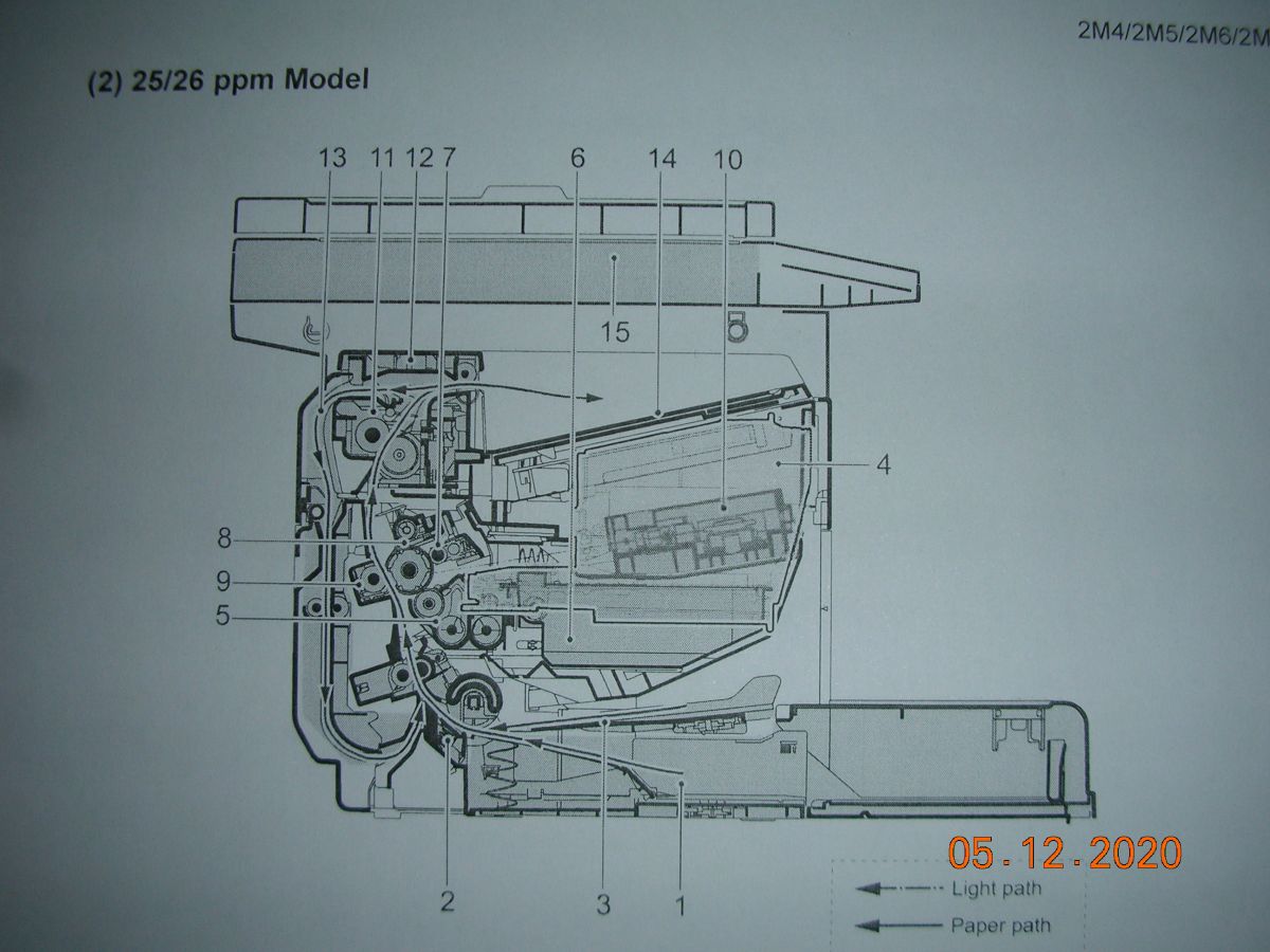

    Czy wyżej wymienione objawy mogą być wynikiem uszkodzonego fusera (poz 11 na niżej załączonym schemacie drukarki Kyocera FS-1235 MFP)? Może uszkodzony w nim napęd lub brak jego zasilania odpowiada za to, że kartka nie opuszcza w całości drukarki a kartka nie nosi żadnych śladów zadrukowania.
    Proszę o rady.

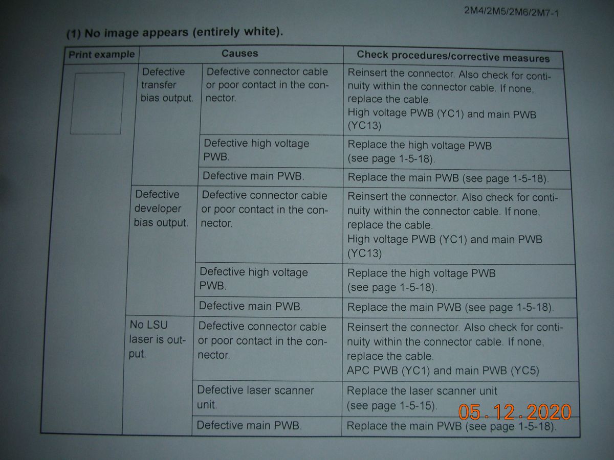

    Wg instrukcji serwisowej białe kartki wychodzą z drukarki gdy:
    - uszkodzony jest zespół lasera
    - uszkodzony jest zespół transferowy
    - uszkodzony zespół developera
    - uszkodzona płyta główna drukarki PWB
    Ale raczej nie są to wszystkie możliwe przypadki.
    co do wychodzenia kartki przeczyściłeś i sprawdziłeś wszystkie czujniki i flagi? Gdyby brakowało zasilania to wywalilo by błąd, gdyby było coś z napędem to coś by zgrzytało w śroku :) może jest tam jakiś elektromagnes czy coś..najlepiej rozebrać i obczaić wpierw czujniki i flagi czy np nie są uszkodzone
    Co to są czujniki to rozumiem a co to są flagi?
    Rozumiem, że trzeba przeczyścić i sprawdzić czujniki kontroli transmisji papieru:
    - Registration Sensor RS w zespole pobierania papieru (poz 2)
    - Duplex Sensor DUS w zespole drukowania dwustronnego Duplex (poz 7)
    Czy łatwy jest dostęp do tych czujników? Czy trzeba coś wymontować aby się do nich dostać?

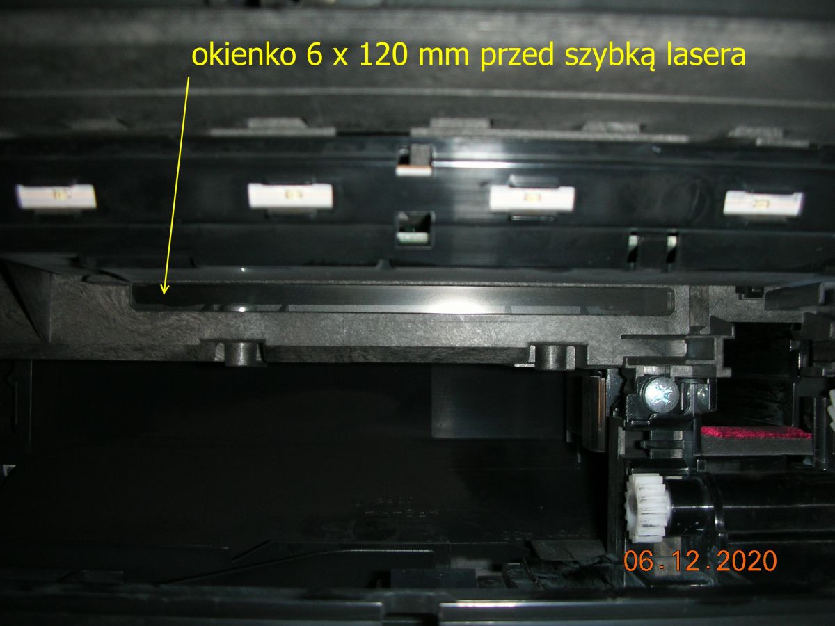

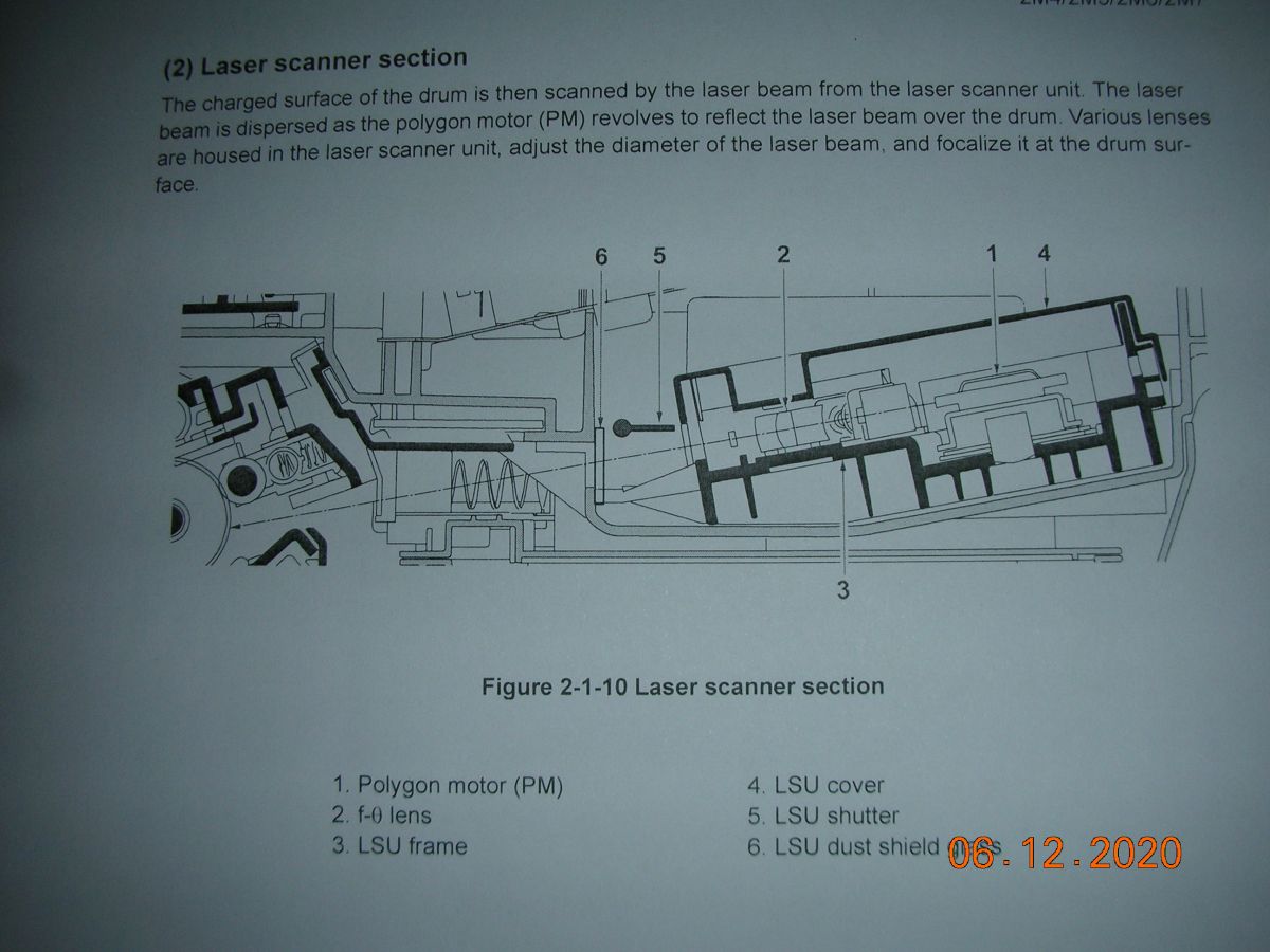

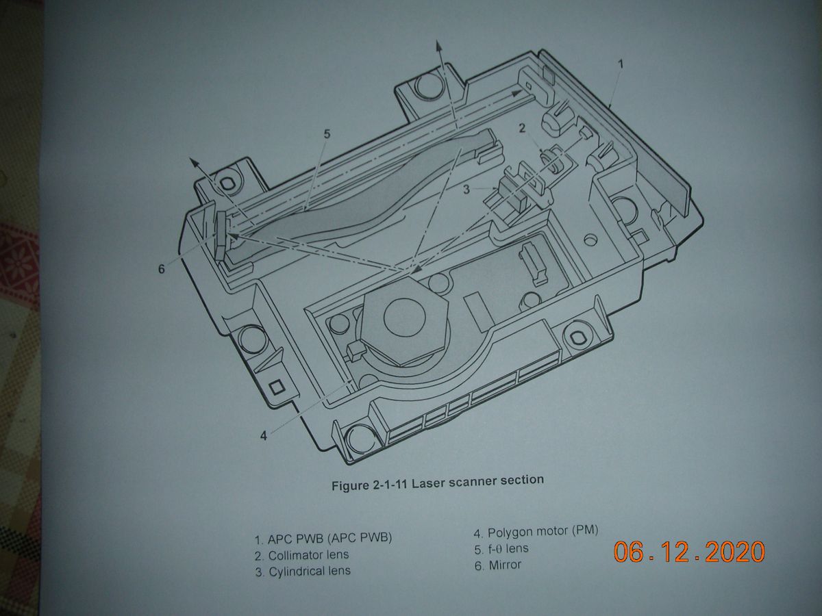

    Wg dokumentacji serwisowej laser w tym modelu drukarki wygląda tak:
    Jeżeli dobrze odczytuje rysunki to przesłona lasera nie jest przesuwna a obrotowa - ma kształt prostokątnej klapki obracającej się na osi położonej wzdłuż dłuższej krawędzi klapki. Klapka (przesłona - poz 5) znajduje się wewnątrz obudowy lasera za płytką szklaną (poz 6) więc nie wydaje się aby z zewnątrz można było przesłonę ręcznie obrócić. Również z racji, że jest ona w środku nie powinna się zanieczyszczać np tonerem czy pyłem z papieru. Wydaje mi się, że czyścić z zewnątrz to można jedynie szybkę lasera. Szybka wygląda wizualnie u mnie na czystą. Czym ewentualnie ją doczyścić? Może być woda z mydłem i bawełniana szmatka?
    Poniżej zdjęcie lasera zrobione po wyjęciu z drukarki bębna, developera i pojemnika na zużyty toner.

    no niestety laser wygląda ok - szybka...a wiadomo w jakich okolicznościach doszło do uszkodzenia drukarki?

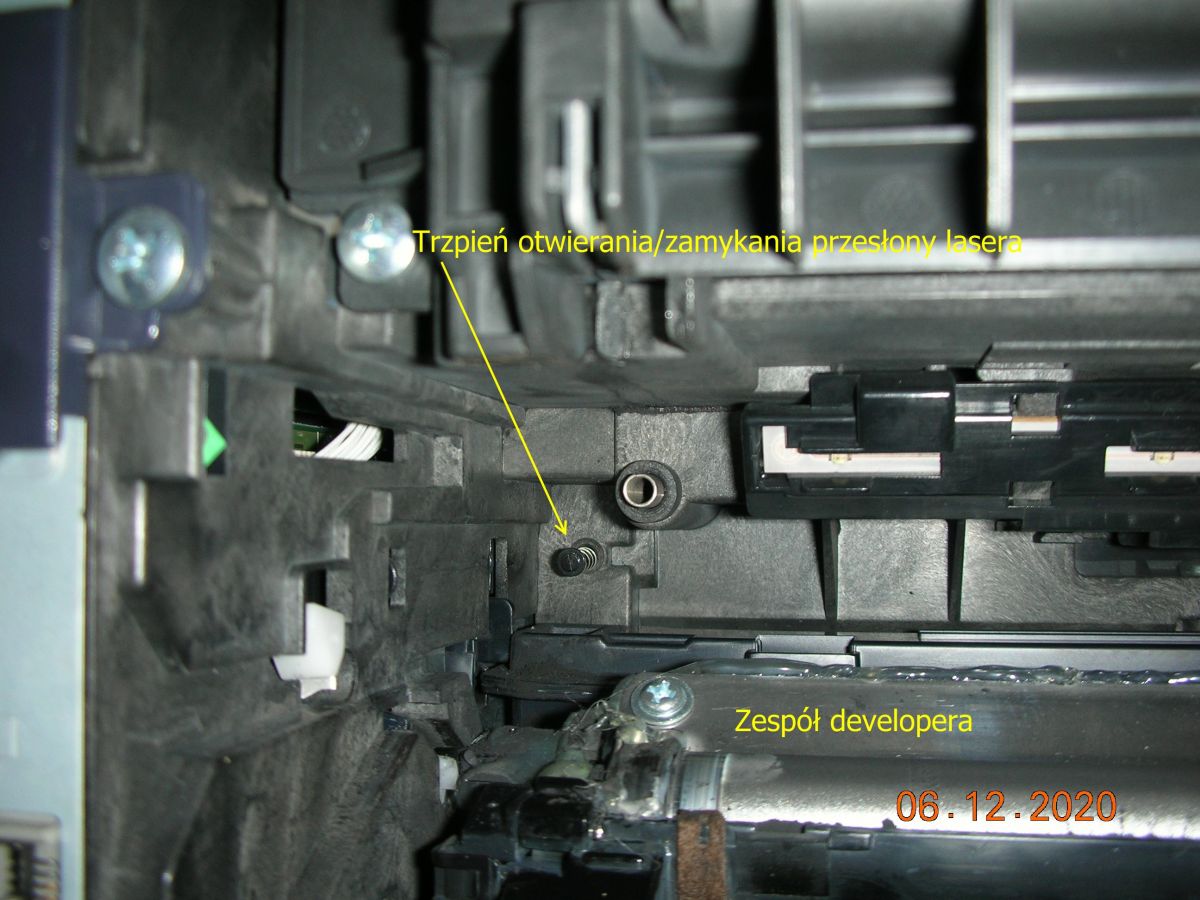

    Po oględzinach wnętrza drukarki (po uprzednim wyjęciu bębna) okazuje się, że istnieje możliwość otwierania (obracania) klapki z zewnątrz. Na zdjęciu poniżej widać plastikowy bolec umożliwiający otwieranie/zamykanie przysłony lasera. Sprężynka na bolcu zapewnia automatycznie zamknięcie przysłony podczas wyciągania zespołu bębna światłoczułego z drukarki. Gdy bęben jest wyjęty z drukarki przesłona jest zamknięta, gdy zamontowany do drukarki - przesłona jest otwarta. Z ciekawości zapytam po co jest ta przysłona? Przed czym ona zabezpiecza?
    Tak więc sprawdziłem, że przesłona z załadowanym do drukarki bębnem jest otwarta. Wcześniej myślałem, że przesłona otwierana jest przez układ sterowania drukarki każdorazowo gdy następuje wydruk dokumentu.

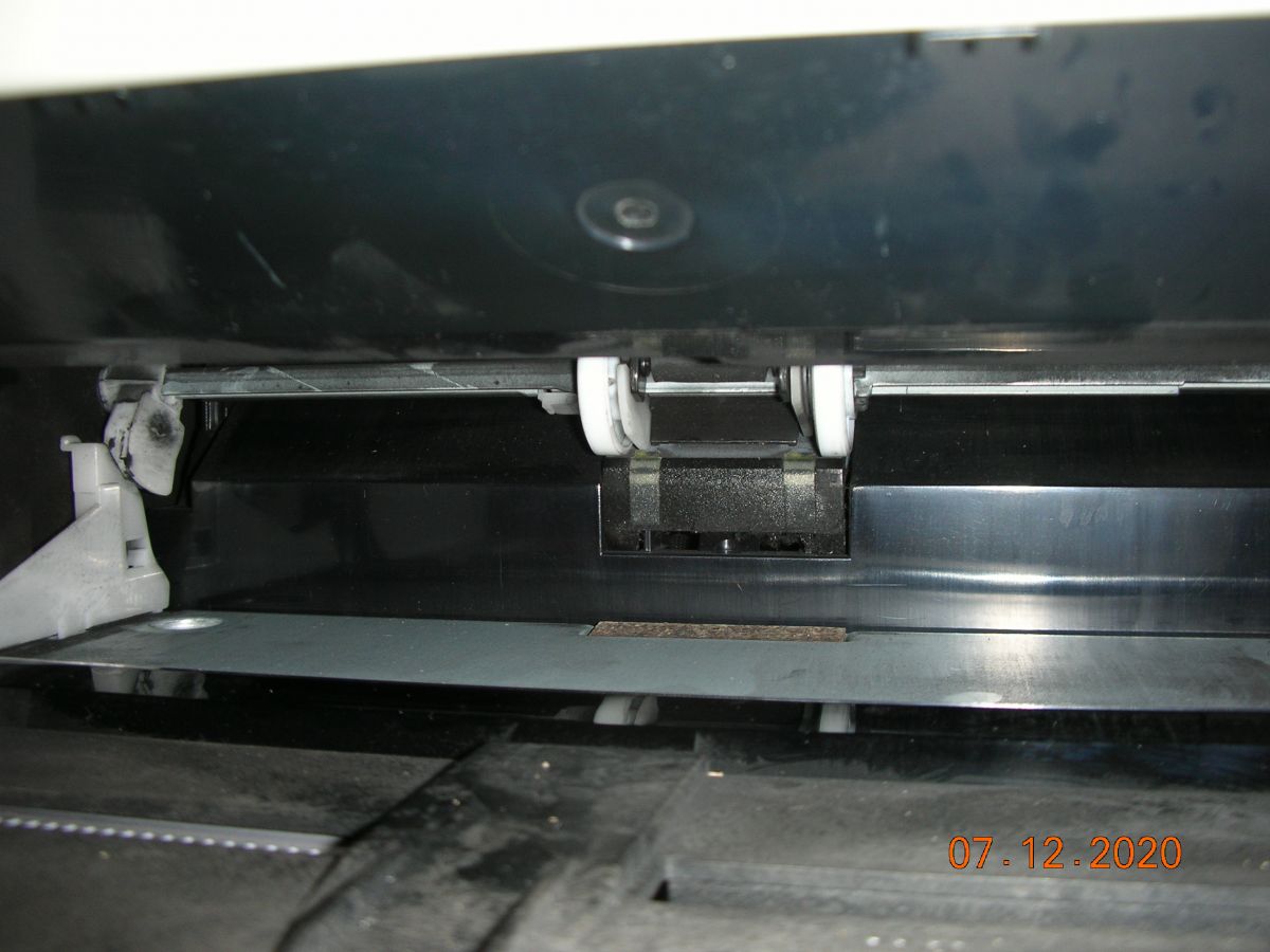

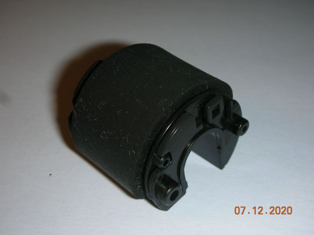

    Jak dostać się do tej rolki w celu jej przeczyszczenia ?. Nie widzę bezpośredniego dostępu od spodu drukarki jak i od jej wnętrza (oczywiście po wymontowaniu bębna, developera i pojemnika na zużyty toner). Co trzeba zrobić aby niepotrzebnie nie rozbierać połowy drukarki?

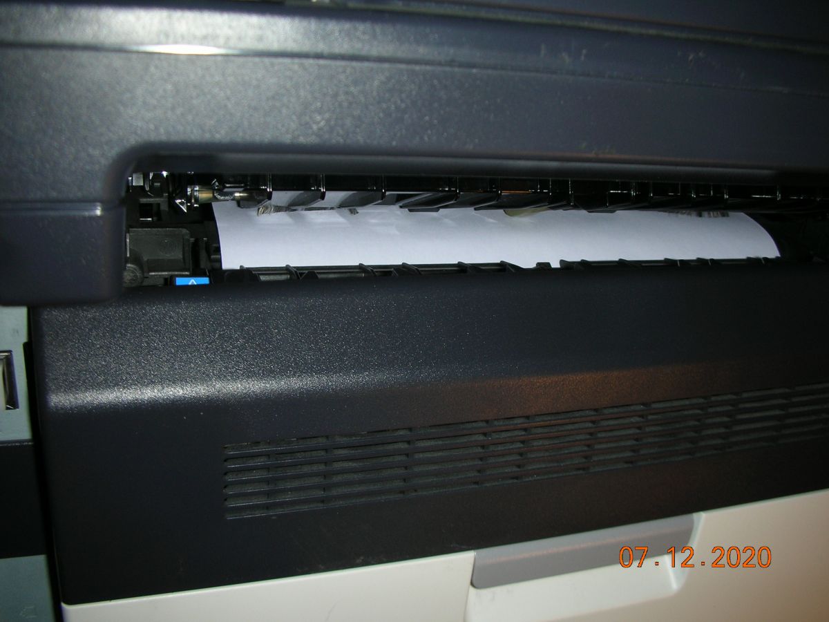

    Przypomnę, że kartka nie opuszcza całkowicie drukarki - końcowy kilkucentymetrowy odcinek kartki trzymają rolki "wylotowe" fusera (pieca). Rolki grzewcza i współpracująca z nią dociskowa w chwili wystąpienia błędu "Cannot feed paper" już papieru nie trzymają. Po skasowaniu błędu "Cannot feed paper" klawiszem Stop/Cancel i ponownym uruchomieniu drukowania stara kartka jest wypchnięta przez rolki "wylotowe" fusera całkowicie z drukarki a nowa pobrana z kasety zatrzymuje się w tym samym miejscu drukarki co stara (poprzednia) Oznacza to, że wałki "wylotowe" fusera mają sprawny napęd.
    Na zdjęciu poniżej widać (po otwarciu tylnej poziomej pokrywy rewizyjnej fuzera) końcowy odcinek kartki znajdujący się w fuserze.
  • #12 19095674
    borg18
    Posty: 648
    Pomógł: 8
    Ocena: 37
    obstawiam czujnik lub jakies sprzegielko napedzające tamtejsze rolki
    Znalazłem w internecie film który pokazuje jak wyjąć rolkę pobierania papieru z dolnego automatycznego podajnika:
    https://www.youtube.com/watch?v=JSbYqVxKipE
    Film dotyczy drukarki Kyocera FS-1120 - niemal identycznej drukarki co moja. Model z filmu różni się od mojej tym, że nie posiada fizycznego duplexu i ręcznego podajnika papieru (nad dolnym automatycznym podajnikiem).
    Aby wyjąć rolkę w moim modelu należy:
    1. Odłączyć zasilanie drukarki
    2. W celu zapewnienia lepszego dostępu unieść przód drukarki i coś pod nią podłożyć
    3. Zdjąć dolną pokrywę papieru (białą) wyczepiając jej bolce (zawiasy) z obudowy drukarki. Aby bolce pokrywy wyszły z obudowy trzeba ostrożnie wygiąć pokrywę.
    4. Wyczepić z obudowy drukarki tacę ręcznego podawania papieru wyginając ostrożnie środek tacy ku górze, tak aby bolce mocujące tacy wyszły z gniazd w obudowie drukarki
    Widok drukarki z wyjętą pokrywą podajnika automatycznego i wyjętą tacą podajnika ręcznego.
    Zbliżenie na rolkę w drukarce.

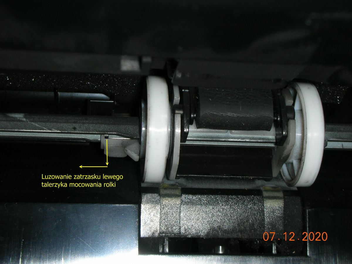

    5. Za pomocą haczyka odchylić w dół zatrzask lewego talerzyka mocowania rolki (biały plastik) i jednocześnie przesunąć w lewo lewy talerzyk. Tą operację dobrze widać na w/w filmie.
    Luzowanie mocowania rolki.
    Ja użyłem do luzowania zatrzasku haczyk od zestawu narzędzi do lutowania (czyszczenia), który bardzo dobrze się sprawdził.
    6. Zapamiętać pozycję w jakiej mocowana jest rolka. Wyjąć oswobodzoną z talerzyków mocujących rolkę.
    Wyjęta rolka.
    Wyjętą rolkę (gumę) umyłem dokładnie szmatką i wodą. Na razie nie przekręcałem gumy rolki na rolce aby włączyć nieużywaną jeszcze część gumy do pracy jak to pokazano na filmie. Po zamontowaniu oczyszczonej rolki opisywane na wstępie objawy usterki ustąpiły. Drukarka pracuje już normalnie.
    Tak więc zbyt długi czas pobierania papieru z dolnego automatycznego podajnika papieru z powodu zanieczyszczenia rolki (występuje wówczas poślizg na rolce) skutkuję tym, że drukarka nie uruchamia procesu tworzenia obrazu na papierze - drukarka wypuszcza niezadrukowaną kartkę.
    Niestety tej usterki nie opisano w instrukcji obsługi jak i w instrukcji serwisowej drukarki. Opisywane jest tylko zacięcie papieru w podajniku gdy papier w ogóle nie zostanie pobrany z kasety lub zatnie się w nim (u mnie papier został w całości pobrany z podajnika i zatrzymywał się w fuserze).
    Dziękuję koledze krzys_ka za postawienie trafnej diagnozy i koledze borg18 za zainteresowanie tematem.
