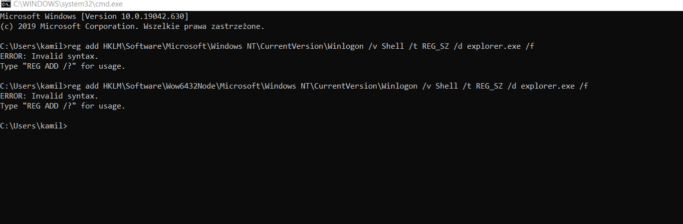

    zaktualizowałam jeszcze raz, przez stronę microsoftu, nadal nic (shell nie widzę, może robię coś źle?). Komendy w cmd twierdzą, że cyt. "invalid syntax" i proponują mi pomoc, z czego nie skorzystam. Ale jeśli rzeczywiście w systemie nic już nie siedzi, to na razie zostawię (na koncie bez admina explorer.exe startuje, więc lekcje zdalne się odbędą), a w wolniejszej chwili może dobrze byłoby zrobić reinstall? Ewentualnie nie wiem co jeszcze.

    Zamiesc screen okna z cmd z poleceniami i bledem.

    proszę Nieuruchamiający się po starcie systemu explorer.exe - skutki infekcji wirusem?

    Nie widzisz roznicy w tym co podalem, a tym co wklejasz? Brakuje wszystkich ".

    Ech, blondynka, rzeczywiście. Zrobiłam jeszcze raz, operacja zakończona pomyślne, ale problem pozostał
