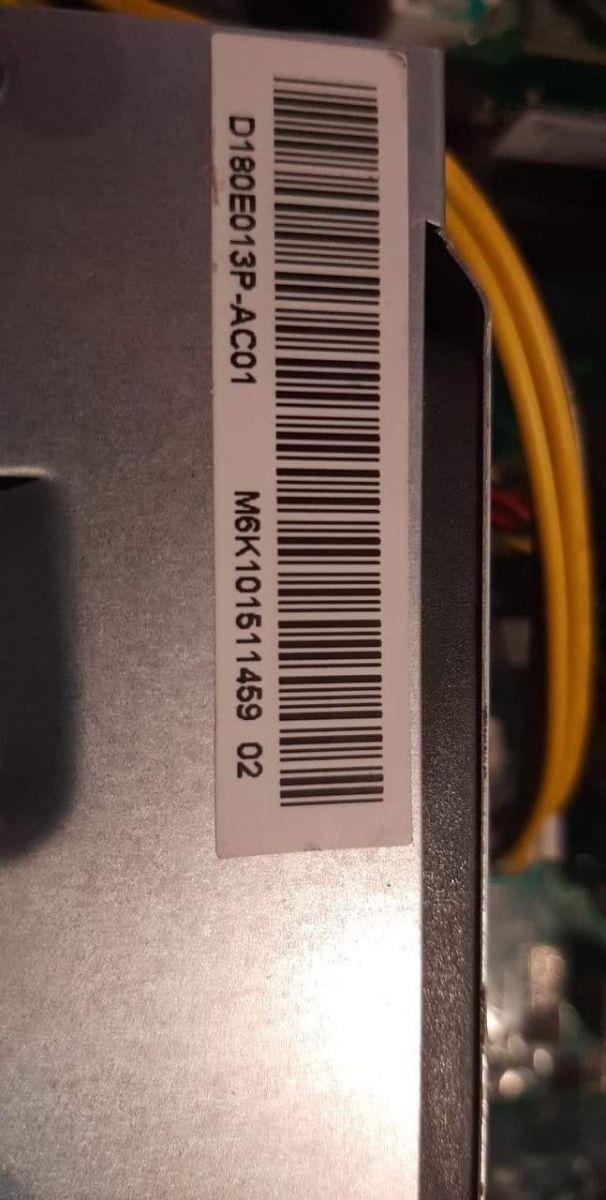

    Witam wszystkich, posiadam jednostkę Acer aspire
    Intel i3 10100
    4gb ram
    Nie wiem jaka moc zasilacza, zasilacz posiada naklejkę z kodem D180EO13P-AC01 M6K10151149 02 podejżewam że to 120W

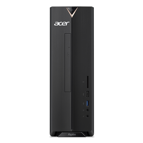

    ACER Aspire XC-895 Desktop PC. No więc jeżeli zasilacz ma 180W, dla karty graficznej MSI gtx 1050 ti low profile muszę zmienić zasilacz na mocniejszy?

    Nie ma żadnej potrzeby zmieniać 180W zasilacza pod kartę pokroju 1050Ti albo 1650. Zasilacz ze 180W na linii 12V będzie miał jeszcze spory zapas przy pełnym obciążeniu tego sprzętu.

    Czyli 180W wystarczy bez wymiany, bo jeżeli ma 120W to trzeba zmienić na jakichś certyfikowany
    Albo ma 120, albo 180. Jak ma 180 to nie trzeba zmieniać.

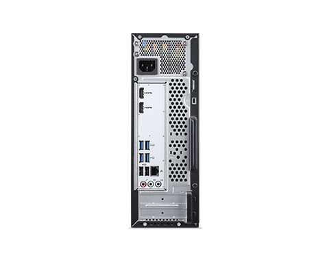

    Aspire XC-895
    Czy karta graficzna msi gtx 1050 ti low profile będzie działać w moim komputerze Czy karta graficzna msi gtx 1050 ti low profile będzie działać w moim komputerze

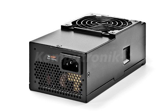

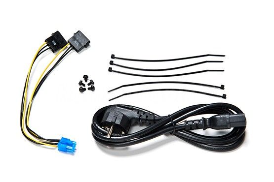

    Wydaje mi sie ze to są zasilacze w standardzie: TFX i jak pasuje to na komputroniku.pl są
    be quiet! TFX Power 2 300W 80PLUS Bronze -249zł
    be quiet! TFX Power 2 300W 80PLUS Gold - 289zł
    Chieftec GPF-350P 350W - 189zł

    Żeby to sprawdzić muszę odkręcić zasilacz od obudowy bo naklejka z wartościami jest po drugiej stronie tak myślę.
