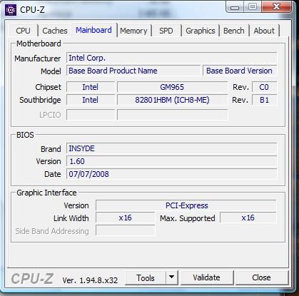

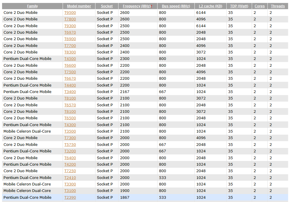

✨ Użytkownik pyta, czy procesor T7200 będzie działał w laptopie Toshiba A300-1ED, jednak odpowiedzi wskazują, że nie jest to możliwe z powodu innej podstawki (socket M). W dyskusji poruszono również kwestie wymiany procesora T2390 na T7500 lub T8100, które są lepszymi opcjami. Użytkownicy sugerują, że dla lepszej wydajności laptopa warto zainwestować w dysk SSD oraz zwiększenie pamięci RAM do 4 GB. Wspomniano również o wsparciu dla procesorów z FSB do 800 MT/s oraz TDP do 35W.
