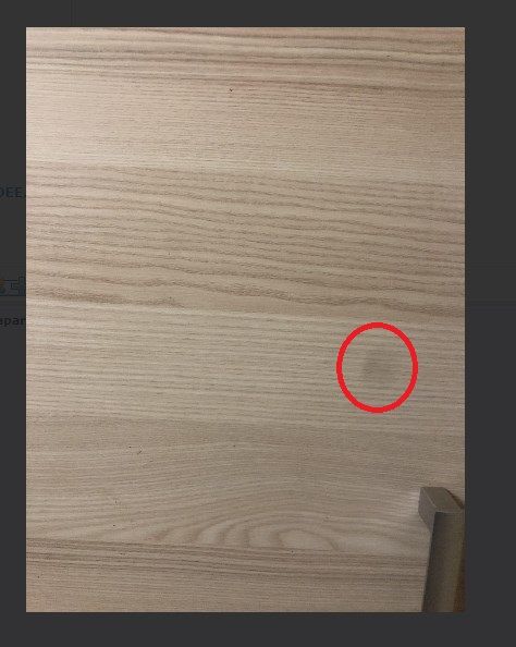

    Witam wszystkich, ostatnio wymieniłem aparat w iPhonie x na nowy i dzisiaj zauważyłem że pojawiła się mała widoczna plamka na jasnym tle. Moze ktoś wie o co z tym chodzi ?

    Pierwsze co się nasuwa to zanieczyszczenie. Może zamieściłbyś wizualizację tej skazy?

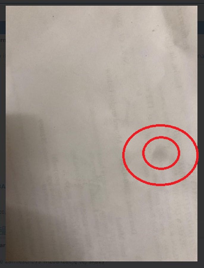

    Zdjęcie na białym tle dla przykładu zrobiłem zdjęcie kartki, jak widać na załączonym obrazku widoczna jest nie duża ale jest plamka, aparat jest nowy i niewiem dlaczego tak się stało. Jak coś to ta plamka jest z prawej strony na środku

    Tak chodzi o to kółeczko widać je również na drugim załączniku trochę lepiej, obiektyw jest czysty wiec niewiem czy to coś z aparatem czy jakiś brud od środka ale jak ?

    Zanieczyszczenie albo raczej odklejenie się warstwy wewnętrznej. Raczej nie do usunięcia. Jedynie z tym trzeba żyć albo aparat wymienić.

    Jutro go rozkręcę i psiukne sprężonym powietrzem, jeżeli to nic nie da odeśle go na gwarancji i tyle. Dzięki wielkie za odpowiedz

    Czasami części są z demontażu, jak było uderzenie w okolicy soczewki, to mogła zostać zarysowana. Ale też jak wyżej zostało powiedziane, możliwe, że na aparacie bądź w obudowie jest jakaś drobina kurzu.

    To chyba jakiś kurz w obudowie, zauważyłem że jest teraz w innym miejscu

    Typowa usterka srajfonów.
    Kamera do wymiany, uszkodzenie soczewki, nie do naprawienia niestety.
