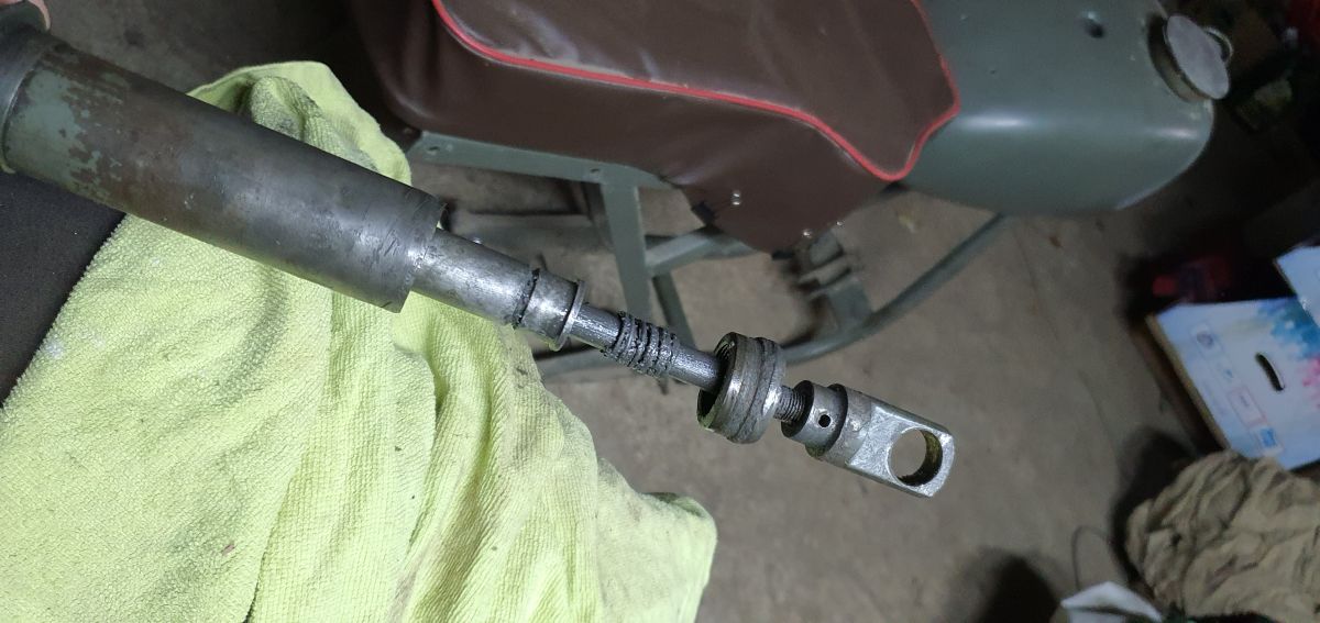

    A jaka cena bedzie za dwa kompletne tłoczyska?
  • #5 19116445
    Wojtasek s01
    Poziom 6  
    Posty: 5
    Ocena: 2
    Wszystkie podzespoły ( tłoczek, prowadnice tłoczyska ) wytoczył mi tokarz tłoczyska zostały zrobione z pręta nierdzewnego a uszczelniacze z allegro, dzięki wszystkim 😊
