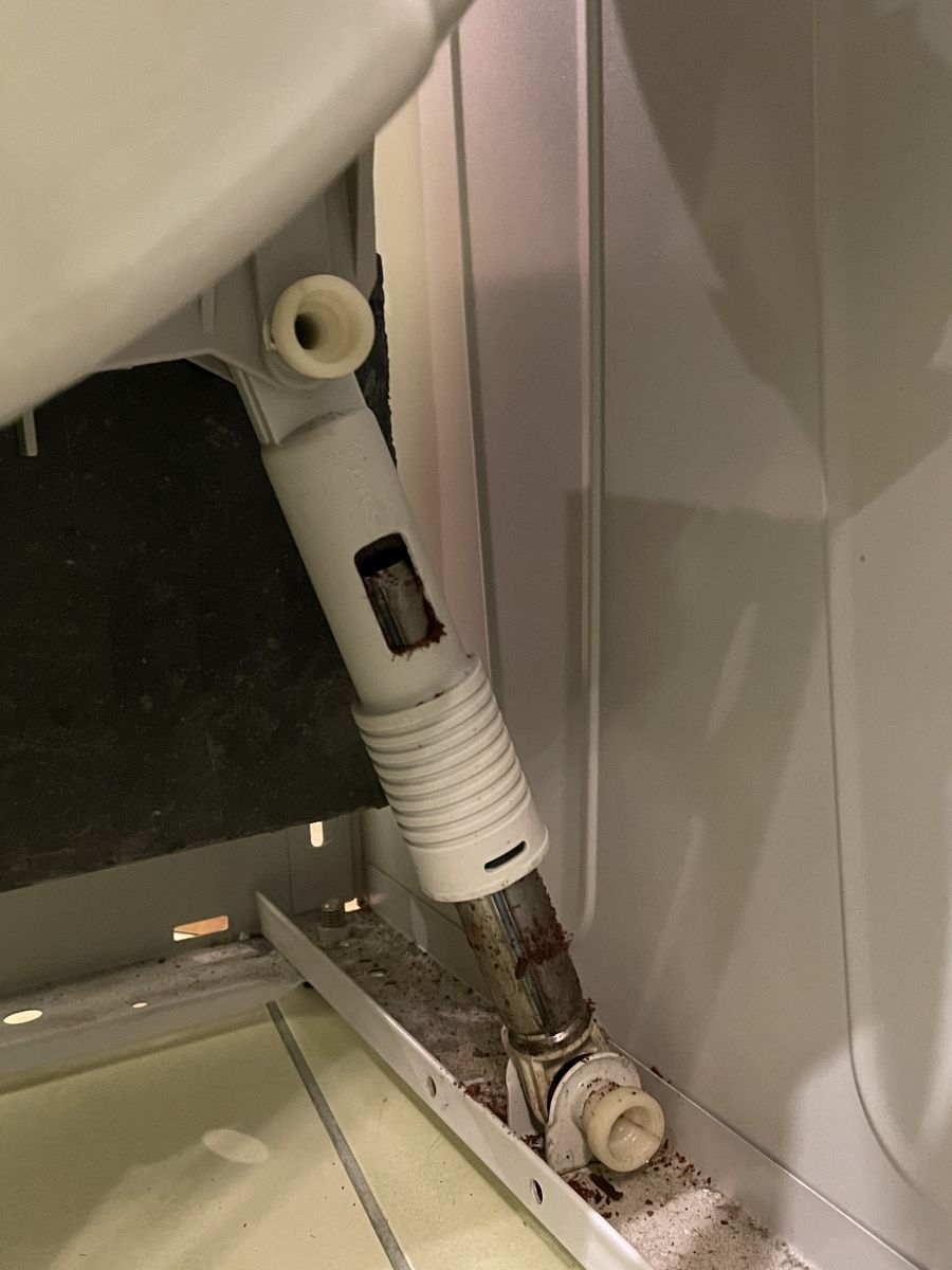

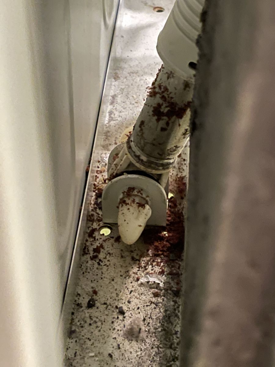

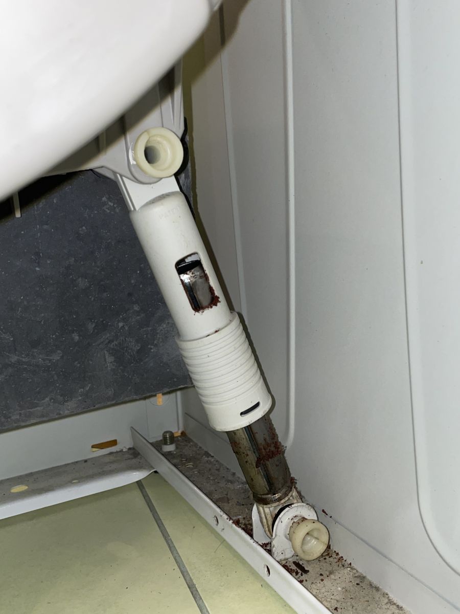

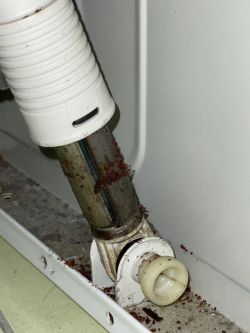

    Zauważyłem ostatnio pod pralką czerwony "piasek". Dodatkowo pralka zaczęła stukać przy wirowaniu.
    Po rozebraniu okazało się, że sypie się z lewego amortyzatora patrząc od przodu. Dodatkowo po przyjrzeniu się wygląda jakby się całkiem rozleciał - metalowy trzpień lata luźno w obudowie (załączam video i zdjęcia).
    Chce więc wymienić ten amortyzator i mam w związku z tym kilka pytań do szanownego grona:
    - na szczęście amortyzator mocowany jest na dwa trzpienie, czyli nie muszę rozbierać bębna. Czy do ich usunięcia potrzebne są narzędzia i dobry dostęp, czy ręką da radę to wyjąć? Czy da się je usunąć bezinwazyjnie czy od razu kupić nowe? Nie próbowałem usuwać, bo do czasu wymiany pralka musi być na chodzie...
    - są 2 amortyzatory bębna - czy mogę wymienić jeden czy wymienia się je parami?
    - drugi amortyzator jest cieńszy, natomiast nie zauważyłem w sklepach z częściami rozróżnienia na prawy i lewy. Czy może to oznaczać, że można spokojnie użyć 2 takich samych amortyzatorów?
    Z góry dziękuję za odpowiedzi i pozdrawiam

    Wymień z obu stron bo szkoda roboty tym bardziej, że ceny części są bardzo przyzwoite: https://hurt-agd.bazarek.pl/opis/1485481/amortyzator-teleskopowy-pralki-beko.html lub
    https://okidos.pl/amortyzatory-pralek/684-amortyzator-pralki-beko-teleskopowy.html
    Amortyzatory po prostu wymień na dostępne zamienniki dedykowane do Twojego modelu. Nie ma opisu co do strony prawej lub lewej więc zakup taki sam amortyzator na obie strony.

    Dziękuję za odpowiedzi.
    Udało mi się odczytać numery tych amortyzatorów: 2810430100 oraz 2803250400. Różnią się siłą tłumienia (85 i 110N) i delikatnie długością. W opisach są też różne średnice otworów, ale wydaje mi się na oko, że są takie same.
    Niestety dokładnie te modele już nie są dostępne. Chyba najlepiej będzie zadzwonić żeby dopasowali zamiennik.
    Tylko para
    https://north.pl/karta/amortyzator-bebna-2816871100-do-pralki-beko,736-CG-3327.html
    https://north.pl/karta/amortyzator-bebna-2816870600-do-pralki-beko,736-CA-3327.html
    Ciekawa rzecz, rzeczywiście są dwa amory o róznych siłach...
    Pierwszy ma 85 niutków, drugi 110.
    Zakładam, że jednak fabrycznie jakoś ją tak dziwnie obliczyli.
    Kup po sztuce i nie kropnij się z siłami. Prawdopoodbnie będzie miało to zastosowanie przy rozkłądaniu wsadu do wirowania.

    Dziękuję wszystkim za pomoc. Amortyzatory wymienione. W tym 85N w moim przypadku trzeba wyjąć tuleje z otworów - te amortyzatory pasują zarówno pod otwór 11 jak i 13mm.
