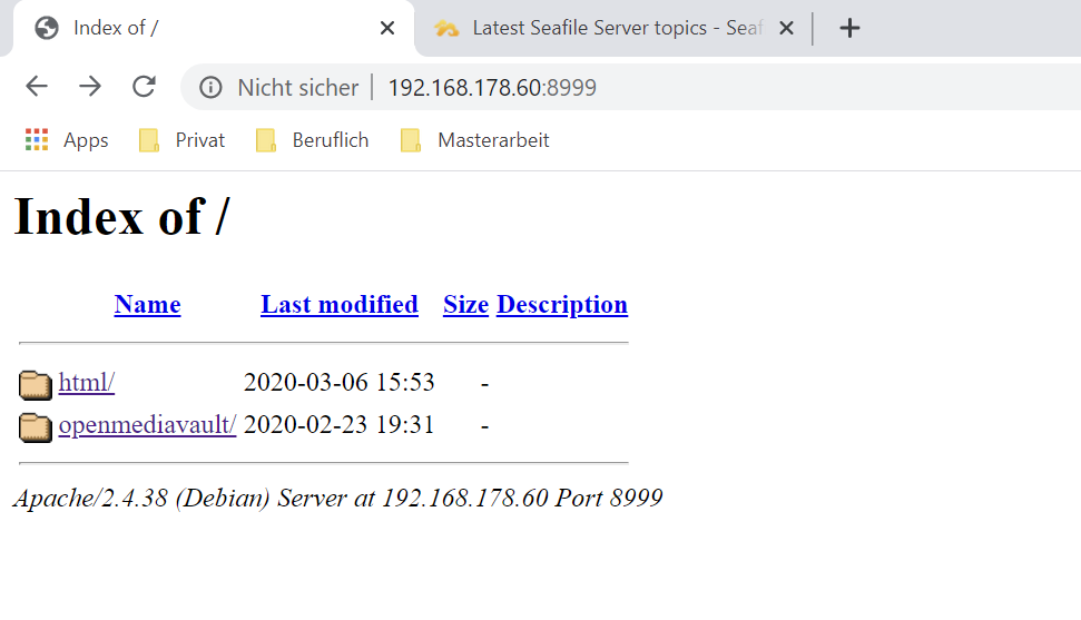

    Gelip napisał:
    Odpal serwer Apache na Debianie (omv) i skonfiguruj dostęp do katalogu z plikami. Bez żadnej strony będziesz miał dostęp przez web interfejs w formie Index of (coś ala FTP):

    Nie neguje twojej wiedzy,ale to chyba nie to.
    W teorii powinno być tak . Przykład.
    http:\\192.168.10.10:port\index.html
    Ale temat strony ,jest drugorzędny.
    Dałem przykładowy zrzut jak wygląda Index of a to, że u Ciebie inny IP to normalne. Tak, pod index.html możesz wstawić swoją stronę ale po co? Aby mieć dostęp do plików wystarczy Index of
