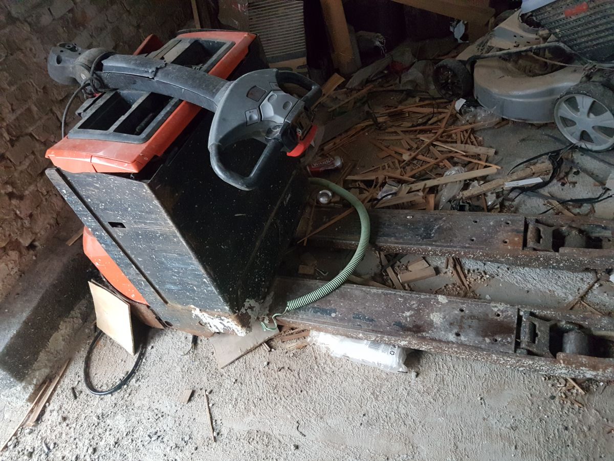

    witam mam wózek paleciak btruga mi na wyświetlaczu 075 , wózek nie chce jechać inne funkcje ok ..proszę o pomoc

    Przede wszystkim fajnie by było wiedzieć o jakim wózku piszesz. BT nie produkuje tylko 1 wózka.
    Poślij też zdjęcie tego błędu.

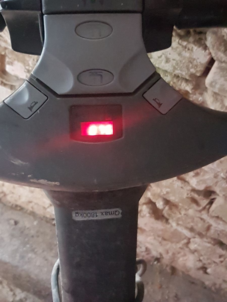

    Wózek paleciak BT - błąd na wyświetlaczu 075, brak możliwości jazdy Wózek paleciak BT - błąd na wyświetlaczu 075, brak możliwości jazdy
    sory za jakość foto ..ale mryga 075
    tabliczki znamianowej brak

    To nie jest błąd 075 tylko komunikat SLO.
    Oznacza to, że wózek jest w trybie awaryjnym. W tym trybie wózek nie "udzieli" informacji o faktycznej przyczynie awarii. Nie wyświetli błędu w formacie x.yyy np. 2.522. Jedyne wyjście to komputer. Chociaż ja zacząłbym od poskładania wózka do kupy bo w tym stanie może sypać błędami równo.

    winny był czujnik w rączce , ten od zabezpieczenia przed przejechaniem , wózek działa ,wielkie dzięki za pomoc
