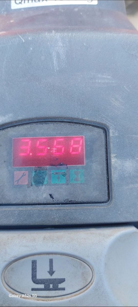

    Toyota BT LWE 160, proszę o pomoc. Paleciak przy podnoszeniu lub po krótkim przejeździe pstryka stycznik i wyskakuje błąd 3.568. Z góry bardzo dziękuję za pomoc.

    Wyświetlacz z liczbą 3558 oraz symbolami narzędzia i klepsydry

    Rozumiem. Ewidentnie 3.568. Niestety w żadnej serwisówce go nie mam.

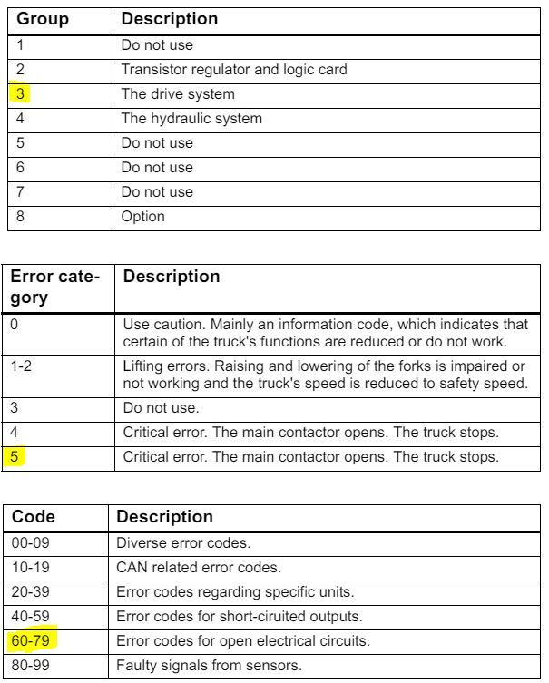

    Zgodnie z tabelą "tłumaczenia" błędów gdzieś na wiązce elektrycznej masz otwarty obwód.
    Tabela błędów z opisami grup i kategorii.
    Pewnie przy delikatnych drganiach rozłącza jakąś wtyczkę lub luźny pin we wtyczce. Ściągnij osłonę i sprawdź wtyczki i okablowanie. Najpierw szukałbym przy stycznikach i ich przewodach sterujących.

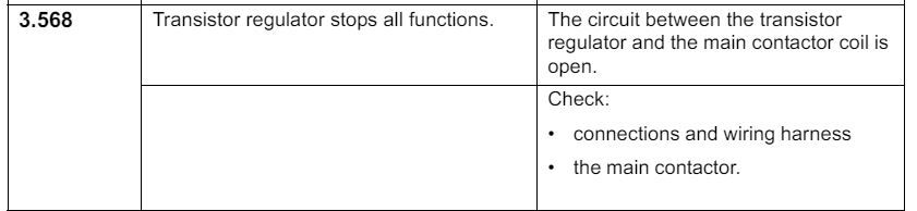

    AKTUALIZACJA:
    Znalazłem w starszym typie.
    Poniżej wyjaśnienie błędu:
    Fragment tabeli błędów z opisem problemu 3.568.
    Wiązka pomiędzy stycznikiem a sterownikiem do sprawdzenia.
