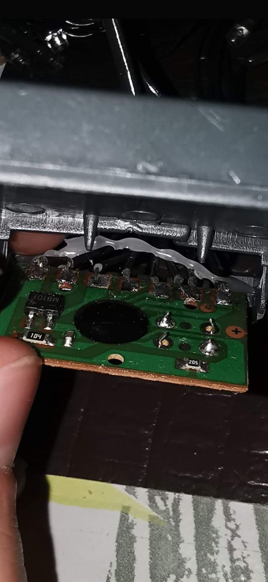

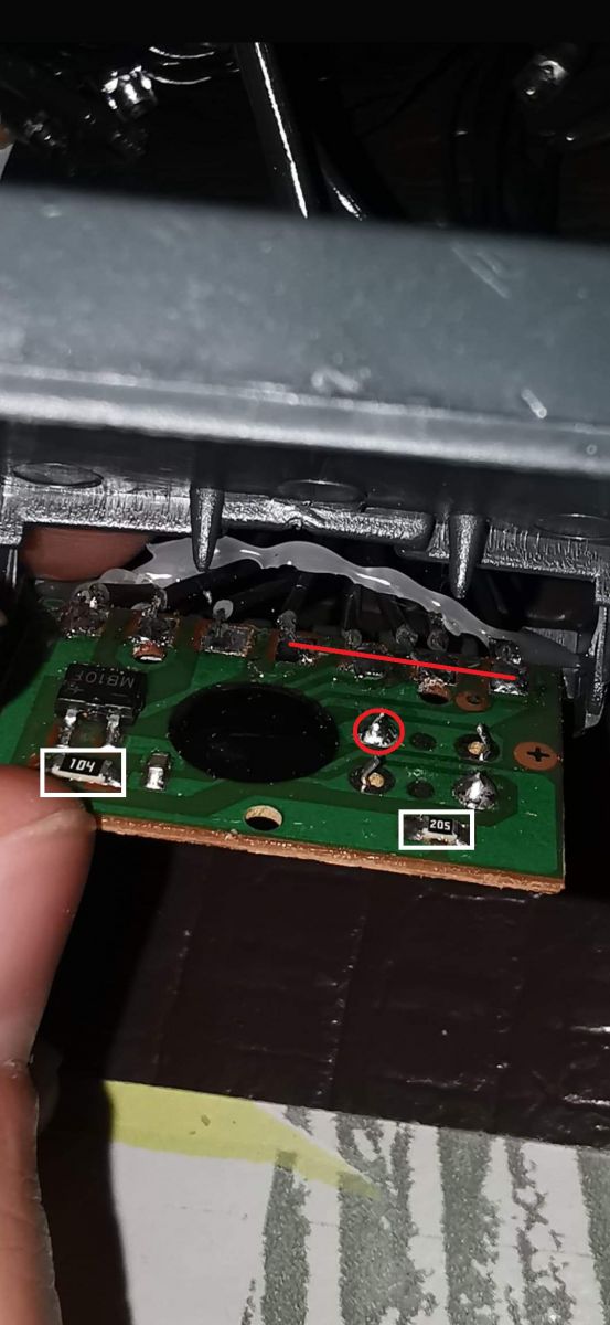

    Witam, pisze z takim problemem / zapytaniem . Rok temu kupiłem lampki choinkowe w których bezproblemu udało się zrobić żeby świeciły na stałe . W obecnych nie mam pojęcia jak to połączyć czy w ogóle się da . Ewentualnie jak podłączyć to omijając całkowicie sterownik ? Zdjęcie płytki w załączniku . ( Z drugiej strony nic nie ma oprócz tego pstryczka)

    Podłączenie lamp choinkowych bez sterownika - pytanie o schemat Ja zrobiłbym to tak:
    Usunąć rezystory (białe ramki).
    Odlutować przewody (czerwona kreska) a następnie przylutować je do punktu zaznaczonego czerwonym kółkiem.

    Dzięki za pomoc , wszystko działa jak trzeba ! Pozdrawiam
