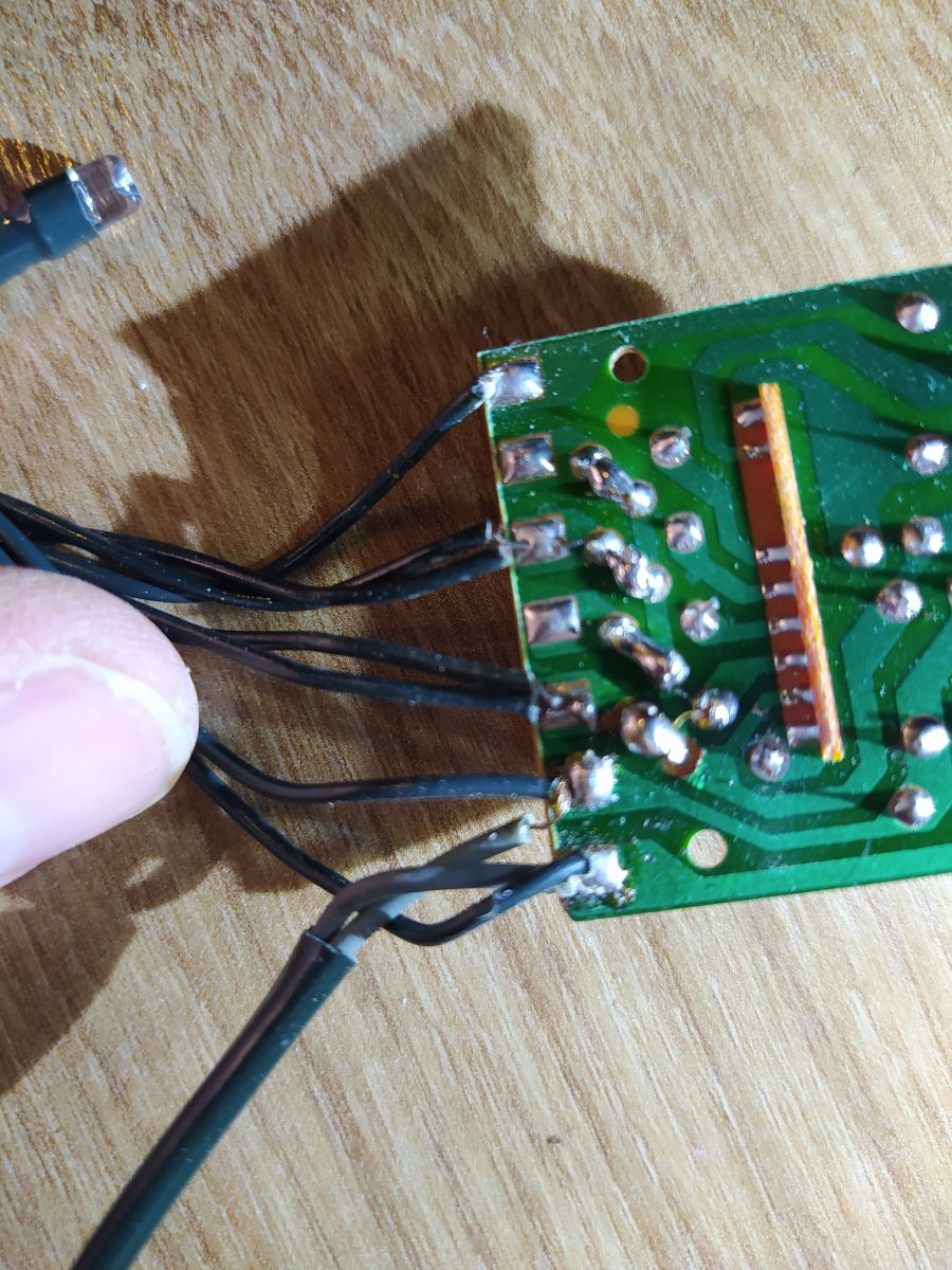

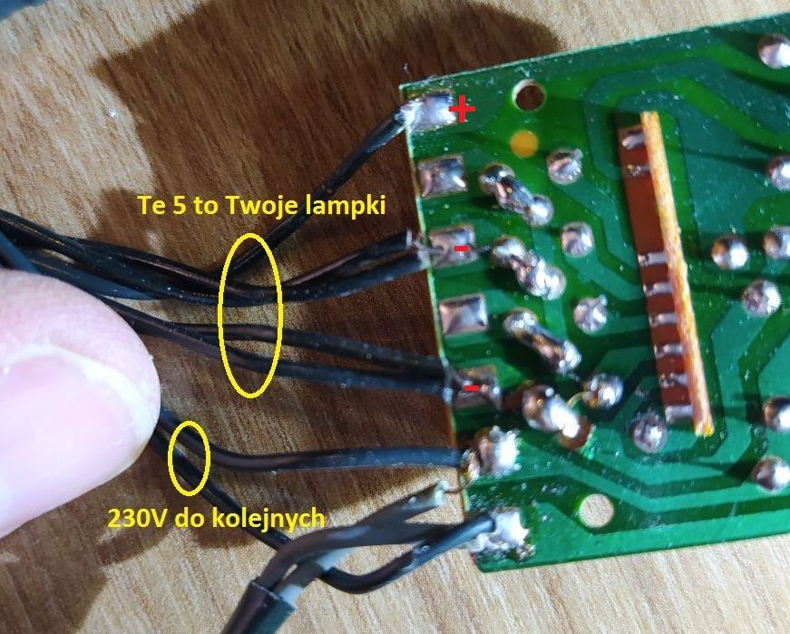

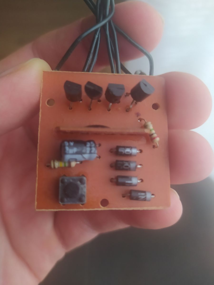

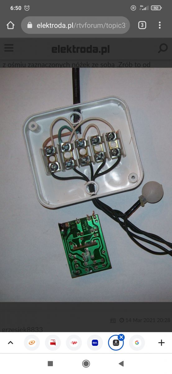

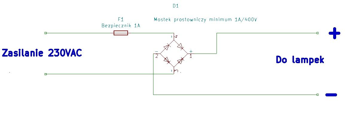

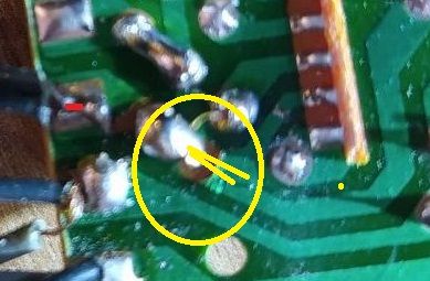

✨ Użytkownik posiada lampki choinkowe LED z uszkodzonym sterownikiem i chce je podłączyć bezpośrednio do listwy zaciskowej 7-torowej. W dyskusji wyjaśniono, że dodatkowe dwa przewody służą do przedłużenia zasilania do kolejnego łańcucha lampek, a jeśli nie planuje się ich używać, można je pominąć. Zasugerowano, aby pozostawić płytkę, ponieważ zawiera prostownik niezbędny do działania LED. Użytkownik został poinstruowany, aby połączyć minusy przewodów i podłączyć je do mostka prostowniczego. Wskazano również na konieczność oczyszczenia ścieżki na płytce, aby zapewnić prawidłowe połączenie. Po wykonaniu tych kroków problem został rozwiązany.
