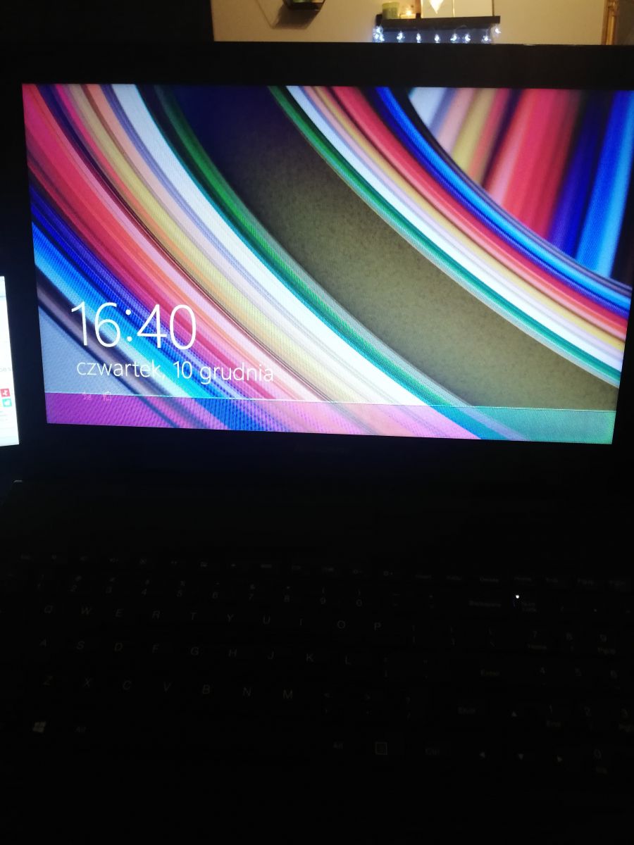

    Witam, potrzebuję fachowej pomocy. Otworzyłam laptopa i zobaczyłam to co na zdjęciu... Nadmienię ze w czasie nieużywania laptopa nic drastycznego się z nim nie stało. Po prostu leżal... Czy to uszkodzona matryca? Czy ktoś byłby w stanie zdiagnozować problem?

    Najprawdopodobniej uszkodzenie matrycy.
    Spróbuj podłączyć pod zewnętrzny ekran, jeżeli masz taką możliwość.
    Może być monitor, telewizor, cokolwiek.

    Uszkodzona matryca.
    Tego typu uszkodzenie mogło powstać samoistnie.

    Podłączyłam do telewizora i dziala normalnie. opłaca się to naprawiać czy lepiej zainwestować w nowy sprzęt?

    To już zależy od ciebie.
    Nowa matryca to koszt około 200 złotych, używana w sensownym stanie od 100-120 w górę.
    Plus robocizna, jeżeli sama nie będziesz w stanie jej wymienić - choć tak naprawdę wymiana matrycy to bardzo prosta rzecz.

    Najpewniej siedzi tam matryca 30pin EDP 1366x768 15,6 cala - taką też należy kupić.
    https://youtu.be/1iemYsThwBc
    Tu masz pokazane, jak wymontować matrycę.
    Jeżeli masz wątpliwości co do zakupu - wyjmij matrycę, na jej tyle powinna być naklejka z dokładnym modelem.
