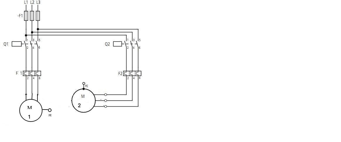

    Witam, mam prośbę. Potrzebuje jakiegoś prostego układu sterowania kolejnościowego na przekaźnikach i stycznikach taśmociągu opartego na trzech silnikach trójfazowych. Załączanie pomwinno być w kolejności M1+M2 następnie M3. Przy wyłączaniu: M2 potem M1 i na końcu M3. Próbowałem rysować dla załączania, proszę o ewentualną weryfikację.
    Prosty układ sterowania kolejnościowego taśmociągu na przekaźnikach i stycznikach
  • #2 19106899
    madamsz1
    Posty: 5839
    Pomógł: 1049
    Ocena: 1691
    O ile włączenie w założonej kolejności możesz tak zrealizować. To nie da się osobno wyłączać M1 i M2 bo są na jednym styczniku. Przy takim założeniu rozłączania powinien być dodatkowy stycznik.
    Czyli wg mnie na każdym silniku stycznik z tym że zależne sterowanie przy załączeniu natomiast oddzielne przy wyłączeniu.
    Dwa przyciski włącz i trzy przyciski wyłącz. No chyba, że automatyka zależna :) np na terowaniu czasowym.

    To twoje sterowanie wraz z układem siłowym możesz wrzucić do kosza. Przede wszystkim musisz mieć osobne siłowe obwody M1 i M2 . Po drugie przenośniki taśmowe muszą mieć sygnalizacje wyprzedzającą przed załączeniem i obwody bezpieczeństwa.( dyrektywa maszynowa) .

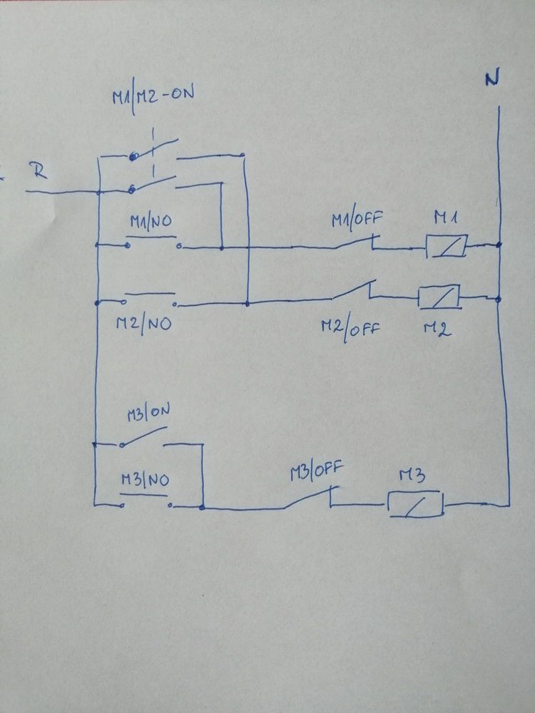

    Moderator ma rację, chociaż na wsi przy taśmociągach do składowania ziemniaków na pryzmy czy w hali rzadko spotyka się sygnalizacje wyprzedzającą :) - większość sprzętu pracuje już lata :).
    Wracając do tematu sterowania ręcznego:
    Włączenie:
    1 przycisk - M1/M2 - ON
    1 przycisk - M3 - ON
    Wyłączenie
    1 przycisk - M2 - OFF
    1 przycisk - M1 - OFF
    1 przycisk - M3 - OFF
    Dla każdego silnika oddzielny stycznik.
    Dodatkowo w miejscach obsługi taśmociągu wyłączniki bezpieczeństwa odcinające zasilanie maszyny.

    PS. no dobra zaryzykuje :) , tak na szybko, ręczna propozycja

    madamsz1, też tak na szybko: M1 możemy wyłączyć jako 1. W założeniu jest najpierw 2 później 1. 3 tez możemy wyłączyć bezpośrednio. A nie o to autorowi chodziło.
    A jak moderator skrzyczy, że niebezpieczne odnośnie dyrektywy.
    To ma być tylko zarys projektu a nie całość.
    Górna część schematu (M1, M2) poprawna.

    Ps. Mam prośbę do kolegi Madamsz 1 by oznaczył naszemu autorowi które to przyciski i dodał zabezpieczenie fazy L oraz brak styku przekaźnika PT. Bo może nasz autor się dopiero uczy i jest to może praca szkolna jak mi tu koledzy sugerują.
    Tak naprędce jak ma być narysowana część dla dwóch silników M1 i M2 .

    Kolego Krzysztof Reszka, schemat zamieszczony przez madamasz1 nie spełnia warunków postawionych przez autora tematu, więc nie ma tam czego poprawiać.

    Spełnia. Załączanie odbywa sie jednym przyciskiem i załącza M1 i M 2 a później załączamy M3 a wyłączamy przyciskiem wył M2 później M1 też przyciskiem wyłącz no na koniec M3

    Moje założenie było na szybko, prostego, ręcznego sterowania
    faktem jest że autor dopisał
    , ale jak na obecną chwilę nie wiemy czy rzeczywiście ma być zależność pomiędzy funkcjami załączenia i wyłączenia.
    W swoim schemacie pominąłem inne zabezpieczenia zakładając, że są to rzeczy które powinny być zastosowane z automatu (włącznik główny, stycznik/wył bezpieczeństwa styczniki silników, itp.)

    madamsz1, faktycznie różnie można interpretować założenia autora tematu, i w tym przypadku Twój schemat jest poprawny ale jeżeli ma to działać jak opisałem # 13, 15 to już nie.
    Oczywiście że mogę ale dopiero jak omówię to z autorem tematu.
    Mogę podpowiedzieć że użyłem 3 przekaźników 4DPT.
