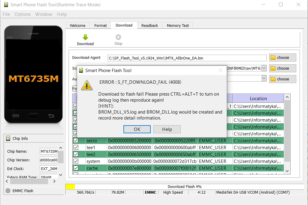

    Nie mogę wgrać ROM do Cube LTE.
    Wywala się na różnym stopniu zaawansowania...
    4, 7, 8 %.. Bateria 76%
    MYPHONE Cube LTE - Nie można wgrać firmware, błąd uruchamiania aplikacji
    Jak się uruchamia telefon to wyskakuje błąd "Niestety aplikacja XXXX została zatrzymana".
    Wipe chache i hard reset nic nie dały.
    #2 19106976
    blahfff
    Posty: 4937
    Pomógł: 1031
    Ocena: 1283
    Czy po hard resecie telefon jest faktycznie czysty, wyzerowany i pojawia ci sie pierwsza konfiguracja czy moze kompletnie nic sie nie zmienia i zachowuje sie jakby reset w ogole nie mial miejsca?
  • #3 19106979
    elkamel
    Posty: 103
    Pomógł: 2
    Ocena: 9
    Fakt jakby się nic nie zmieniło po resecie.
    #4 19107318
    nutergsm
    Posty: 8429
    Pomógł: 1031
    Ocena: 1659
    Pamięć mogła ulec uszkodzeniu.
  • #5 19107581
    blahfff
    Posty: 4937
    Pomógł: 1031
    Ocena: 1283
    W takim razie wyglada na to, ze pamiec przeszla w tryb tylko do odczytu stad tez brak mozliwosci wgrania softu (badz tez nic on nie zmieni). Uszkodzona pamiec, zuzyla sie.
  • #6 19108539
    elkamel
    Posty: 103
    Pomógł: 2
    Ocena: 9
    Pojawiają się sztuki z uszkodzonym LCD w cenie około 20 zł więc chyba tylko podmiana płyty dla tak wartościowego sprzętu. Dzięki za odpowiedzi.
    Jest jakieś oprogramowanie które weryfikuje stan takiej kości pamięci bez wylutowania z płyty telefonu?
