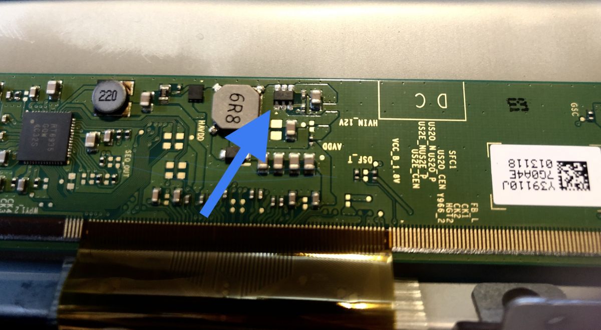

    Witam szanownych forumowiczów. TV ma podświetlenie matrycy a na ekranie ciemno - niebieski kolor. Podczas diagnozy stwierdziłem brak napięcia HVIN_12V na T-conie. Dochodzi ono do zaznaczonego nieznanego mi elementu (oznaczony symbolem G64) i tu ginie. Proszę o pomoc. Pozdrawiam.

    Ocena: 6
    Może to jest DMP3050LVT-7 P-MOSFET; unipolarny; -30V; -3,5A; Idm: -25A; 1,6W
  • #3 19110905
    kazikszach
    Posty: 4012
    Pomógł: 513
    Ocena: 1100
    Jakie jest napięcie na bramce tego tranzystora?

    dzidek56 napisał:
    Dzięki za odpowiedzi. Jeżeli to ten tranzystor a wszystko na to wygląda to na bramce i źródle jest po 12V a na drenie 0V. Pozdrawiam.
    Jeśli nie ma zwarcia źródło-bramka, to ten tranzystor nie jest wysterowany, więc przyczyna braku napięcia na drenie jest gdzie indziej, czyli sterowanie nim.
  • #7 19111604
    kazikszach
    Posty: 4012
    Pomógł: 513
    Ocena: 1100
    Prawdopodobnie steruje nim układ RT6935, który wytwarza kilka napięć.

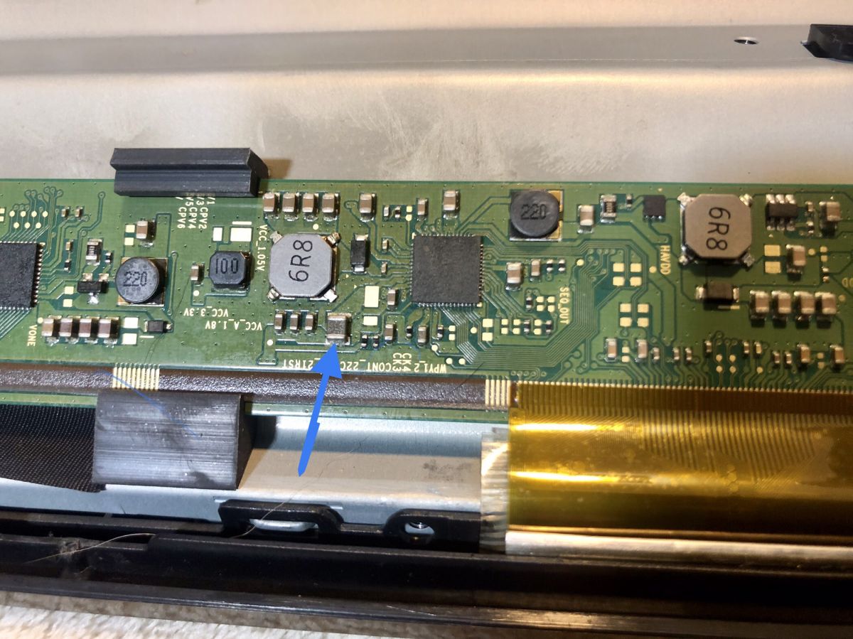

    Jestem pełen uznania dla kazikszacha. Miałem już pisać post bo doszedłem po omacku do tego samego układu ale ja mam przed oczami t-con. Szukając sterowania mosfeta znalazłem zwarty element wyglądający na kondensator. Niestety nie ma przy nim żadnych oznaczeń. Sharp LC49CUG8052E - brak napięcia HVIN_12V na T-conie, element G64

    To jest chyba dławik.
  • #11 19112223
    bajdu
    Posty: 1294
    Pomógł: 193
    Ocena: 326
    To na pewno jest dławik i miernik pokaże zwarcie.
  • #12 19112232
    Wojtek M
    Posty: 3690
    Pomógł: 520
    Ocena: 1125
    Trzeba zmierzyć wszystkie kondensatory na płytce czy nie mają zwarć, lub upływności, czasem jest to 30Ω - 100Ω.

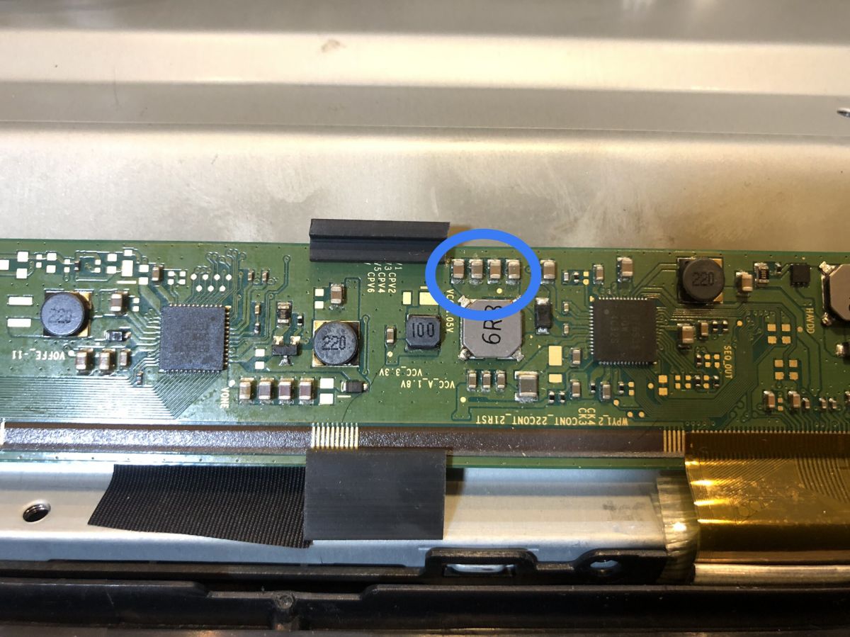

  • #14 19114439
    dzidek56
    Posty: 49
    Ocena: 19
    Witam. Dzisiaj później wróciłem z pracy i teraz wziąłem się za pomiar odmowy kondensatorów. Znalazłem zwarte te pokazane na obrazku. Są połączone równolegle. Nie wiem czy nie mostkuje je rezystor 6R8. Szkoda, że nie mam do tej płytki schematu. Czy gdzieś można go znaleźć? Sharp LC49CUG8052E - brak napięcia HVIN_12V na T-conie, element G64
  • #15 19114494
    Wojtek M
    Posty: 3690
    Pomógł: 520
    Ocena: 1125
    To nie rezystor tylko cewka, kondensatory do pomiarów trzeba wylutować! Pomiary wlutowanych kondensatorów są niewiarygodne, zwłaszcza, że wszystkie są połączone równolegle.
